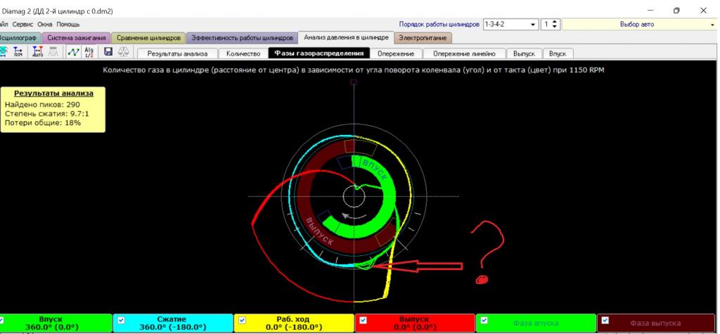

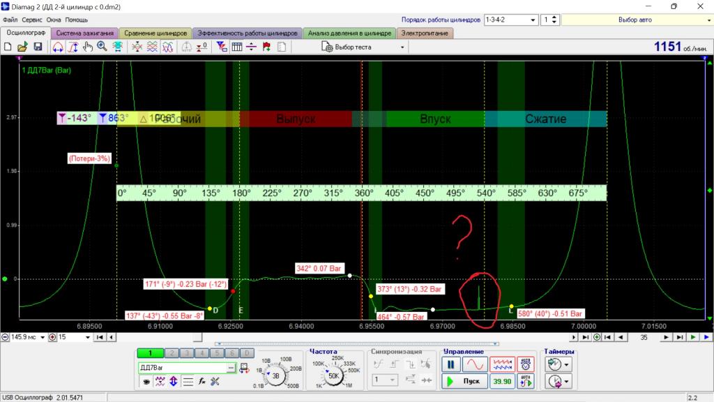

Снял новые осциллограммы . И вот что получилось. У меня вопрос, что этот скачек может означать? на участке разряжения. И он проявляется хаотично. Не может ли это говорить о каком то дефекте кулачка впускного клапана?

Сообщение Alex_DFX » 21 янв 2022, 03:44
Помеха наведённая от провода зажигания соседнего цилиндра 1 скорее всего, т.к. он ближе всего находится

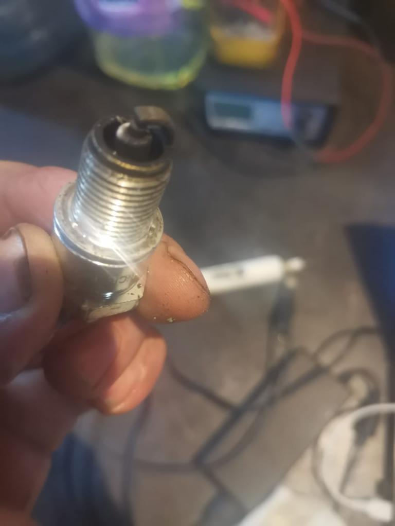

Сообщение Моторспец » 21 янв 2022, 05:06
kristtall писал(а):Всё, протестил Ликотой- на удивление по второму цилиндру потер меньше всего))) . Снимаю клапанную крышку!!!
Привет! Нагар на свечке второго не сильно отличается от других? Не "лохматый" нагар?

Сообщение kristtall » 21 янв 2022, 06:08
Привет,нет нормальные вроде .Все вот как один!

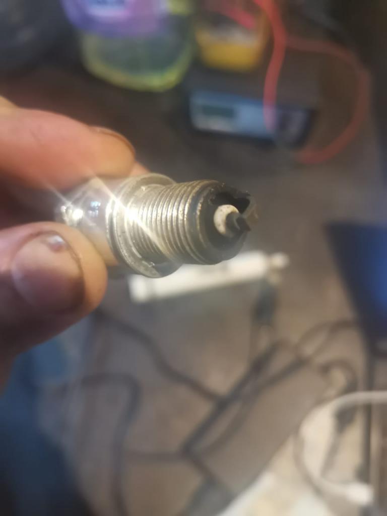

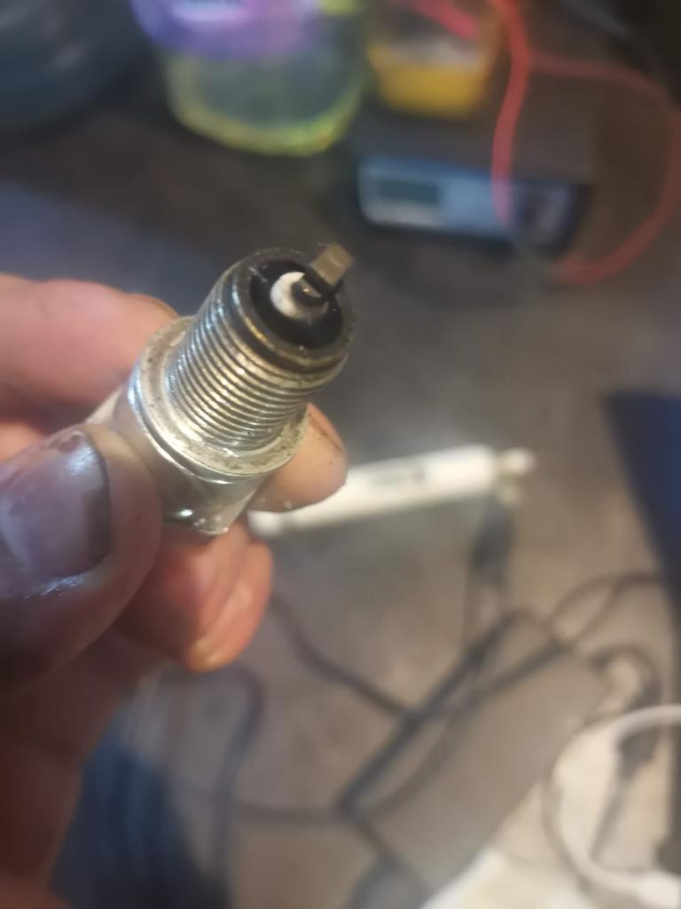

Компрессия должна быть разной. Пробуйте провести замер по порядку 1234, через мин 20 в обратную сторону 4321. газ в пол, прокрут на всех цил со счетом дл пяти. Табличку можно сделать.
Фото одной свечи нет, лучше все свечи на одном снимке. Да уже и перепутаны все 100 пудов. Которая третья, в лохмотьях.

Сообщение kristtall » 21 янв 2022, 06:55
Это свеча одна и та же- осталась от тех, на которых приехал, остальные выкинул. Теперь другие, на которых ищу причину...
