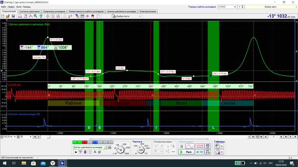

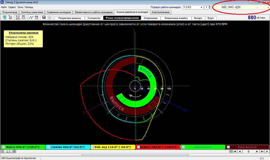

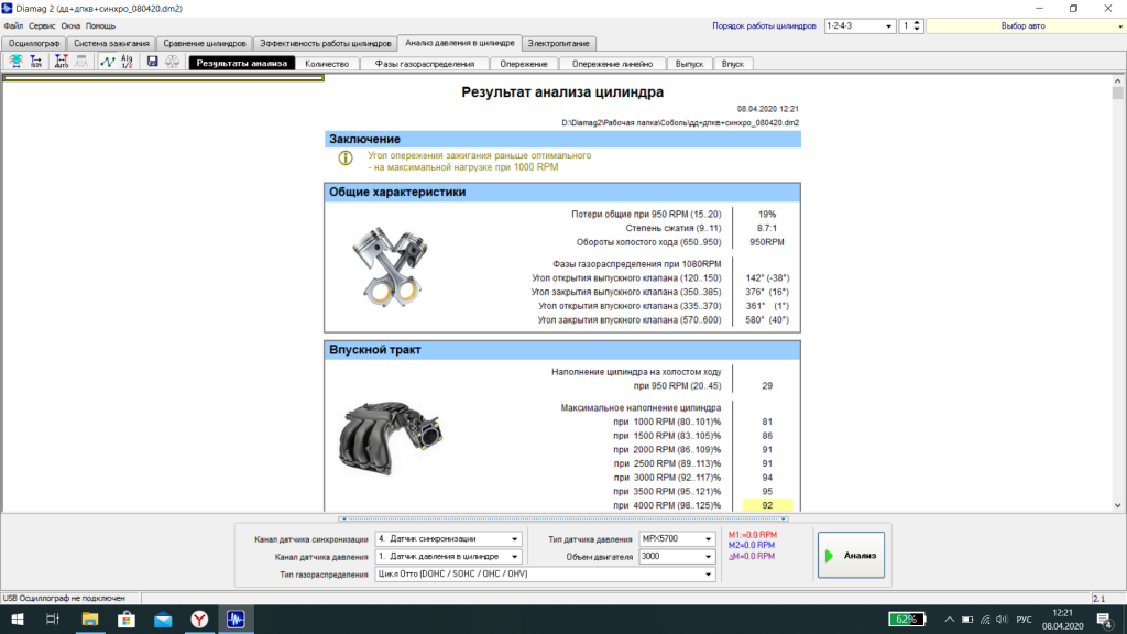

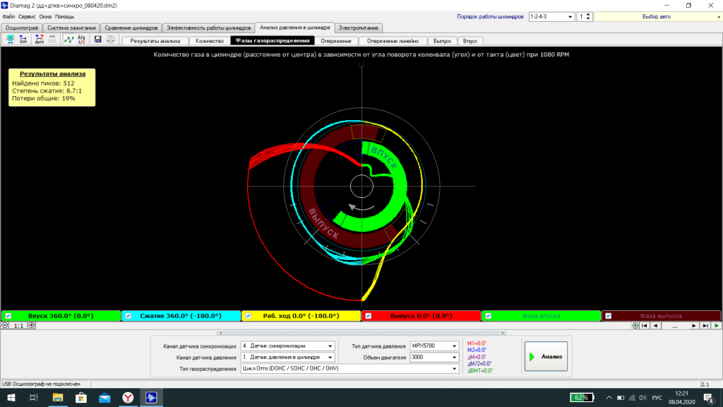

Сообщение sanches36 » 08 апр 2020, 20:25
Снял крышку, оказывается компенсаторы сняты и регулировка по щупу.
Все клапаны были зажаты. Сделал 0.40 все.
Но при тесте пишет что угол опережения раньше.
Вот файл:
https://yadi.sk/d/94nYfDALXqjeKA

Сообщение yunik » 08 апр 2020, 21:11
По моему хорошо получилось, благодарю за осциллограмму, фазы в зонах допуска по данным из базы.
По УОЗ, вероятно выставляется таким так как при записи осциллограммы двигатель работает на трёх цилиндрах, при этом обороты ХХ немного завышены предполагаю что двигатель ещё на прогреве, или возможно так прописано в прошивке блока. Нужно посмотреть УОЗ по сканеру, а так же можно было сделать итоговый тест ЭРЦ.

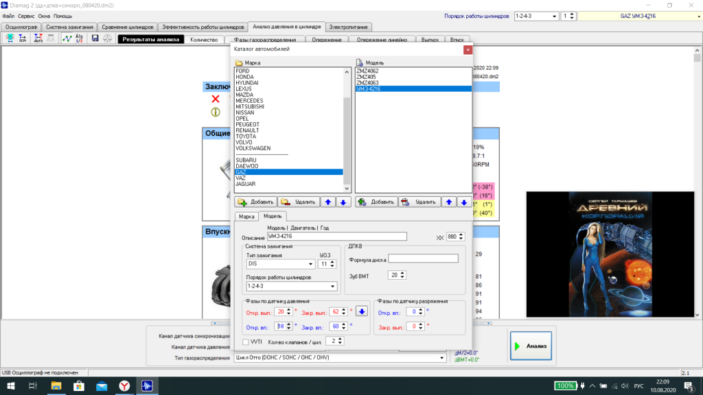

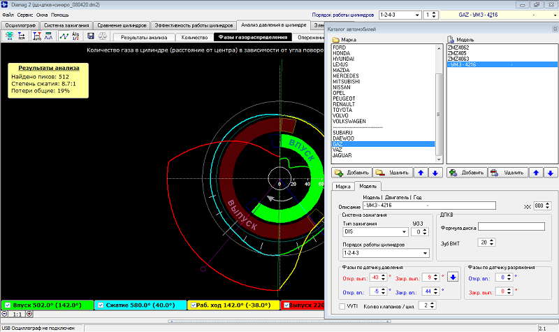

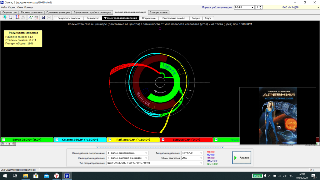

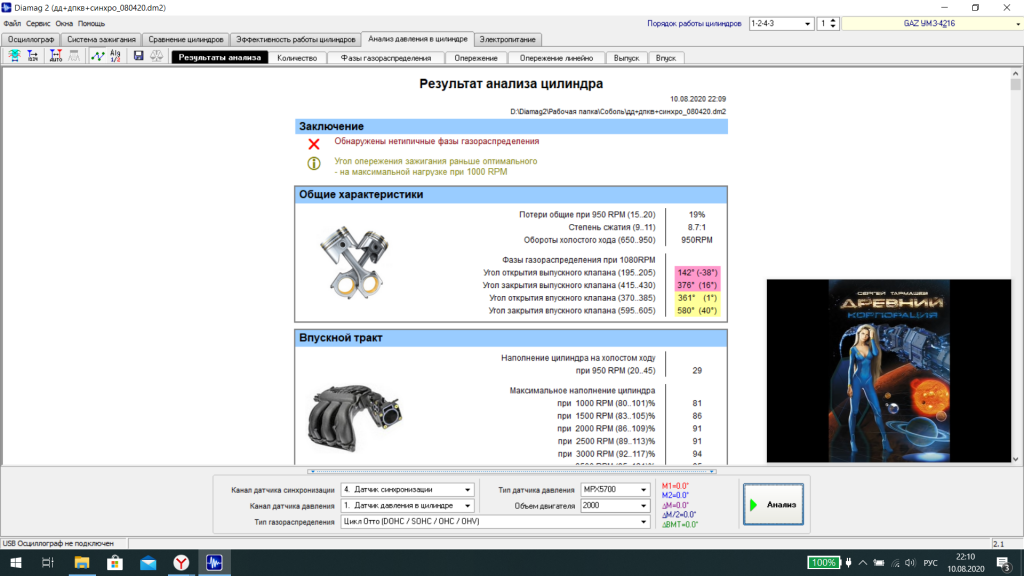

Сообщение sanches36 » 11 авг 2020, 06:18
Попробовал найти фазы на данный двигатель. Прописал их в базу, и получилось совсем плохо.

Сообщение yunik » 11 авг 2020, 22:05
sanches36 писал(а):Попробовал найти фазы на данный двигатель. Прописал их в базу, и получилось совсем плохо.
Уже по отсутствию симметрии видно что эти данные не могут быть правильными для этого двигателя.
Самый простой вариант найти верные данные о фазах, это взять их из осциллограммы ДД записанной с исправного аналогичного двигателя.
Как это сделать показывал по скриншотам, в теме по ссылке - https://diamag-osc.com/forum/viewtopic.php?f=15&t=2251&start=0
Или можете переписать данные с моего скриншота ниже. Но как писал ранее - данные фаз были взяты из одной из осциллограмм с форума, поэтому пока не могу утверждать насколько они точные, осциллограмма гарантированно записанная с абсолютно исправного двигателя мне пока не попадалась.
