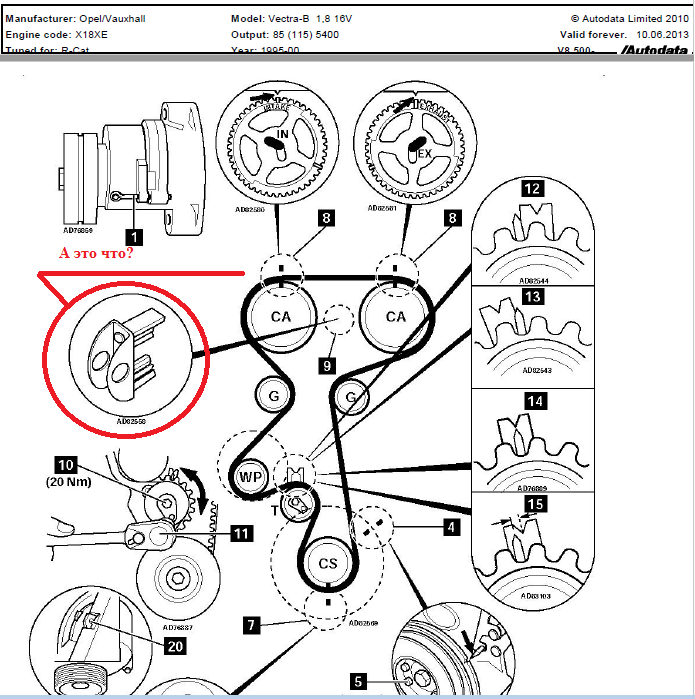

Смотрим установку ремня ГРМ:

pozharskiydn писал(а):Смотрим установку ремня ГРМ:
Ну это фиксатор шестерён РВ и нужен он только для регулировки натяжения ремня, и к данному случаю ни какого отношения не имеет, так как ГРМ стоит в метках включая натяжной ролик.
