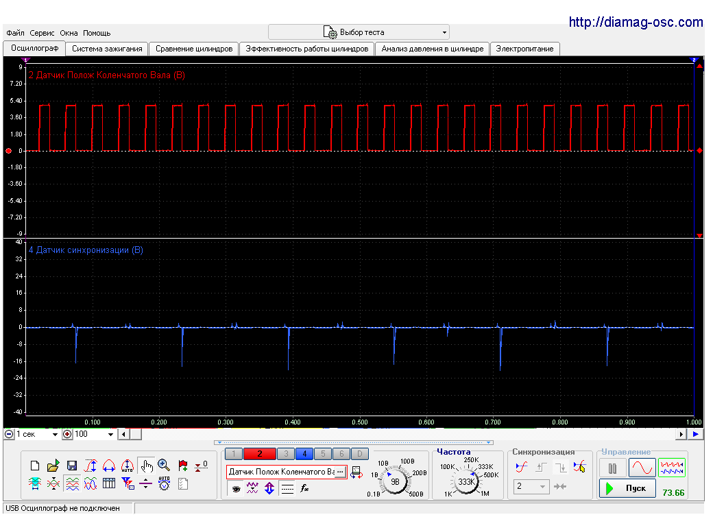

Вообще, на любом сигнале ДПКВ Холла Диамаг работает. У вас синхра искажена. Попробуйте снять ее с другого цилиндра и входной диапазон увеличте. Файлик выложите посмотреть.

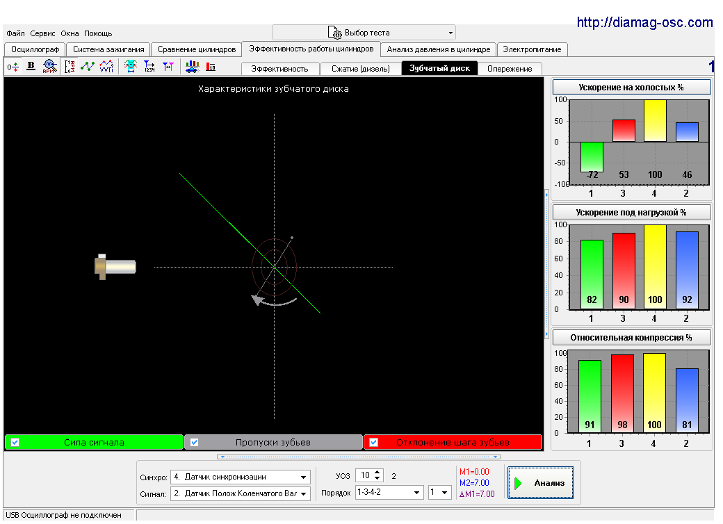

что значит искажена? иголка на управляющем катушки COP. я все же думаю что он не может из за 4х пропусков . там на ниссане синхру проблема зацепить иначе коллектор не дает . если есть скрин с подобным сигналом дпкв скинте или файлик посмотреть

Иван Лексин писал(а):что значит искажена? иголка на управляющем катушки COP. я все же думаю что он не может из за 4х пропусков . там на ниссане синхру проблема зацепить иначе коллектор не дает . если есть скрин с подобным сигналом дпкв скинте или файлик посмотреть
Посмотрите на сигнал ДПКВ. Там, на верхушках присутствуют импульсы от системы зажигания. Они могут сбивать тест. Но, более вероятно, что сигнал синхронизации такой формы (двойной всплеск) не дает проге правильно обработать его. Индуктивная линейка есть? На СОР я снимаю синхру индуктивной линейкой. Даже настройки для нее в тестах сделал. Пока все ок проходит.

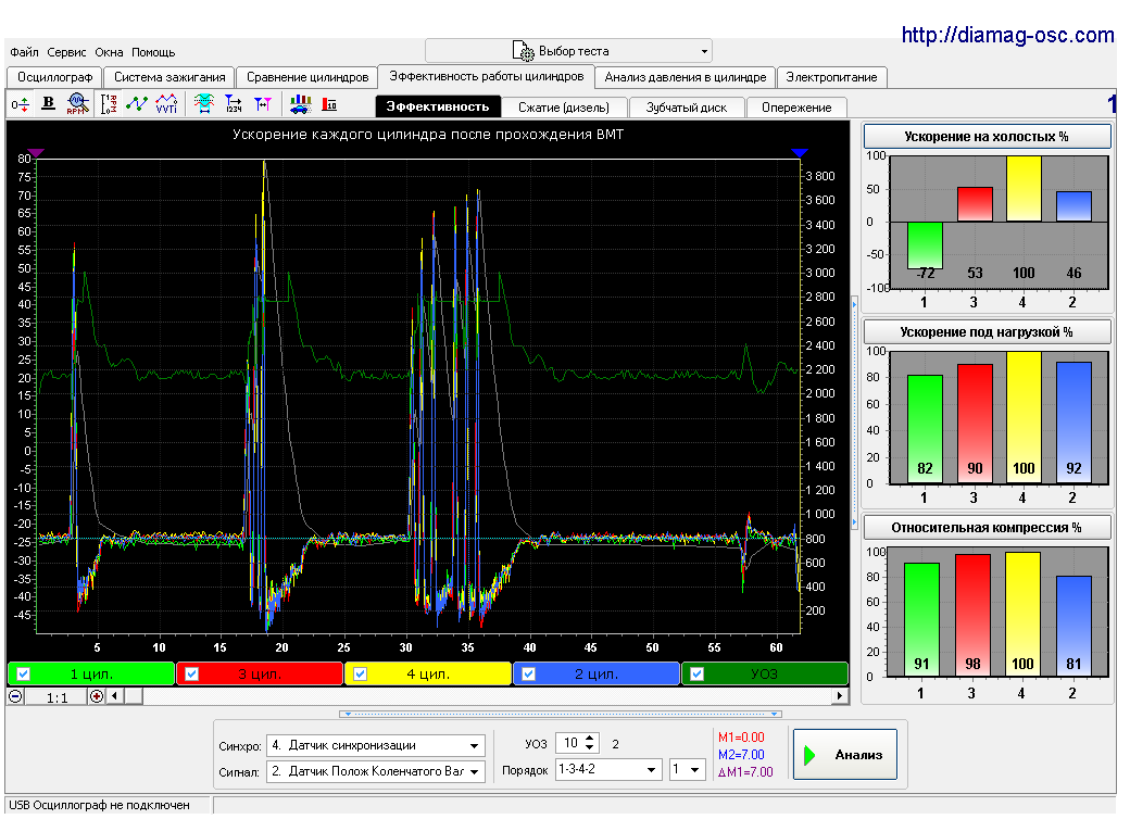

Вот Митцубиши Ланцер9 дв.4G18 1.6L,ДПКВ Холла.Не помню уже давно была машинка.Тест в реальном времени прошёл, кроме характеристики зубчатого диска.

вы меня вообще слышите я говорю про пропуски они про форму сигнала и про то что датчик холла

Если вы про пропуски синхроимпульсов, то естественно, тест не пройдет. Попробуйте с другого цилиндра тест взять и контакт иглы проверьте.

пропуски не синхроимпульсов а на зубчатом венце их видимо 2 заполненный акт 4 вот и выходит что скрипт читает что недостаточно искр так как в обычном зубчатом венце пропуск 1 за два оборота 2 как то так!
