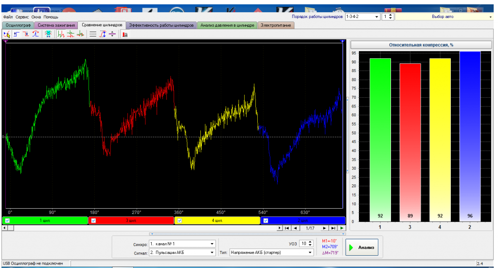

Просматриваю старые посты. Вопрос по необходимости доп конденсатора при замере пульсаций тока АКБ щупом при прокрутке (отн. компрессия). У меня, на версии 2.4, без него Гуд. Без него пульсации вижу так же как и клещами. Или я что то не понял?

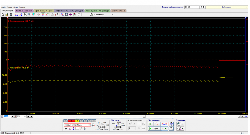

киа оптима 2.0L тест выполнен через конденсатор 50 в 0.1 мФ.картинка тест 2 правильно получился скрипт?компрессия компрессометром 11 11.5 11 11 .двиг после капиталки 7 тыс.

картинка тест 2
