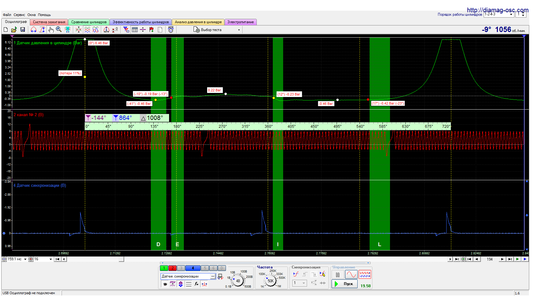

почему точка участка E выпускного клапана и точка впускного клапана участка L так гуляют или это норма?

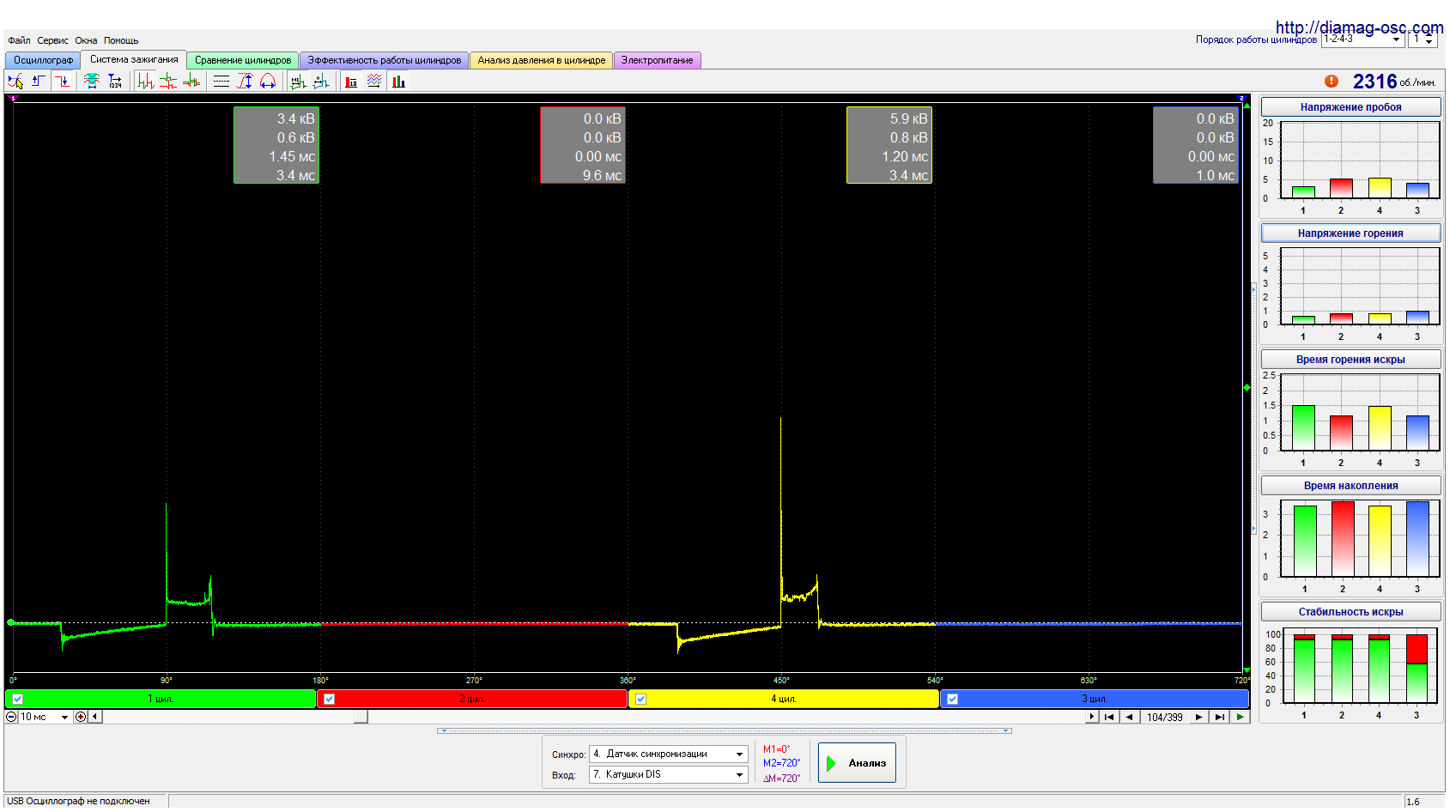

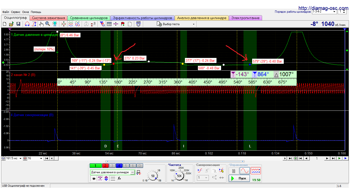

студент писал(а):вечер добрый всем,подскажите пожалуйста что не так, газель УМЗ 4216 протрой при наборе оборотов на бензине. на газе все нормально, что только уже не делали, почистили форсунки, заменили бензонасос давление 3.8 отрегулировали клапана,заменили все датчики,прошили ЭБУ. Вот файл посмотрите пожалуйста
Добрый!
Судя по датчику давления, что-то не так с ГРМ - рано открывается выпускной, рано закрывается впускной, как будто распредвал болтается.
Да и в целом, осциллограмма отличается от эталонной. Как выпуск забит, что ли.
По зажиганию - искра пропадает во втором и третьем цилиндрах. Катушка? Проводка?
ЗЫ. Сам только вот приобрёл диамаг, но осцдиагностикой давно интересуюсь, вникаю в чужие осциллограммы. Думаю, более опытные коллеги поправят, если что напутал.

Я думаю - все нормально здесь с фазами и причина в чем-то другом. К сожалению, не могу посмотреть файлы, для моего инета это много. Тест ЭРЦ эдесь бы помог, снятый во время появления неисправности. Если просто погадать еще, то причиной может в таком случае быть и не правильная настройка ГБО. Можно попробовать отключить его совсем для эксперимента. Совсем - это я имею в виду - не только закрыть кран.

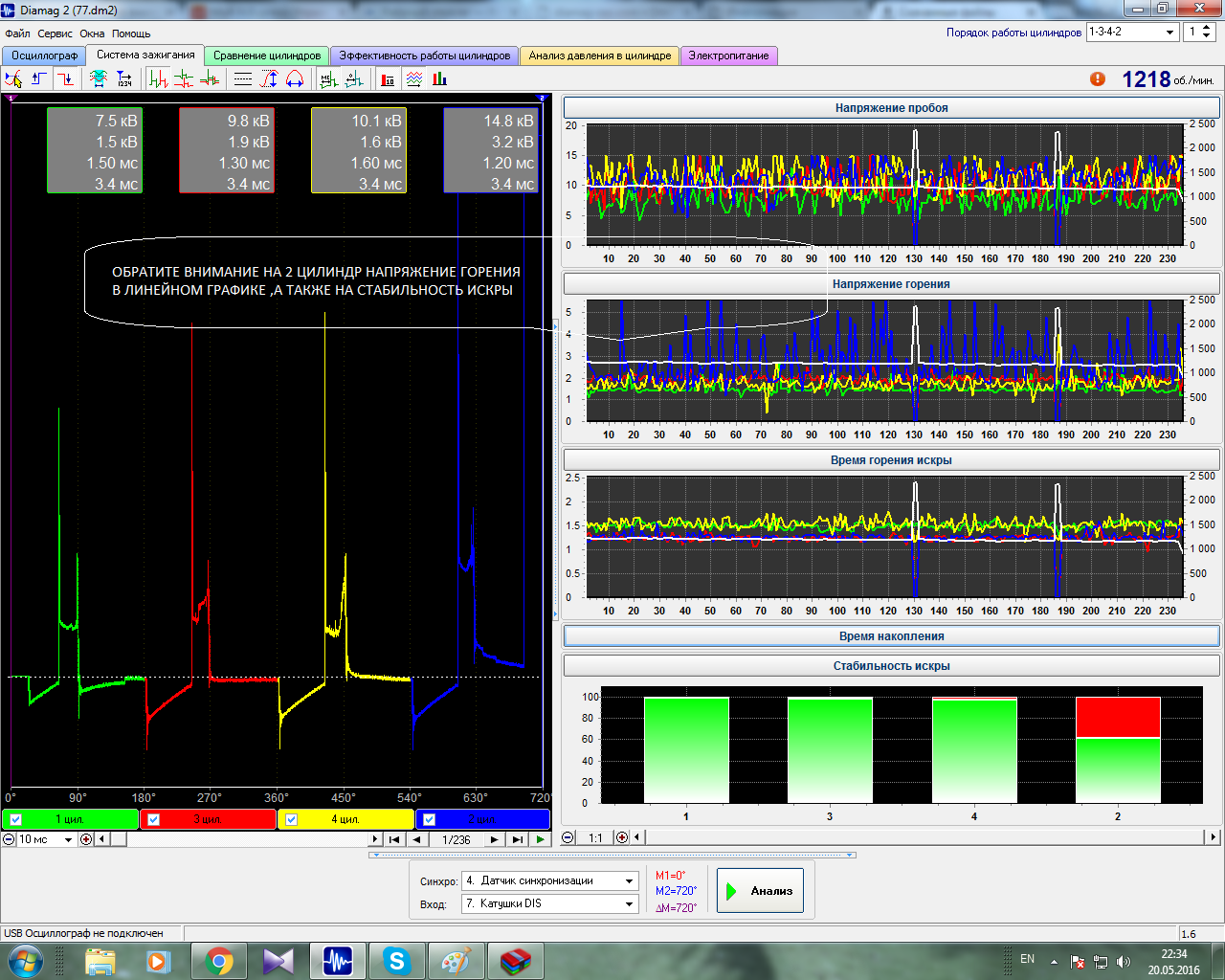

В программы в правом верхнем углу стоит восклицательный знак, измените настройку канала в большую сторону и проверти ВВ провода

наведите стрелку мыши на значёк воск. знака в низу отобразится пояснение в желтом фоне и еще двигатель проверялся на предмет подсоса воздуха?

студент писал(а):все что вы порекомендовали было проделано результата нет, я по моему с ума сойду с этой машиной.Вот файлы https://yadi.sk/d/7c0EG3DJrrLym
