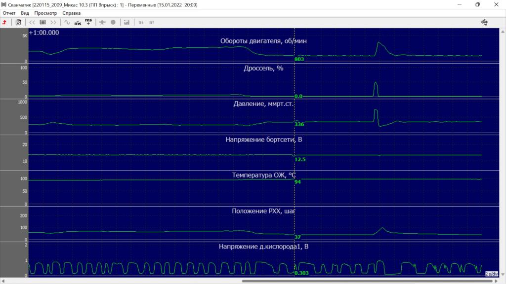

Вот это место???

Сообщение Дормидонт » 24 янв 2022, 21:20
это

Сообщение kristtall » 24 янв 2022, 21:30
как то разово и кратковременно...может тут вентилятор включился...
Я наверное попозже сниму еще раз логи ,но чисто на хх ,а то тут еще перегозовки присутствовали.
А на счет проводки я думал. ЭБУ под передним пассажиром, на полу, может там где зелень уже появилась...

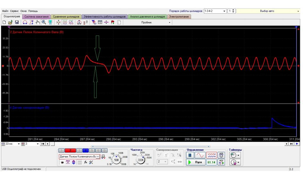

Очень может быть про вентилятор. Я заметил сигнал дпкв имеет небольшое смещение относительно нуля, что может говорить о проблемах с массой. Больное место таких авто - разъём под пассажирским сиденьем.

Сообщение kristtall » 24 янв 2022, 23:17
Вот это смещение???

Re: ЗАЗ Шанс троит
Сообщение Дормидонт » 25 янв 2022, 01:58
kristtall писал(а):Вот это смещение???
Да. Более наглядно в конце, когда сигнал пропал.

Re: ЗАЗ Шанс троит
Сообщение kristtall » 25 янв 2022, 02:04
Да,есть 2 вольта,не обратил внимания... А для снятия осциллограммы в этом случае в режиме осциллографа не нужно 0 автоматически подстраивать? а потом уже самописец включать?

Re: ЗАЗ Шанс троит
Сообщение Дормидонт » 25 янв 2022, 02:45
kristtall писал(а):Да,есть 2 вольта,не обратил внимания... А для снятия осциллограммы в этом случае в режиме осциллографа не нужно 0 автоматически подстраивать? а потом уже самописец включать?
Не задумывался этим вопросом, необходимости не было. Там принцип измерений другой. На более новых системах вообще амплитуда сигнала будет всего несколько вольт и сигнал будет лежать заметно выше нуля и это будет нормально.
