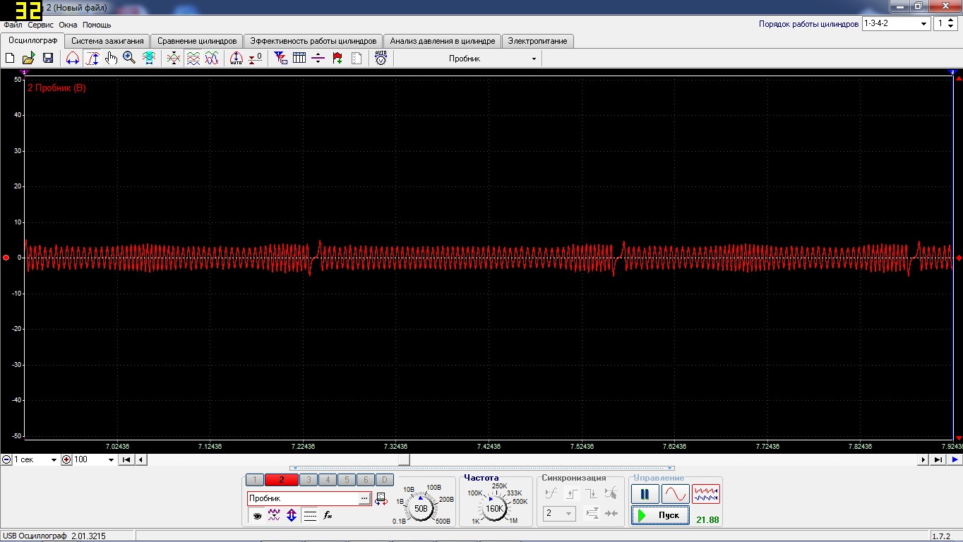

Здравствуйте, коллеги! Хотел бы узнать совет бывалых... Значит машина: Ауди А4 1.6 бензин, код мотора - АДП. Машина не заводится. Есть ошибка по датчику холла. Снял осциллограмму с него (2ой провод). Датчик бошевский, стоит на трамблёре.

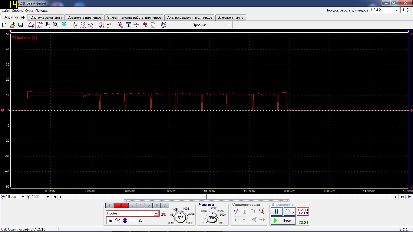

Сообщение Mechanicus » 13 сен 2017, 21:46
Есть! Вот он:

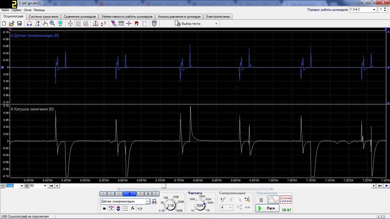

Сообщение Mechanicus » 14 сен 2017, 00:21
Сканер обороты колена видит. УОЗ так же видно, т.е до ЭБУ сигнал доходит с холла. Кстати, ошибок теперь нет. А вот что с катушкой, как я вижу, какая-то полная ахинея:
