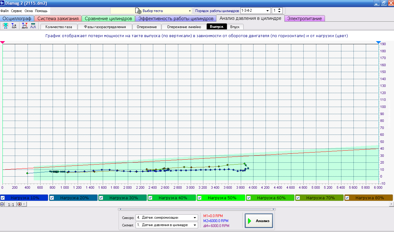

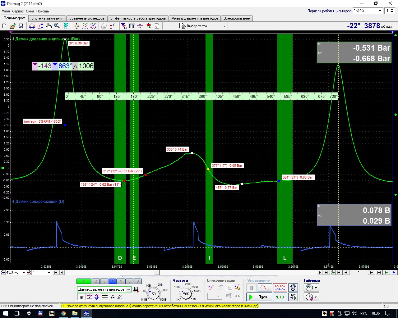

Можно сказать первый анализ.Подскажите я прав что кат забит(выхлоп) и поэтому на прогазовке уходят метки открытия-закрытия клапанов ?

У меня есть подозрения на проблемы с выпускным клапаном,что то его придерживает или пружина сломана.Клапана регулировались со слов клиента 2 месяца назад.Отправил пока на контроль.Делал тес эффективности,но файл случайно перезаписал,там все нормально кроме того,что после тапок в пол и выключении зажигания первый цилиндр внизу горки был ниже всех,задлго до конца теста все цилиндры сошлсь в линию,потом проверил его дд что на скрине.

С выпуском всё нормально, смотрите клапана

Если есть подозрения на клапана, лучше всего сделать тест датчиком разряжения на прокрутке. По катализатору...думаю норма, но тест нужно правильно сделать. Так не годится. Открой в самой программе вверху Помощь, и почитай как делается. Удачи!

Продолжу тему,но машина другая(тестя!),2110 8_клапанная 2001 г.,не едет,обороты не набирает без прогазовки. По осц дд проблемы с катализатором,особенно видно на оборотах или прогорел выпуск в 3-м цилиндре. ДД в 1-м цилинде.Зазоры 100% на клапанах в норме.Есть тест эффективности,др на хх и прокрутке.Только сегодня смог сесть рассмотреть не спеша что "наснимал"!
