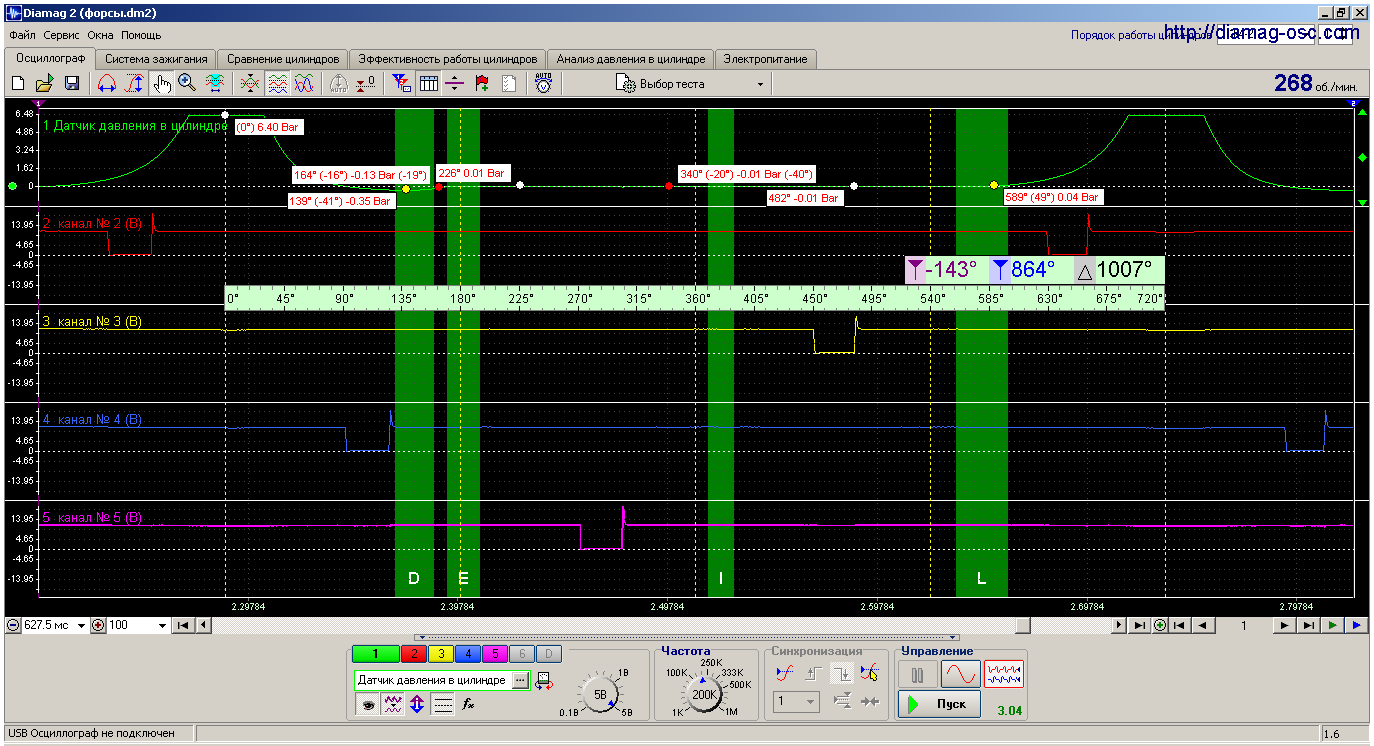

И так, калина 1.6L 8V, на борту М74 Е-газ ПО I444CD04, не заводится на холодную, заливает свечи
имеем такую картину
Описание
1к. ДД в 1м ц.
2к. 1я форса
3к. 2я форса
4к. 3я форса
5к. 4я форса
Вообщем не правильный впрыск топлива, кто что скажет по данному вопросу, пните пож в нужном направлении.
Файл полностью https://yadi.sk/d/toM154-o3RKwBm
Это файл ХХ https://yadi.sk/d/FgxcM5Yx3RKwWc завёл авто с отключенным БН с эфира, самое странное что потом весь день авто заводилось нормально, ночь постояла и усё, заливает, даже вспышек нет.
Мои версии такие
1я ПО
2я Маркерный диск

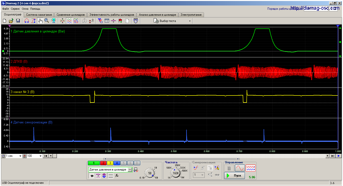

Сообщение Pavel1904 » 11 янв 2018, 00:00
Да, конечно, вот
1к. ДД в 4ц
2к ДПКВ
3к. 4я форса
4к. синхра 4й ц

Сообщение Alex_42 » 11 янв 2018, 00:08
Искра за ВМТ. Форма сигнала ДПКВ тоже, кривая. Поставьте 1 цилиндр в ВМТ по метке на маховике и посмотрите на какой зуб задающего диска от пропуска смотрит прямая ветвь ремня ГРМ. Ремень должен быть на 1-м зубе. Ну, и визуально проверьте метку на шкиве р/вала.

Alex_42 писал(а):Искра за ВМТ. Форма сигнала ДПКВ тоже, кривая.
Да я это вижу, до замены шестерни КВ, шпонки и штифта маркерного диска было ещё хуже, он болтался на шпонке.
Alex_42 писал(а): Поставьте 1 цилиндр в ВМТ по метке на маховике и посмотрите на какой зуб задающего диска от пропуска смотрит прямая ветвь ремня ГРМ. Ремень должен быть на 1-м зубе.
Да, всё так и есть
Alex_42 писал(а): Ну, и визуально проверьте метку на шкиве р/вала.
А вот на это не обратил в нимания

Сообщение Alex_42 » 11 янв 2018, 00:23
Сейчас, реперные диски сплошь, кривые идут. Попробуйте приложить его на ровную плоскость ;)
Re: М74 Е-газ фазировка фпрыска
Сообщение Pavel1904 » 11 янв 2018, 00:35
Alex_42 писал(а):Сейчас, реперные диски сплошь, кривые идут. Попробуйте приложить его на ровную плоскость ;)
3 шкива, один цельно металлический, два с демпфером, так вот, цельно металлический ровный (но разбито посадочное, он кстати и стоял), а эти с кривизной, проверялось на большом абразивном круге, сейчас стоит с демпфером с "минимальной" кривизной.
