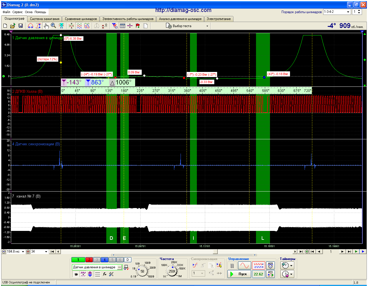

Три уровня масла, оно и понятно, на ХХ время впрыска колеблется от 28 до 40 мс
Лайф дата на "ХХ" (1200 об), правда на память и не всё: ДТОЖ 15гр соответствует Т в боксе, ДМРВ пляшет в районе 40 кг АЦП в районе 1,5в., время впрыска колеблется от 28 до 40 мс, лямда практически в ноле и постоянно богатая, остальное не помню.

Сообщение vladimisafrono » 07 мар 2018, 08:13
Сколько вольт на сигнальном проводе ДМРВ в режиме покоя, а так же при отключеной фишке? И фаил ДД можно?
vladimisafrono
Сообщения: 471
Re: Opel Vectra X18XE Simtec 56.5
Сообщение Pavel1904 » 07 мар 2018, 08:21
vladimisafrono писал(а):Сколько вольт на сигнальном проводе ДМРВ в режиме покоя, а так же при отключеной фишке? И фаил ДД можно?
На заглушенном моторе 0 вольт, в обоих вариантах. Сам файл на работе, так что только завтра.

vladimisafrono писал(а):И фаил ДД можно?
Вот https://yadi.sk/d/SVku6AQf3T7FPQ
