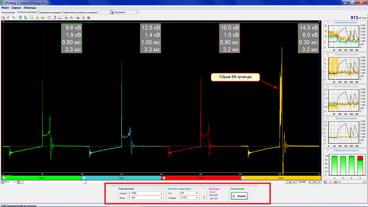

Re: Помогите разобраться с Системой зажигания
Сообщение прохожий » 27 апр 2013, 21:29
Примерно так. Отпишитесь интересно, что у вас получится.

Файлик заархивируйте и выложите на форуме. Посмотрим. На 5 канал - вешаем +DIS, на 6 - -DIS. И программа последней версии, с автоанализом?
