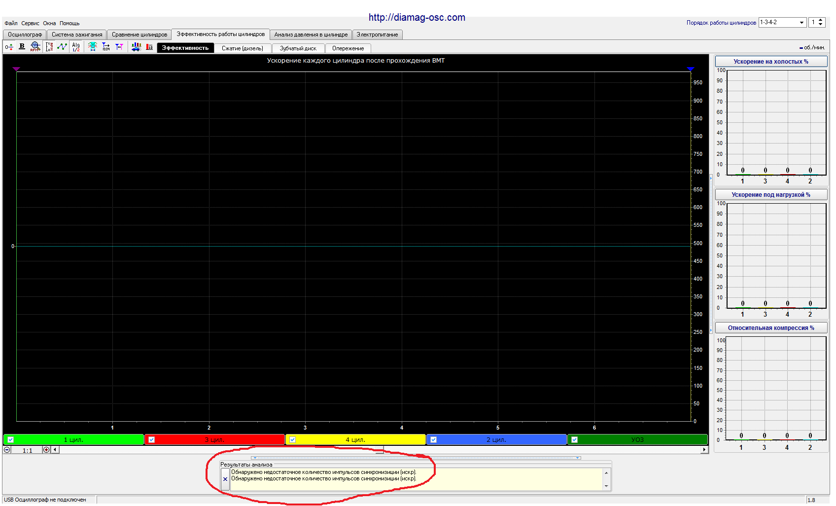

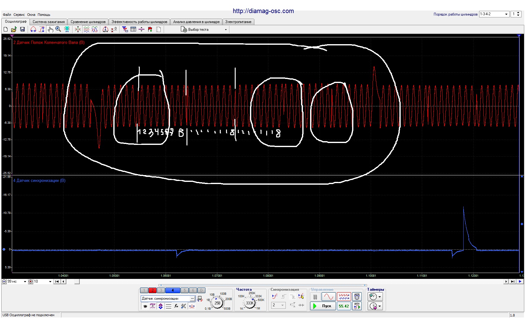

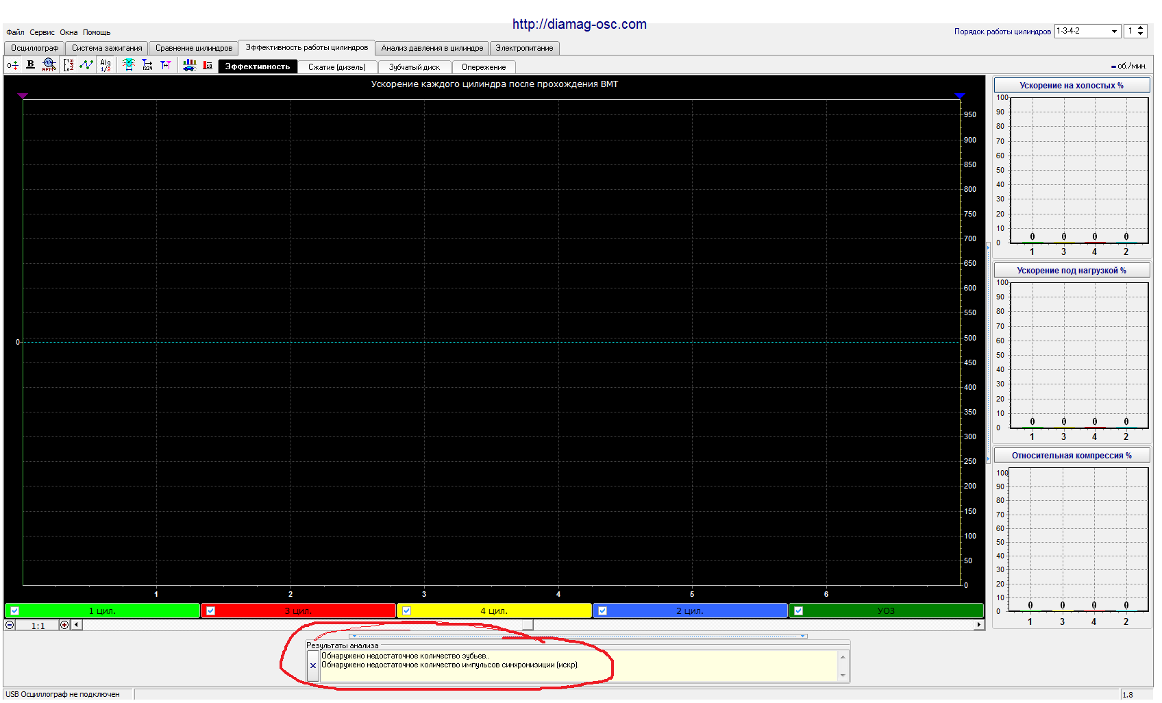

Подскажите. Машина Газель двиг.406. двигатель потряхивает на ХХ на бензине а на газу секунд 30-50 работает нормально потом его начинает потряхивать обороты начинают постепенно падать и может в конце концов может заглохнуть. Хотел сделать скрипт CSS а он не получается . Пишет НЕДОСТАТОЧНОЕ КОЛИЧЕСТВО ИМПУЛЬСОВ СИНХРОНИЗАЦИИ ИЛИ НЕДОСТАТОЧНОЕ КОЛИЧЕСТВО ЗУБЬЕВ. Посмотрел сам сигнал ДПКВ а он кривоватый. Подкидывали другие ДПКВ тоже самое подкидывали другие мозги никаких изменений. Шкив нормальный. Что может искажать сигнал.?

По осциллограмме ДПКВ можно сказать, что это не дефект датчика, а, скорее всего, дефект в работе осцилла по каким-то причинам, т.е. выпадение участка записи Может - из-за ВВ-наводок. Проверьте систему зажигания.

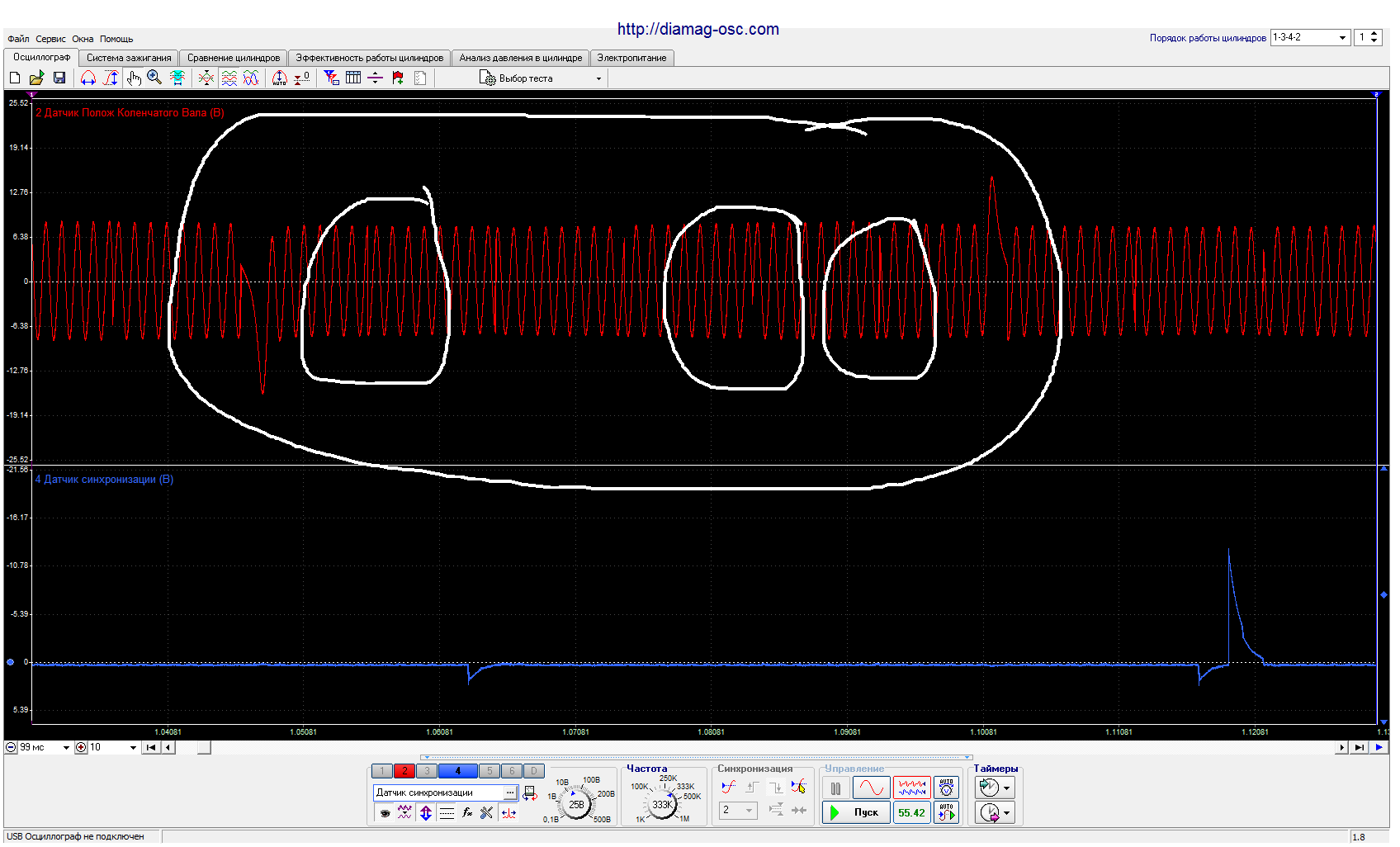

Serg57i писал(а): Может - из-за ВВ-наводок. Проверьте систему зажигания.
Вполне вероятно. Ведь на осц. просматривается не просто неисправность, а цикличность.

Это ничего как бы не объясняет, проверьте сами и какие свечи, с резистором? Обратите внимание на график канала синхронизации - много лишнего.
