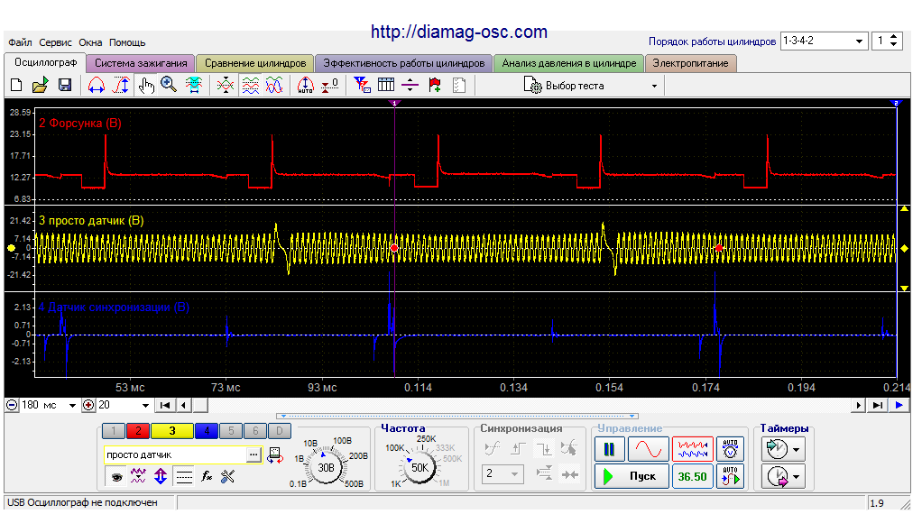

дпкв форсунки синхронизация , ДД ДР хх дпкв синхронизация,зажигание ДИС . только что ДР в выхлопную не совал ))
ссылка на осциллограммы https://cloud.mail.ru/public/Erru/MYK7b9Di3

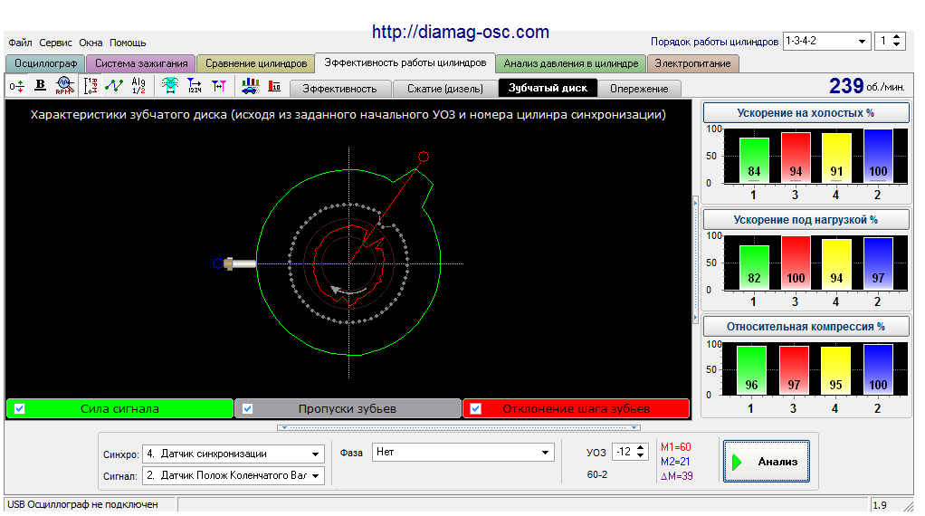

21 22 зуб смещение демпфера по Сканматику адаптация демпфера тоже 1 градус в диапазоне 1 ,0.99в диапазоне 3 и диапазоны 2,4 по 0.0001 градуса.

Ну а теперь самое главное ))) правильно ли я приговорил задающий диск? Диск прорезиненный .

На последнем скрине обратите внимание на ось ДПКВ ,в районе пропуска зубьев аномалия -это или намагниченность диска или снижена добротность ДПКВ.

Смущает задержка по ДД в 1 мс . Не может она давать такой разбег по меткам от разных датчиков?

Сообщение Котюков Кирилл » 21 май 2018, 06:39
По осциллограмме Форсунок с синхрой явно видно что искра бьет до вкл форсунки . или так далеко по градусам должна включаться форсунка следующего цилиндра .?

Как мне кажется, не верно тест ЭРЦ показывает положение зубчатого диска, так как во всех осциллограммах сигнал ДПКВ взят не с того контакта. Если даже просто инвертировать сигнал, вкладка диска уже покажет 20 зуб.
