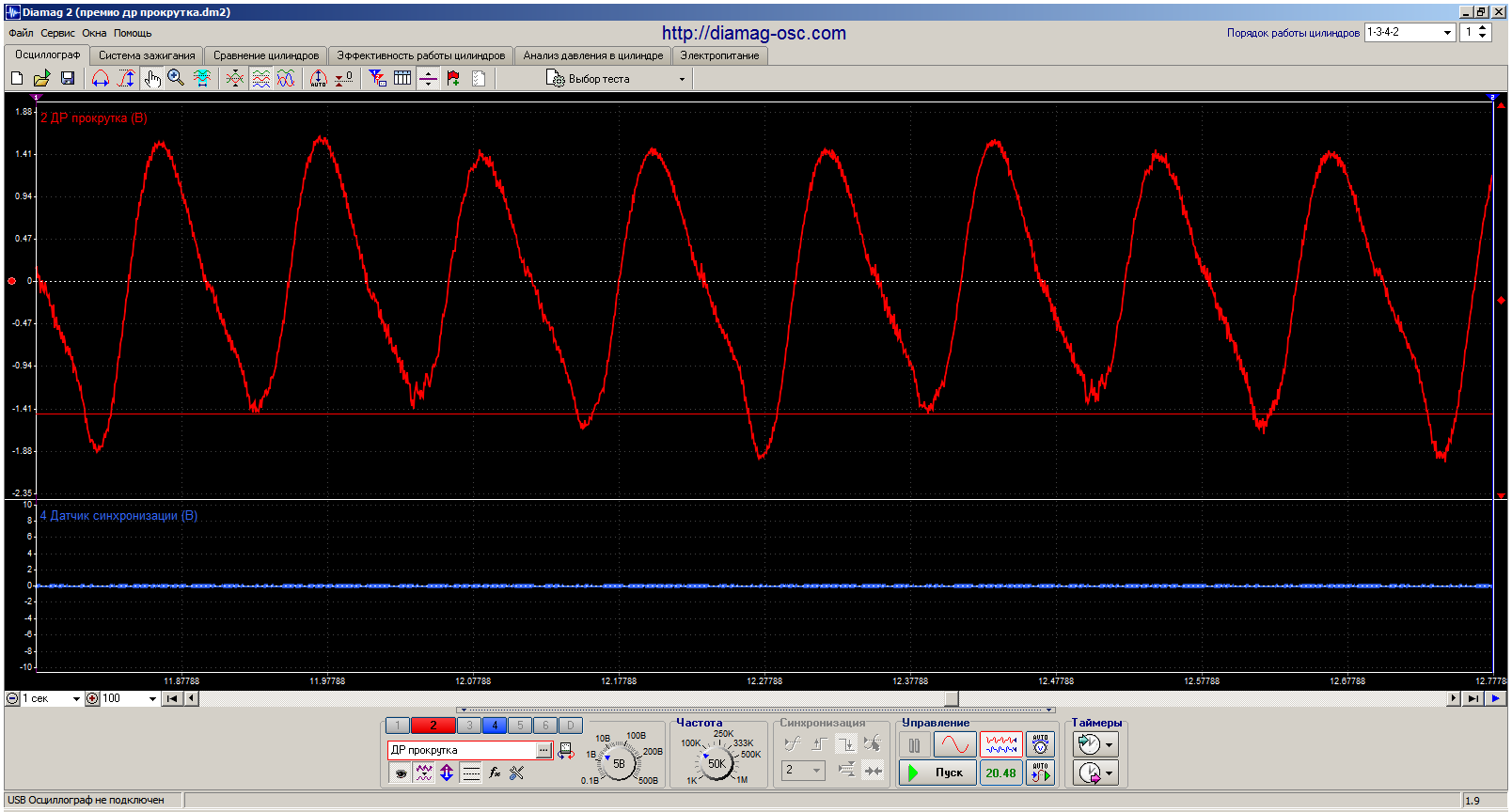

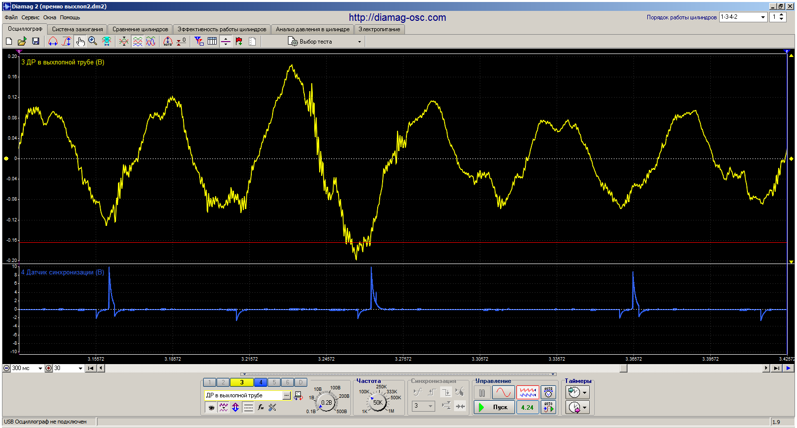

Смотрел ДР выхлоп, впуск, ДДВЦ в 4 цилиндре.

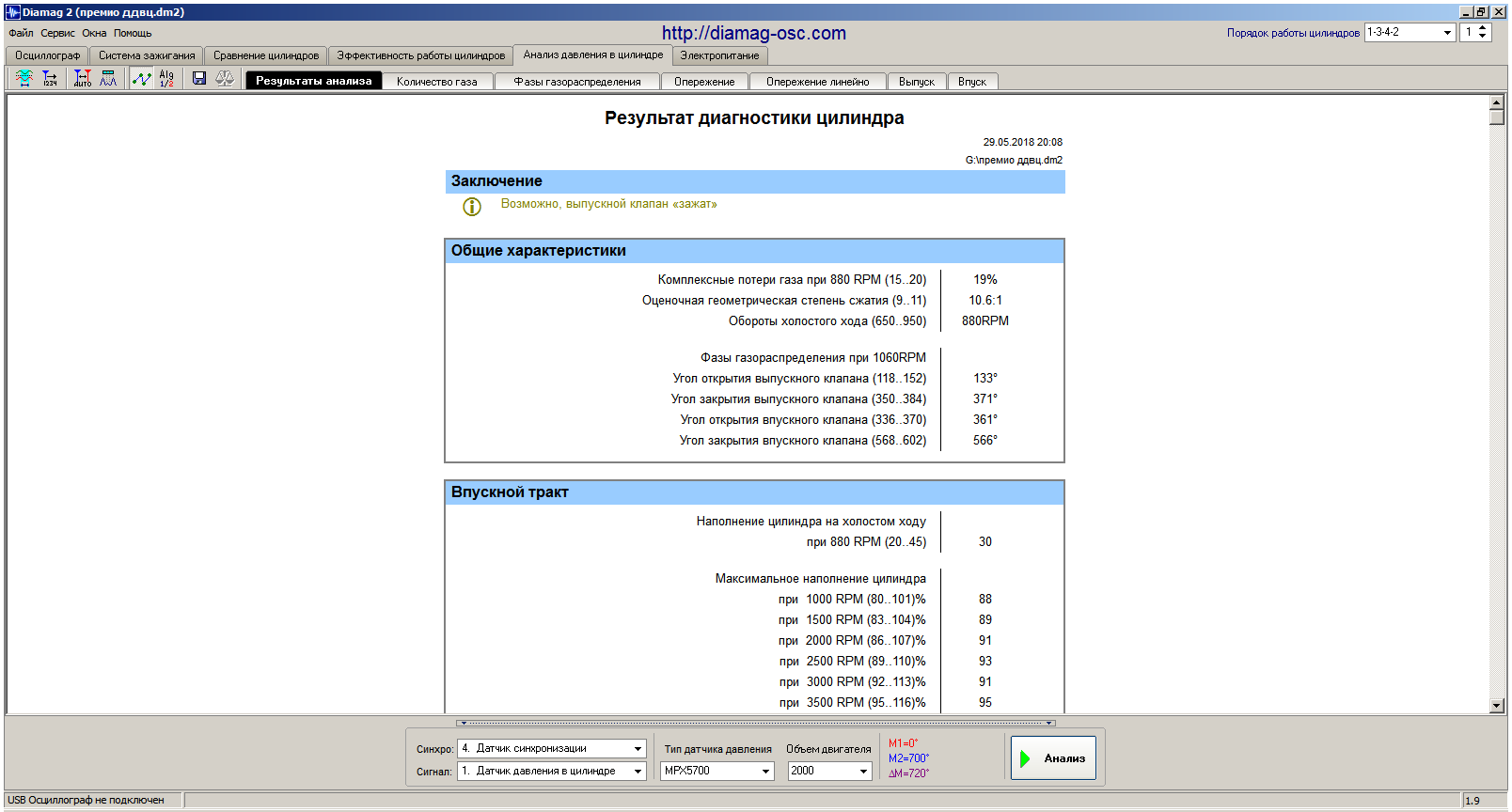

Тест Рх по новому алгоритму подсказал мне "возможно зажат выпускной клапан" в 4м цил..

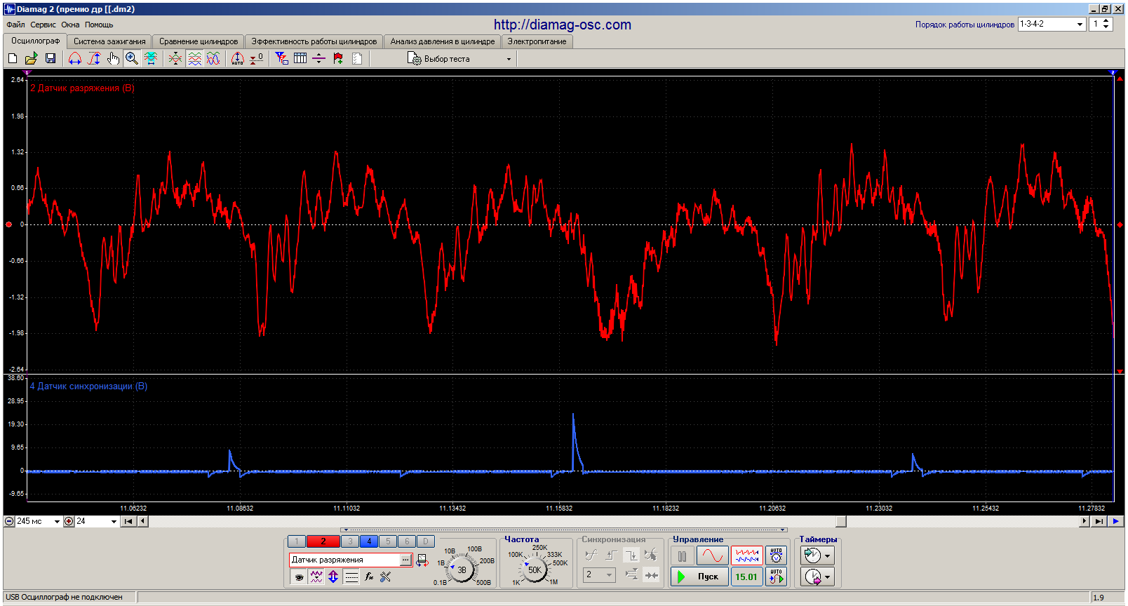

По графикам разряжения тоже видны проблемы в одном цилиндре,но именно в момент "пшика". Судя по др во впуске, я так понял, что проблема в 4м цил, поэтому и посмотрел ддвц.
не могу разобраться что именно не так. Почти уверен, что в железе, однако пневмотест в 4м цил. показал отсутствие утечек. Почему тогда тест показал поджатость клапана? Как программа осциллографа об этом догадалась? просто интересно как анализируется график в таких случаях.

ссылка на осциллограммы https://yadi.sk/d/h224J75S3WfLch
[attachment=3др хх.png[/attachment]
