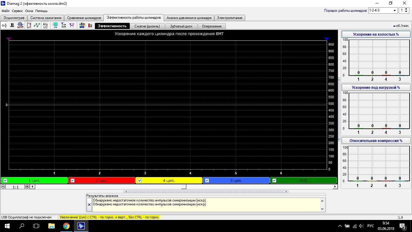

Осваиваю диамаг. Мучаю свой СР20.
Не получается провести анализ эффективности цилиндров, пишет "обнаружено недостаточное количество импульсов синхронизации (искр)"
Трамблер с катушкой и ДПКВ и ДПРВ.

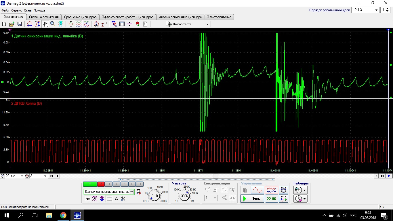

Иголкой пробовал подключаться и к ДПКВ и ДПРВ. Синхронизацию пробовал брать с ВВ провода первого цилиндра, приложением линейки к центральному ВВ контакту, где уголек в крышке трамблера, сигналы четкие но анализ не делает, ругается "обнаружено недостаточное количество импульсов синхронизации (искр)"
Как еще можно попробовать подключиться чтобы провести тест?

По первому каналу каша. Вот и не выходит анализ. Изучайте мат. часть по снятию сигналов для проведения тестов.

еще раз сделал тест, тоже самое пишет "обнаружено недостаточное количество импульсов синхронизации (искр)"
По синхронизации четкая искра

зашкаливает искра . надо увеличить диапазон .
