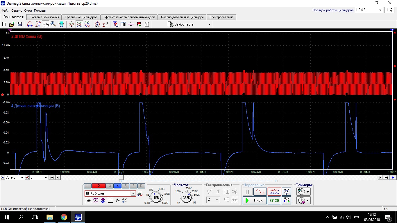

Сообщение opel009 » 04 июн 2018, 01:15
еще раз сделал тест, тоже самое пишет "обнаружено недостаточное количество импульсов синхронизации (искр)"
По синхронизации четкая искра
лог http://fayloobmennik.cloud/7277970
opel009
Сообщения: 7
Зарегистрирован: 04 май 2018, 03:13
Re: Эфективность цилиндров на sr20 трамблер с катушкой и дпк
Сообщение Котюков Кирилл » 04 июн 2018, 07:25
зашкаливает искра . надо увеличить диапазон .
