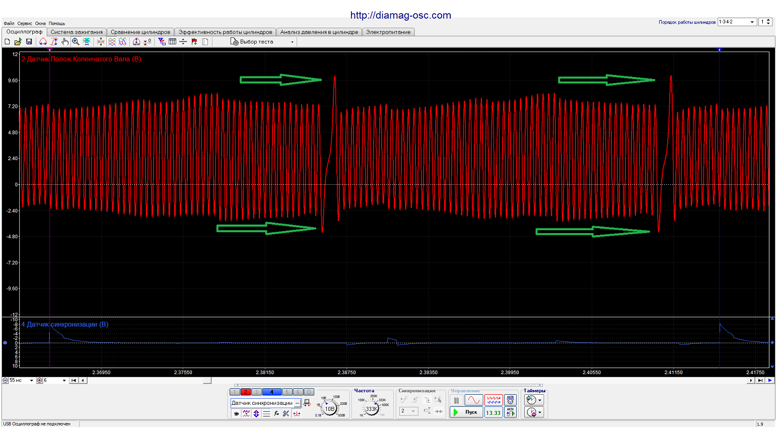

Сообщение АндрейК » 18 окт 2018, 14:43
Jew писал(а):Вот прогазовка этого файла, но он обрезаный т.к. форум не пропускает больше 10 мб. Меня больше интересуют скачки на осциллограмме дпкв, может из-за них не проходит калибровка диска.
Какие именно скачки вас интересуют? Эти?

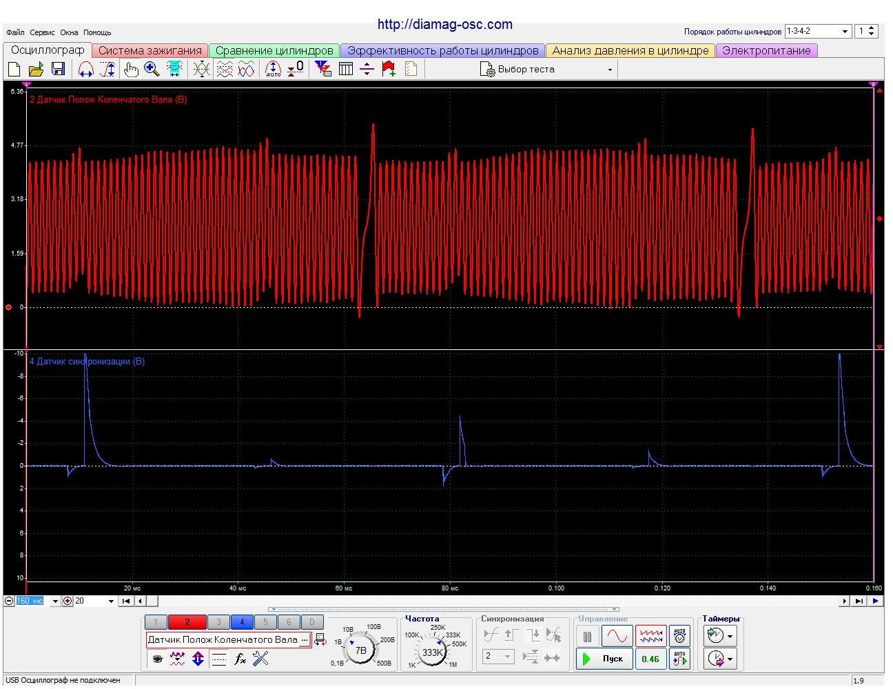

Сообщение Jew » 18 окт 2018, 17:45
Нет эти всплески должны быть . а если уменьшить масштаб по оси то просматриваются и другие между нормальных всплесков,может из-за этого дефекта не происходит калибровка диска?
