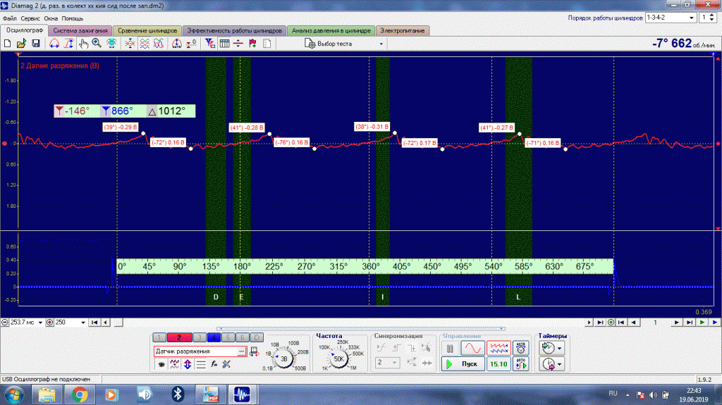

Делая осциллограммы датчиком разряжения впускном коллекторе на хх заметил такую закономерность при первом подключении к машине и запуске двигателя осциллограмма получается красивая (правильная с горбиками), но не всегда, а вот после второго и последующего запуска теста, осциллограмма получается не красивая с малой амплитудой,при этом в автоматическом режиме тест даже не начинается после запуска двигателя, но заметил если после запуска двигателя пережать трубочку к ДР и отпустить осциллограмма получается красивая (правильная с горбиками).Датчик разряжения использую от Тульской фирмы от Мотор- Мастера. Прошу знающих объяснить почему так и правильно так делать пережимать трубочку тест при этом получается корректный?
С пережатием трубочки
Без пережатия трубочки

Сообщение Varnak » 20 июн 2019, 07:00
Не пробовали автомасштабирование канала включить?, сверху, рядом с ноликом?

Сообщение holod3 » 20 июн 2019, 07:56
попробую а как его включать до или после запуска теста

Сообщение Varnak » 20 июн 2019, 08:07
После запуска, запускать лучше в режиме осциллографа, подстраивать всё, как надо, потом самописец включать - и на запись.

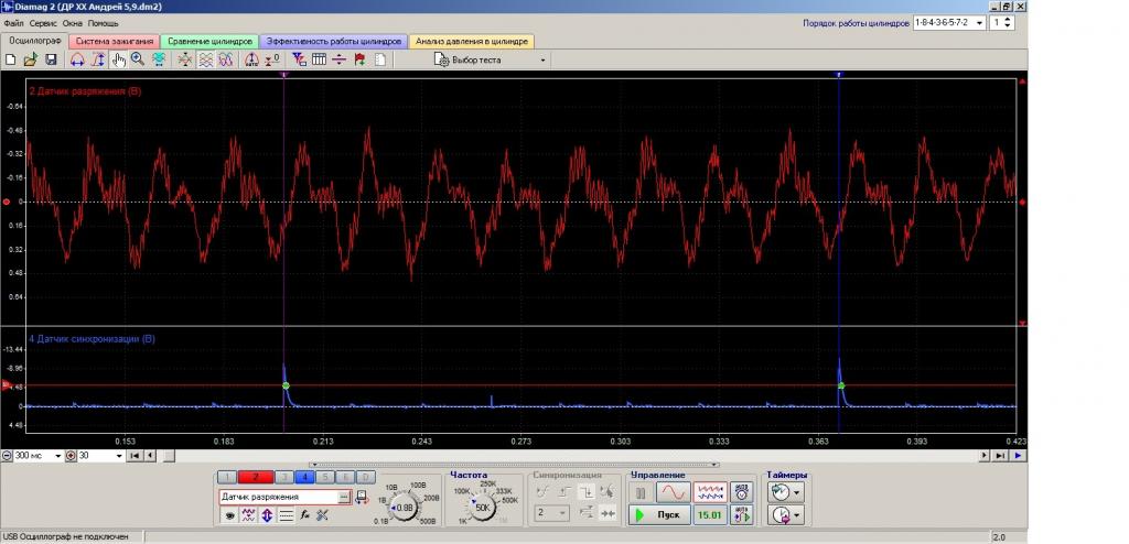

Подскажите уважаемые Знатоки, по датчику разряжения можно определить отсутствие компрессии в цилиндре на ХХ?
Я думал можно. Вот осцилка. Сразу скажу в 8-м цилиндре её нет. и он ине работает.. Но на осцилке вроде всё Ок. Как так?

Сообщение pozharskiydn » 05 июл 2019, 06:49
Varnak писал(а):Подскажите уважаемые Знатоки, по датчику разряжения можно определить отсутствие компрессии в цилиндре на ХХ?
Не мучайте ни себя ни датчик разряжения на таких моторах. Особого толку не будет. Тем более уже обсуждалось, что на таких двигателях, впускной коллектор не является равноудалённым для всех цилиндров (к первому цилиндру длина впуска не большая, а к восьмому очень большая).

Сообщение Varnak » 05 июл 2019, 07:14
Должен вас огорчить, это не ГАЗ 53, хотя даже у этого двигателя "паук" довольно неплохо организован, здесь впускной тракт хоть и древний, но вполне себе равнодлинный. А раз такие двигатели мой основной контингент, то буду задавать вопросы, искать ответы и решения.
