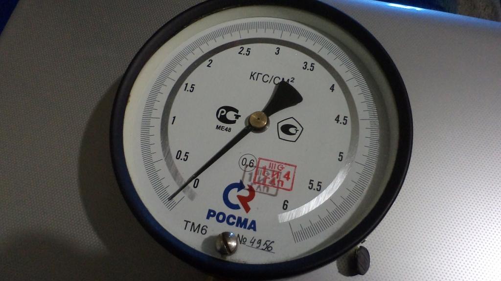

Учитывая, что даже Лавр сейчас стоит довольно дорого и можно ошибиться с неверным диагнозом по форсункам - что с промывкой на машине, что в УЗ ванне, я пользуюсь высокоточным манометром - покажет даже частичную забитость форсунки, которая и на работу двигателя никак не влияет.
Просто нужно подобрать импульс, который бы соответствовал ХХ и ускорению. А так как диагностика основана на сравнении, то сравнивая одну форсунку с другими по падению давления можно вычислить ту, которая отличается. А потом уже решать, влияет ли она на общее поведение двигателя.
