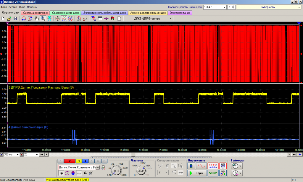

Вспомнил, что купил Diamag 2. Дай думаю подключу, может что-то пойму. Но не понял. Образца в тырнетах не нашел.
Прикладываю (прилаживаю) скрин с осциллограммой. Может кто-то поймет что не так с синхрой.

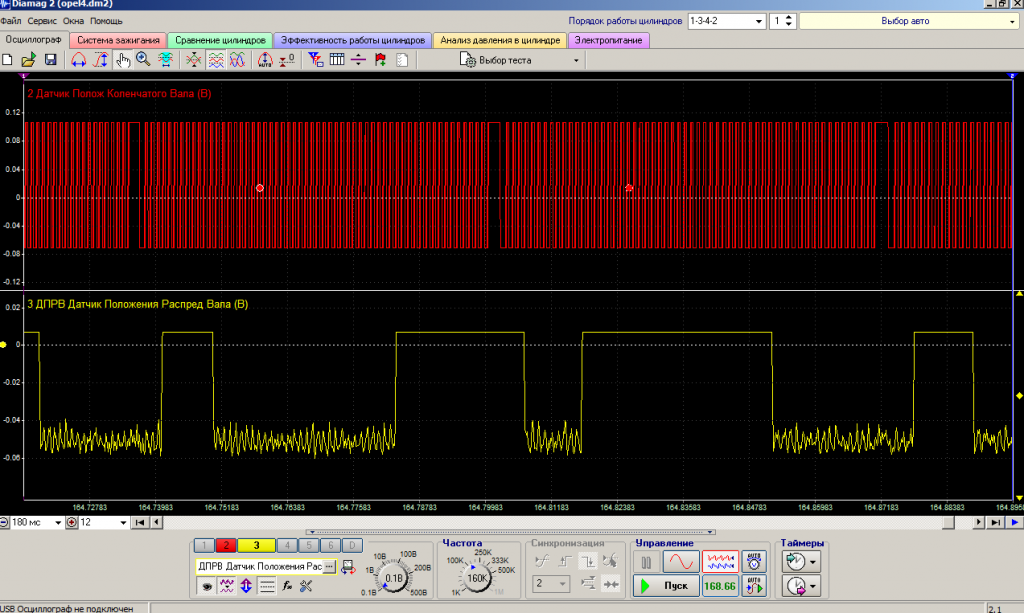

Вот сейчас завел на распрадвале и снял осцилку с синхрой (линейка) И у меня к ней есть вопросы. Но без эталона конечно ....

Спасибо. Вот этот 1.6 и есть Нисанновский с хитрым распредом. Да и на осциллке видно, что зубов там несколько.
Мануал уже читаю. Может таки найду что ищу.
Правда механик уже сам сомневается что правильно поставил задающий диск, там его можно курутить как хочеш.
Потому-как распред стот правильно и колено тоже, раз заводится и не размолотило двигатель. Остается задающий диск.

Почему размах ДПКВ всегда 0,1В?? Настройки, коряво снято, или .... ???
Re: Opel Vivaro 1.6cdti не заводится после ремонта.
Сообщение Евгений1969 » 14 авг 2020, 04:10
Может, автоматический подбор измерений был включен?
