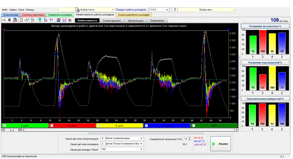

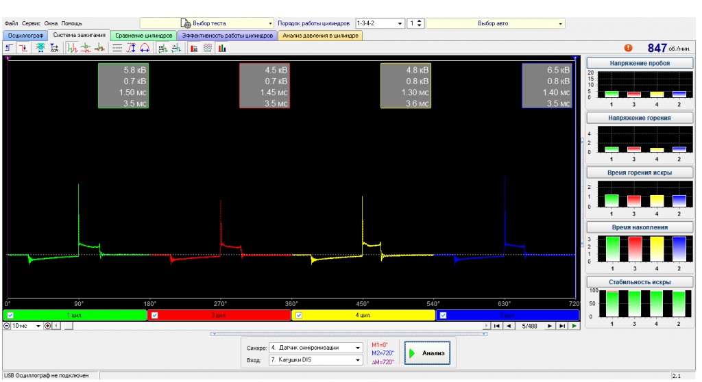

Добрый день,совсем запутался,машина форд фокус3 рубит ошибку по 4 цилиндру,мотор начинает троить как только ошибку скинешь все норм работает но только стоит навалить свыше 4 тыс.оборотов опять ошибка по 4 цилиндру и опять мотор начинает троить,снял скрипт зажигания все хорошо,снял скрипт эффективности проблема по зажиганию 2 и 3 цилиндр а ошибку бьет по 4 цилиндру,приговорил катушку под замену да кстати свечи стоят новые.

ну из теста эффективности видно,что по железу все нормально,почему именно 4 отключает вот что не понятно по нему вопросов как бы меньше всего и что самое интересное машина новая почти 60000 тыс пробега один хозяин

если вы в тесте видите что проблем по железу нет, а эбу отключает - значит видит что нет горения, в целиндре как или через что он это видит?
посмотрите сканером на пропуски воспламенения, при каких оборотах растёт счетчик пропусков?
и делайте тесты при этих условиях.

я бы не спешил с заменой катушки, посмотрел бы свечи(изоляторы).
наконечники катушки.
в тесте зажигания не вижу ничего криминального.
поэтому поискал бы другие причины.
например уточнил бы алгоритм по которому эбу следит за исправностью работы системы зажигания.
