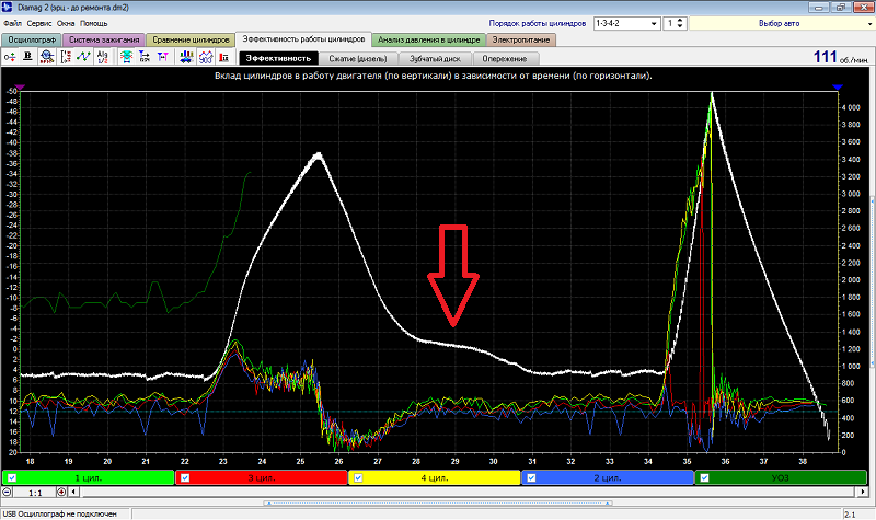

Вернусь к проверки РХХ, как уже писал самый удобный способ это применить автономный тестер, благо в настоящее время его изготовить несложно и не дорого, но и использовать подменный заведомо исправный РХХ не что не мешает. Ну и ещё раз скажу что при соответствующем опыте, проблемы в работе РХХ можно выявить так же и при помощи Диамага, это можно увидеть по графику оборотов в тесте ЭРЦ. В качестве примера показываю скриншот графиков эффективности ВАЗ 2110, где помимо проблем в высоковольтной части зажигания присутствует проблема с РХХ, здесь по графику оборотов видно что система не может стабилизировать обороты после выхода из принудительного холостого хода (после сброса оборотов), в этом случаи было механическое повреждение "резьбы" штока. -
В любом случаи увиденную проблему по графикам желательно подтвердить дополнительными проверками что бы не допустить ошибку, в описанном примере замена на подменный подтвердила проблему и с РХХ.

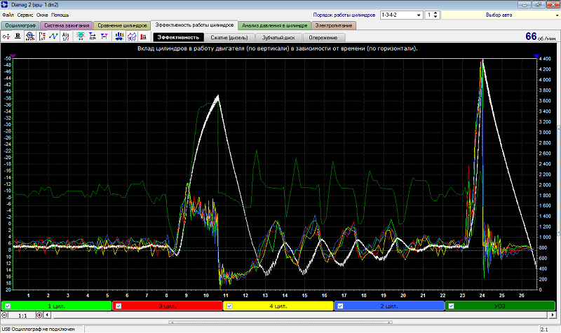

Ниже на скриншоте ещё один пример, где видно что система долго не может стабилизировать обороты после выхода с принудительного холостого хода, казалось бы можно предположить неисправность с РХХ, но дополнительные проверки показали что он исправен -
Проблема - окисление контактов разъёма ДМРВ (РХХ исправен).png (151.96 Кб) Просмотров: 4879
Дополнительные проверки позволили исключить РХХ из возможных причин неисправности и двигаться дальше в поиске.
Отмечу что в обоих приведённых примерах тесты ЭРЦ не проводились именно для выявления проблем с РХХ, в обоих случаях на автомобилях были комплексные проблемы, и если в первом случаи тест ЭРЦ дал направление и позволил разобраться со всеми имеющимися неисправностями, то во втором примере проблема была определена в основном с помощью сканера.
