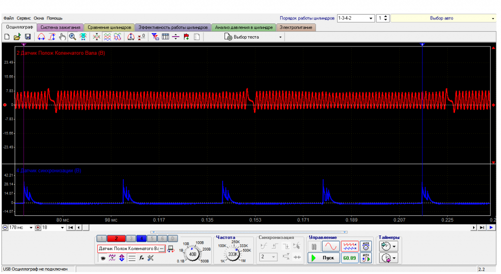

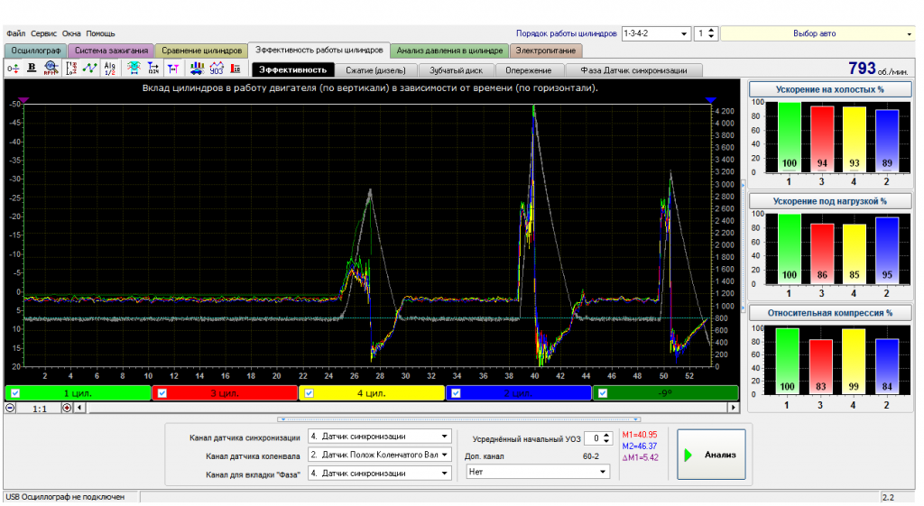

Добрый день,подскажите фиат дукато дизель,проблема спорадически прострелы в глушитель но не всегда особенно на холодную,хотел сделать тест эффективности не выходит,датчик коленвала подключал щуп иглой и второй щуп иглой подключался к форсунке синхро,при перегазовке пропадает впрыск тогда как правильно его провести?

Сообщение АндрейК » 10 мар 2021, 17:48
Стандартно, маркерами. См. справку.

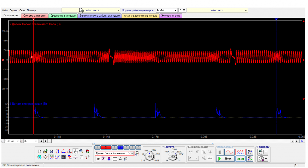

Сообщение mixailz28 » 10 мар 2021, 20:35
вопрос как правильно выставлять маркеры,потому что если их поставить подругому то и результат абсолютно другой.

Re: тест css на дизеле
Сообщение АндрейК » 11 мар 2021, 06:42
mixailz28 писал(а):вопрос как правильно выставлять маркеры,потому что если их поставить подругому то и результат абсолютно другой.
А маркеры по первому цилиндру? Который из них первый?
Сообщение mixailz28 » 11 мар 2021, 15:00
Андрей,хороший вопрос если логически рассуждать то наверно все-таки маркеры ставить по 20-му зубу)))

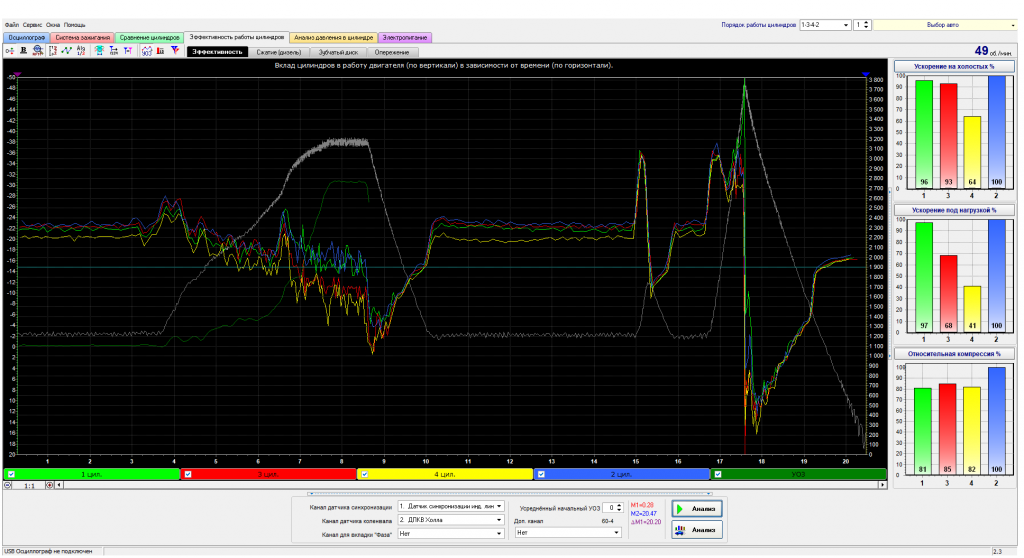

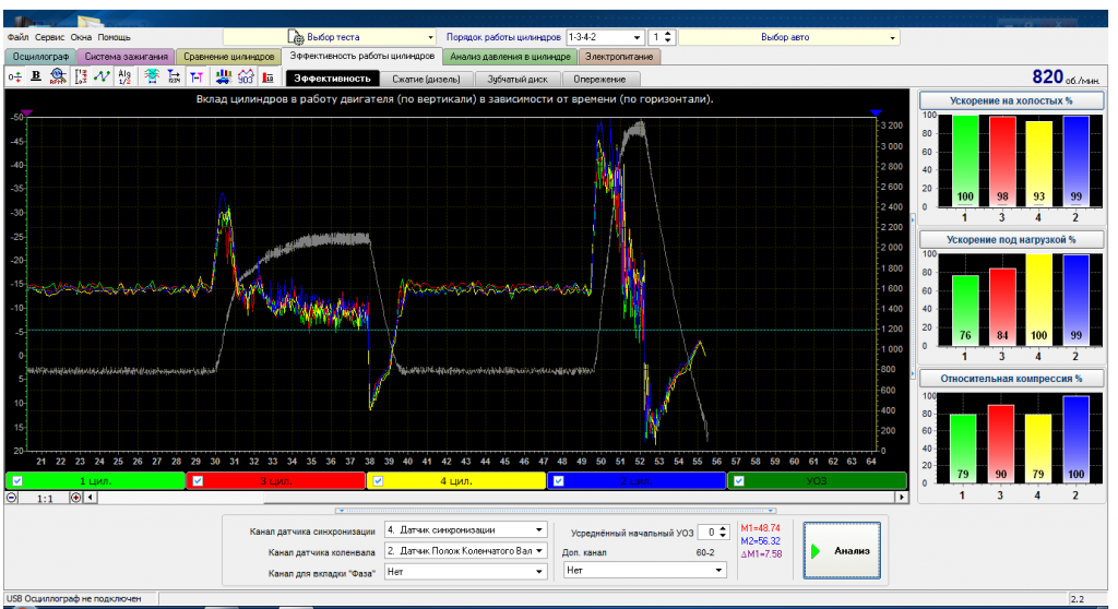

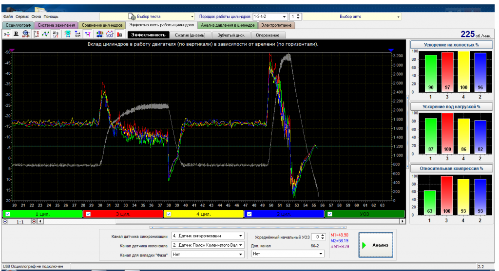

Сообщение mixailz28 » 16 мар 2021, 02:51
тест css на дизеле работает не совсем правильно,поясняю проверил пневмотестером на утечки цилиндры самый плохой оказался первый если смотреть по диамагу то маркерами ставлю по 20-му зубу первые маркеры показывает не правильно листаю осцилограмму ставлю опять маркеры показывает верно первый плохой цилиндр,листаю опять осцилограмму ставлю маркеры опять по 20-му зубу опять не правильно показывает относительную компрессию,вообщем как-то не стабильно диамаг показывает css на дизеле)
