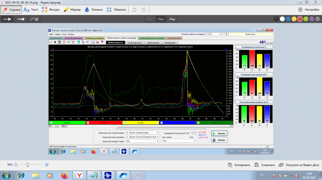

Здравствуйте. Toyota Corolla 1.4 4zz-fe 2006 дергается на горячую после небольшой стоянки, сделал тест CSS и Px помогите разобраться с тестами. Файл теста. https://yadi.sk/d/Fjyqq5gxItg49g Заранее благодарю.

Подробнее описывайте, дергаться может по разному? Сканер что показывает? Клапан VVT отключали при снятии синхро? Какие еще проверки выполняли? Давление топлива, подсосы?
На скрине ДД в пике 4,4Bar в пике. Не маловато? Датчик адекватно показывает? Компрессометром банально сравнить не пробовали?

Клапан не отключал во время проверки, давление 3.5 бар, на подсос не проверял, компрессия во всех 12 атм., по сканеру ошибок нет, параметры впрыск топлива 2.30 ms, MAF 1.25 gm/s, УОЗ 6-9.

ogerc писал(а):Клапан не отключал во время проверки, давление 3.5 бар, на подсос не проверял, компрессия во всех 12 атм., по сканеру ошибок нет, параметры впрыск топлива 2.30 ms, MAF 1.25 gm/s, УОЗ 6-9.
1-Клапан отключают при проверке синхры, чтоб исключить влияние фазовращателя на результаты проверки. Иначе осцилка показывает "среднюю температуру по палате"
2-давление топлива не означает полную исправность системы. Давление может быть, а производительности нет. Проверить стабильность давления в движении.
3-снять логи сканером в момент проявления провалов и выкладываем сюда
4-топливные коррекции?
