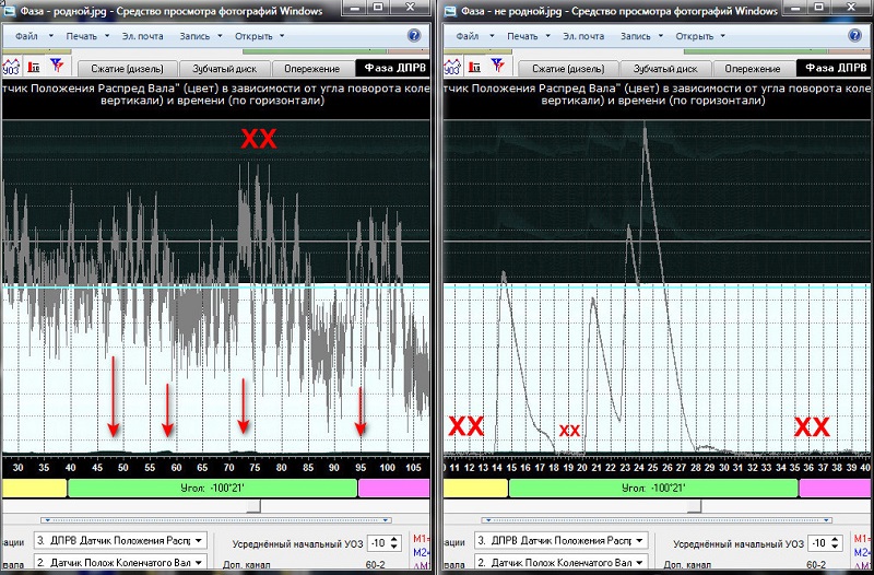

Вот скриншоты вкладок - Фаза из тестов проведённых по вашим осциллограммам -
Правый скриншот вкладка - Фаза из теста с "Не родным" датчиком, где можно видеть что сигнал не имеет никаких искажений, при этом он стабилен как при оборотах ХХ, так и при "перегазовках".
На левом скриншоте вкладка - Фаза из теста по сигналу "Родного" датчика, к сожалению эта осциллограммы была записано при работе двигателя только на оборотах ХХ, но даже в этом режиме сигнал с ДПРВ имеет искажения (указано стрелками). Возможно такие небольшие изменения сигнала не могут повлиять на работу двигателя, но по этой осциллограмме мы не видим что происходит с сигналом в других режимах работы (при перегазовках).

Привет! Я вообще не понял. ДПРВ Холл Меандр рисует.
По тому, что на скринах, как что можно понять?

Motorspets писал(а):Привет! Я вообще не понял. ДПРВ Холл Меандр рисует.
Я бы сказал что во вкладке "Фаза" отображается всё тот же "Меандр", только здесь он не в привычном виде - не на фоне одного цикла осциллограммы, а на фоне всей записи осциллограммы (всей цепи циклов). Здесь мы видим как бы всю "картину" со стороны и если где-то в записи (внутри) осциллограммы, на нескольких циклах или даже на одном, сигнал ДПРВ (Меандр) будет иметь не типичную форму (искажён), во вкладке "Фаза" на общем фоне такое искажение будет сразу заметно.

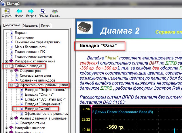

Вкладка "Фаза" тут вообще отсутствует...
Куда она делась, или снова косячу?
