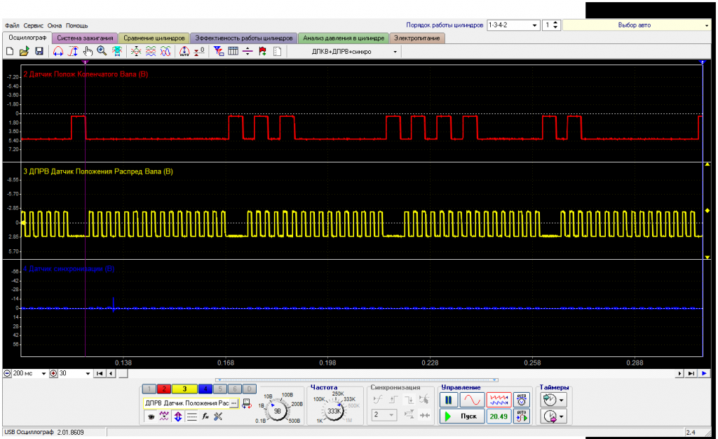

добрый день.помогите пожалуйста разобраться с осцилограммой,
авто ниссан икстрейл т31 2012г. 2,5 литра.подключался в большой разьем эбу: дпкв пин 6 (белый угловой):дпрв пин 25 (зеленый -соседний с дпкв)судя по прочитанной мной информации можно сказать что рв убежал на 10 гр. вперед.так ли это ?поправьте если не так(возможно я ошибаюсь) .(угол по сканеру на хх- 25гр на 2000 оборотов -45гр)не пойму почему такой разбег с тем что на осцилограмме.. по ней на 12 гр рв ушел... или я что то не так делаю?

Re: ниссан х трайл т31 дпкв +дпрв +синхра

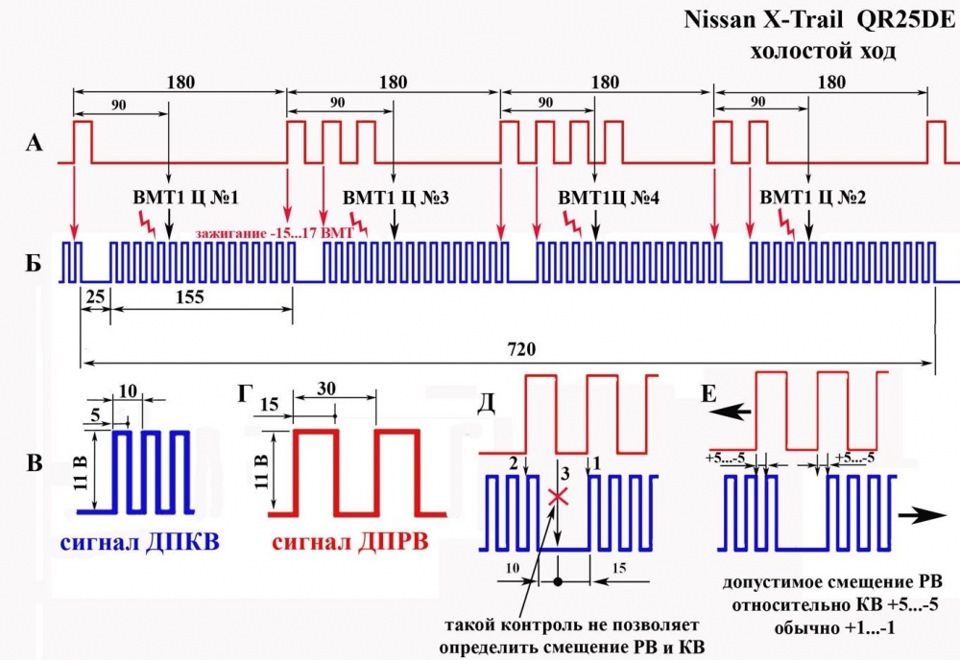

Сообщение Alex_DFX » 30 май 2022, 22:04
Эталон в помощь. Если я не ошибаюсь у вас двигатель QR25DE. Судя по всему растянутая цепь.
Эталон QR25DE
Сообщение turok163 » 30 май 2022, 22:34
спасибо за помощь. я по этому эталону и сравнивал,видимо да... потянулась,хотя пробег не очень большой 135000км и точно не скручивалась
Сообщение Виджар » 30 май 2022, 23:29
Привет. Да, походу цепь растянута .... Можно еще перестраховаться глянув в сканере параметр - Intake cam POS (или что то подобное с такими же словами). Должно быть около нуля, плюс-минус. А что вообще с машинкой? Плохой запуск, ошибки?
Сообщение turok163 » 31 май 2022, 04:23
По сканеру на хх угол поворота впускного вала 25градусов, на 2000оборотов 45 градусов... Не понятно только почему такой разброс ... По сканеру на хх 25гр... А на осцилке 12 гр разбег
