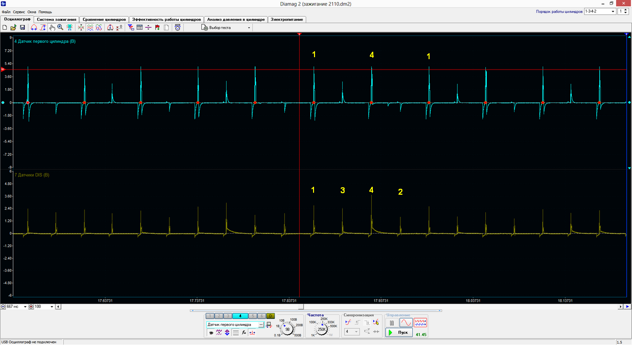

Вот что получается

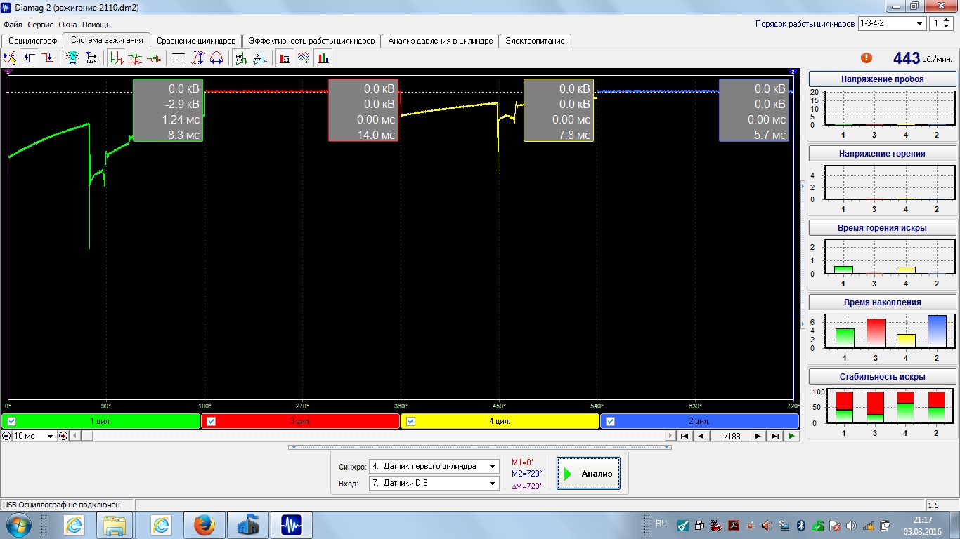

Коллеги недавно приобрёл диамаг2 и углубился в эту тему и вот появился затык не пойму в чём проблема. Хочу замерить вторичку 2110 8кл. Подключаю всё по справке и по ролику. Полярность искры определил. Датчик первого цилиндра на 4 канал, ДИС на 5 и 6 каналы. Запускаю самописец. Всё зашевелилось. Далее делаю АНАЛИЗ и что наблюдаю. Искра только на 1 и 4 цилиндре и то перевёрнутая. Цилиндры определил не верно. Что за беда не пойму, Подскажите что делаю не так или напишите что нужно в настройках нажимать .Заранее спасибо

У меня тоже такое было, с 5 или 6 попытки анализ нормально прошёл. Так и не понял чего не хватало.
На картинке похоже на межвитковое? на слух машина обороты набирает без провалов, но не резко.
ДМРВ в покое 1.094.

У Вас синхронизация не правильно записалась. Рабочая и холостая искра одинаковой амплитуды. Из-за этого анализ не правильный. Как Вы подключались?
Подключайте датчик 1 цилиндра не возле катушки, а возле свечи 1 ц.
