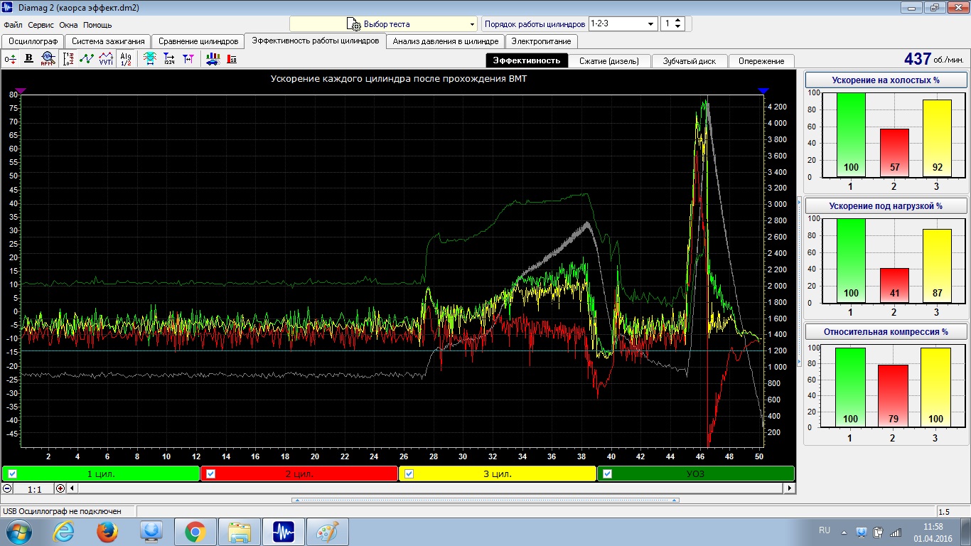

Имеется Corsa B, 1999 г.в, двигатель x10xe. Трёх-цилиндровый, цепной. Меняли ему сцепление и помпу, после чего, со слов хозяина, стала плохо тянуть. Помпа там имеет привод от навесного оборудования, так что сбить метки не могли. Хотя симптомы похожи. На холостых тоже туго раскручивается.
Вечерком заскочил посмотреть, сделал пару тестов. Но опыта маловато, поэтому появились вопросы.

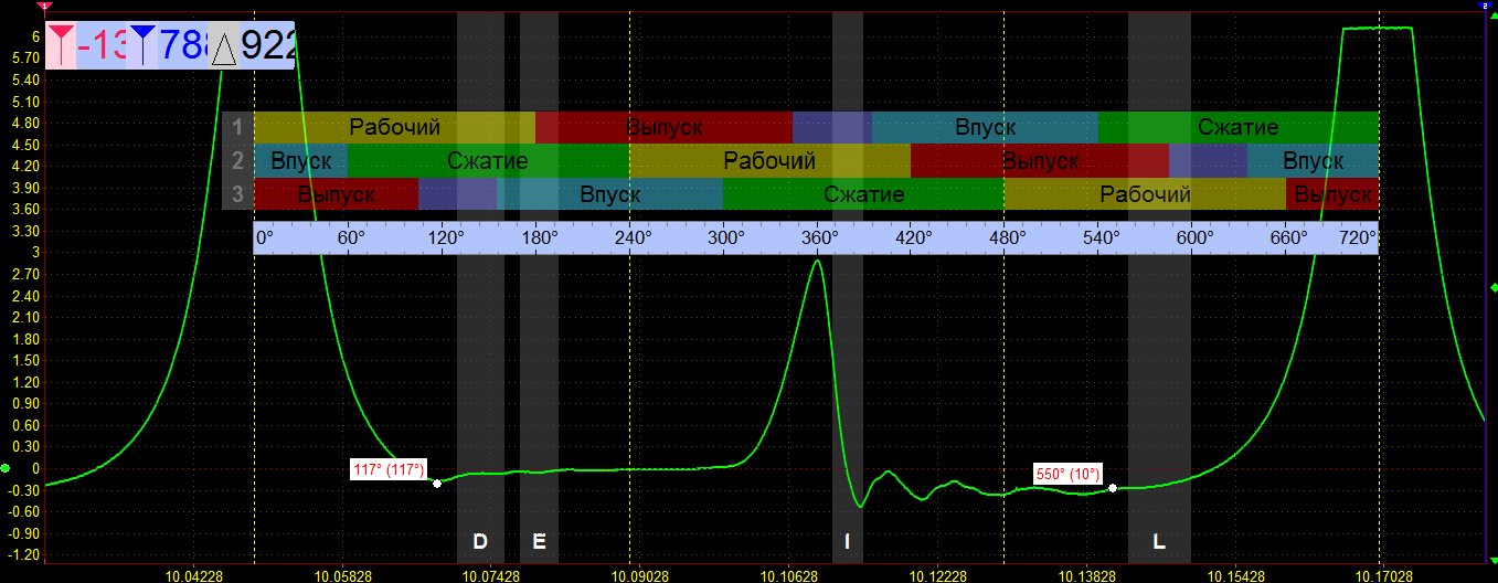

Первый, и самый главный, почему датчик давления рисует какую-то не правильную осциллограмму? Пробовал два раза, с разными удлинителями. Единственное, не подключал синхронизацию, т.к. в справке написано, что для проверки меток это не обязательно.
Решил попробовать от обратного, сначала сделал тест эффективности, чтобы понять на какой зуб приходится ВМТ, а потом ДР + ДПКВ. Если я всё правильно понимаю, то расхождение есть. Но ошибиться боюсь.
По тесту эффективности вижу, что во втором цилиндре есть проблема, судя по всему и в механической части тоже. Компрессия по 13 очков.

Сообщение Johnson » 01 апр 2016, 20:59
По тесту эффективности видно что подвисает клапан во втором цилиндре.

Сообщение ТолянТоляныч » 01 апр 2016, 23:45
Спасибо. Уже хоть что-то. Правда вот чтобы он так резко подвисать стал после снятия коробки...

Сообщение pvzhar42 » 02 апр 2016, 01:02
файлы каорса давл.dm2 и каорса давл 2.dm2 с разных цилиндров ?

Сообщение pvzhar42 » 02 апр 2016, 01:09
может такой вид графика понятней будет

Сообщение ТолянТоляныч » 02 апр 2016, 01:27
Благодарю. Я правда с линейкой разобрался уже, она автоматом не правильно выставлялась. Правда вот сильный скачок в конце выпуска мне не понятен. Есть осциллограмма с Матиза 0.8, тоже 3 цилиндра и там всё отлично, а тут... :?

Сообщение pvzhar42 » 02 апр 2016, 01:38
я еще далеко не спец, но по моему на примерно 302 гр выпускной уже начинает закрываться.

Сообщение Serg57i » 02 апр 2016, 04:13
Мое мнение - в момент снятия ДД во втором- почти не открывался выпускной клапан. Зависнуть в закрытом положении физически он вряд ли сможет, скорее проблема с гидриком или с кулачком РВ. Чтобы поточнее увидеть - надо снять ДД в любом другом цилиндре, если получится.
