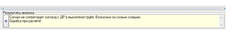

Коллеги диагносты, приветствую всех! Прошу поделится советом кто, как и чем проводит ТЕСТ по ПУЛЬСАЦИЯМ ВЫХЛОПА?
Я попытался вычислить пропуски с помощью пьезодатчика « ДР» в выхлопной трубе через гибкий шланг, длиной 40см. При попытке сравнить цилиндры, программа выдала сообщение «Сигнал не сответсвует сигналу с ДР в выхлопной трубе. Возможно он сильно смещен. Ошибка при расчете!»
Пришлось в ручную вычислять где происходит пропуск…
Что я делаю не так? Может кто то использует свой альтернативный датчик, например, на основе датчика «MAP» или «MAF»?
В качестве примера прикладываю свой файл, снятый с Mitsubishi Pajero 4 3.8L

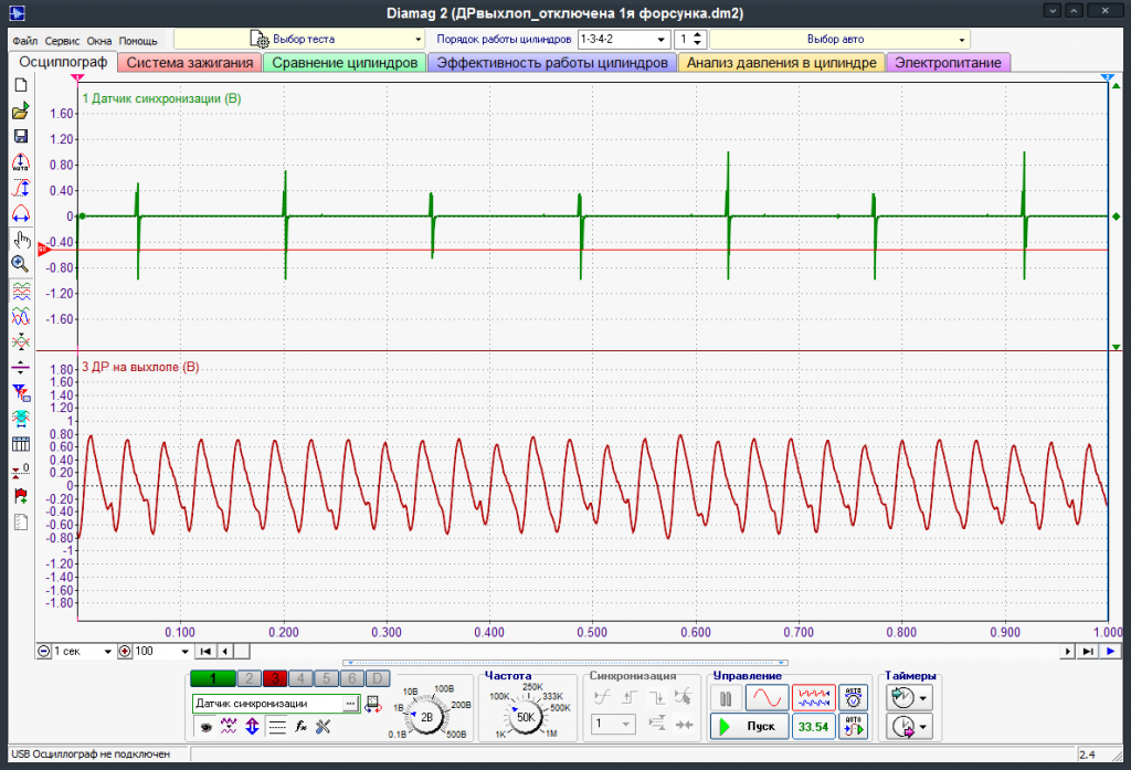

У вас, сигнал кривой с ДР. Надо, датчик другой пробовать. Вот, с моего. Сделан из пластины ЗП-18.

Спасибо, понял Вас. Но не понятно, почему штатный ДИАМАГОВСКИЙ датчик разряжения, не выдаёт нужный сигнал без помех и пр. Может действительно, дело в том что пульсации выхлопа на 6ти цил выхлоп более зашумленный?
