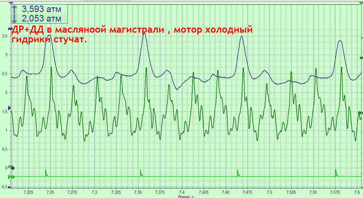

На выход этого МХ-2 ,токовый, ставится резистор ,нагрузка, и с неё снимается напряжение
Юрий -а можно схему подключения к осцилу ,дело в том что у меня есть подобный датчик,только ни как не могу взять в толк как эго привязать к МТ.И еще интересует как он отрабатывает на разряжение(например в цилиндре)?
Схема такая
У меня, при питании от 24 В, резистор стоит 55,6 Ом,Подстроечный, многооборотный.
Этот ДД ОЧЕНЬ чувствителен к малейшему изменению напряжения. Сразу искажаются показания.
Поэтому я ушёл от 12В бортовой сети и сделал ему своё,24 В питание.
Этот ДД питается, от 10В до 36 В, ( если память моя не врёт :) )но напряжение, ещё раз напомню, должно быть стабильным.Под напряжение подбирается номинал резистора, с которого и снимается напряжение на осцилл.
Смотрел его показания в цилиндре---скажу так: если нет хорошего( у меня было 3 шт., 162 и 163.)---то пойдёт и этот :) .Осциллок в цилиндре с него не сохранил.
Номинал под него подбирал по показаниям образцовых( 162 и 163)
Для масла и топлива сгодится. (Осциллограммы не мои).
