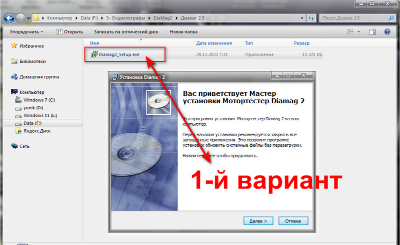

- Первый вариант установки - это верхняя кнопка с надписью "Скачать полностью дистрибутив", нажав на эту кнопку загрузится файл с названием - " Diamag2_Setup.exe". Запустив этот файл, откроется установщик и через несколько кликов по кнопке "Далее" программа полностью со всеми файлами и пред-установленными настройкам установится на компьютер, будет создан новый "Ярлык" программы на рабочем столе.
Следует знать- что при выборе первого варианта установке, вы получаете программу без ваших самостоятельно созданных за время работы настроек датчиков или тестов, а так же без изменений настроек самой программы которые успели сделать.
Но как я понял при установки версии ПО 2.5, установщик создаёт для неё отдельную папку с названием - "Diamag 2 2.5", то есть установка делается параллельна а не с заменой предыдущей версии (как это было раньше).

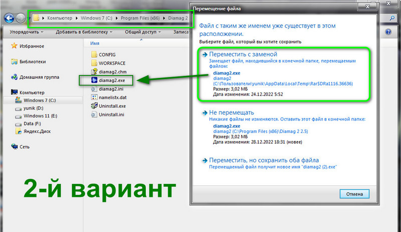

- Второй вариант установки - это нижняя кнопка с надписью "Получить только файл diamag2.exe" (смотрите на первый скриншот), нажав на эту кнопку загрузится архив с файлом с названием "diamag2.exe". Нужно - Извлечь этот файл из архива, - Скопировать, открыть папку где находится ваша установленная программа Диамаг2 предыдущей версии и - Вставить файл в эту папку, при вставке появиться сообщение что - "Файл с таким же именем уже существует в этом расположении", нужно выбрать вариант - "Переместить с заменой". На этом всё, обновление ПО установлено, ярлык для запуска программы остаётся прежний.
Следует знать- второй вариант установки ПО стоит выбирать тогда, когда вы хотите что бы с обновлённым ПО у вас остались все изменения в программе и настройках тестов которые вы успели сделать за время работы с предыдущей версией ПО.

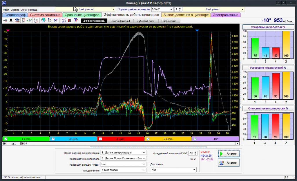

На данный момент моя программа в версии 2.5 совсем не отображает цифровые показатели УОЗ и Оборотов в правом верхнем углу вкладки Эффективность.
Проверил на двух ноутбуках, с ОС - Win-7, Win-11 и Win-10 и при этом на обоих этих компьютерах и всех этих ОС, в старой версии ПО 2.2 всё нормально отображается.
Надо что то с этим делать.

Проверьте шрифт Arial - может у вас с ним какая то проблема.
Попробуйте менять размер окна программы, от самого маленького до максимума - влияет ли это на отображение?
Еще идея - попробуйте поменять настройки масштабирования экрана (если у вас на 100% стоят) возможно в этом проблема

Обновился. У меня тоже в этом углу пусто. Нет УОЗ и оборотов. Винда 7 64.

Вот, проверил Ваше ПО. Нормальн, у меня.

Если в том окне что на скрине двинуть правый маркер, то у меня есть только УОЗ, оборотов нет.

у меня тоже не отображаются обороты УОЗ видно ( Обороты видно только край первой цифры)
