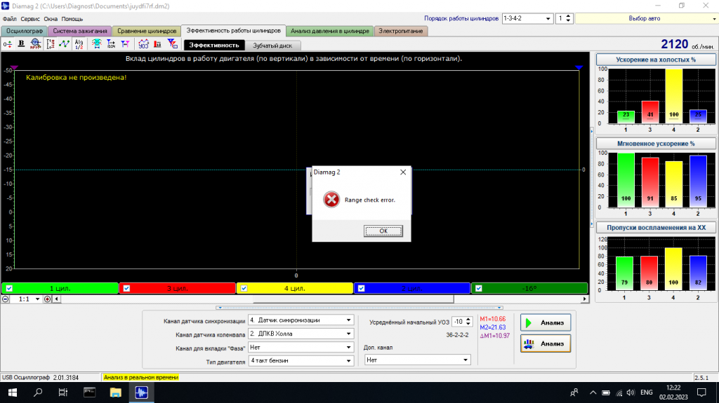

На вкладке эффективность при нажатии кнопки "анализ в реальном времени" вылетает окошко "range error". После закрытия оно может ещё раз всплыть. И с какого-то раза начинает работать измерение в реальном времени. На нескольких Сузуки SX-4, ХОЛЛ-дпкв.
А если просто делать тест, как обычно, то такой проблемы нет. В чём может быть дело?

Запишите видео где есть последовательеость действий которая 100% приводит к такому эффекту

Вот такая ошибка возникает.
