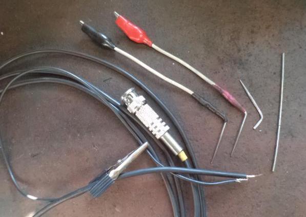

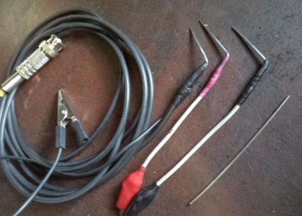

Здравстуйте! Вот и мне, как начинающему пользователю Диамага, пришлось переделать щуп-иглу (подломилась). Для устройства новой прекрасно подошел отрезок нержавеющей проволоки (от оргтехники какой-то, типа принтер) заточенной на точиле. Преимущество самозаточенной в том что она не такая гладкая (не полированная) и лучше держится в штекерных резинках у контактов. Еще, не знаю как в дальнейшем, но при установке в разъемы мне кажется лучше если будет небольшой изгиб у иглы. Ибо при установке, по некоторым датчикам приходится серьезно загибать кабель, что на мой взгляд нехорошо в плане долговременной работы.
На первом фото слева остаток нержавейки/прутика и новая игла для кабеля
Здесь все в сборе.... общий обзорчик.

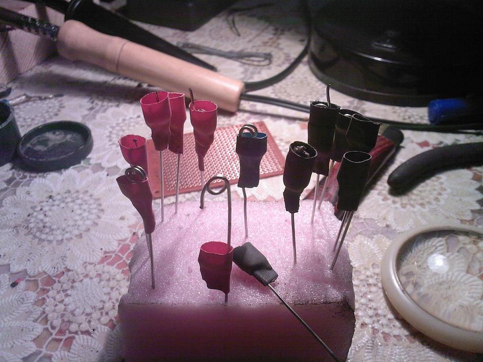

Может чуть не в тему, но у меня вот так все сделано. Удобно..... "крокодильчик" щупа хорошо вешать, и "крючок" щупа тоже удобно цепляется. Из картинки думаю все понятно. Большие булавки...откусываем лишнее, кусок термоусадки снизу греем и прижимаем. Плюсы - хорошо вставляются между резинкой и проводом, можно согнуть как хочешь, ну и потеряется не жалко....за пять минут еще десяток сделать можно. :)
