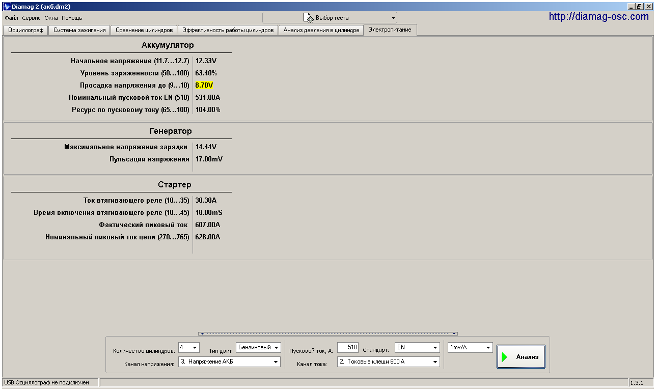

Сообщение dsvdp » 09 май 2015, 00:38
Вот относительно нормальный результат скрипта ElPower (машина приора)
илп норм2.rar
файл осциллограммы к картинке

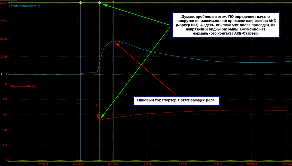

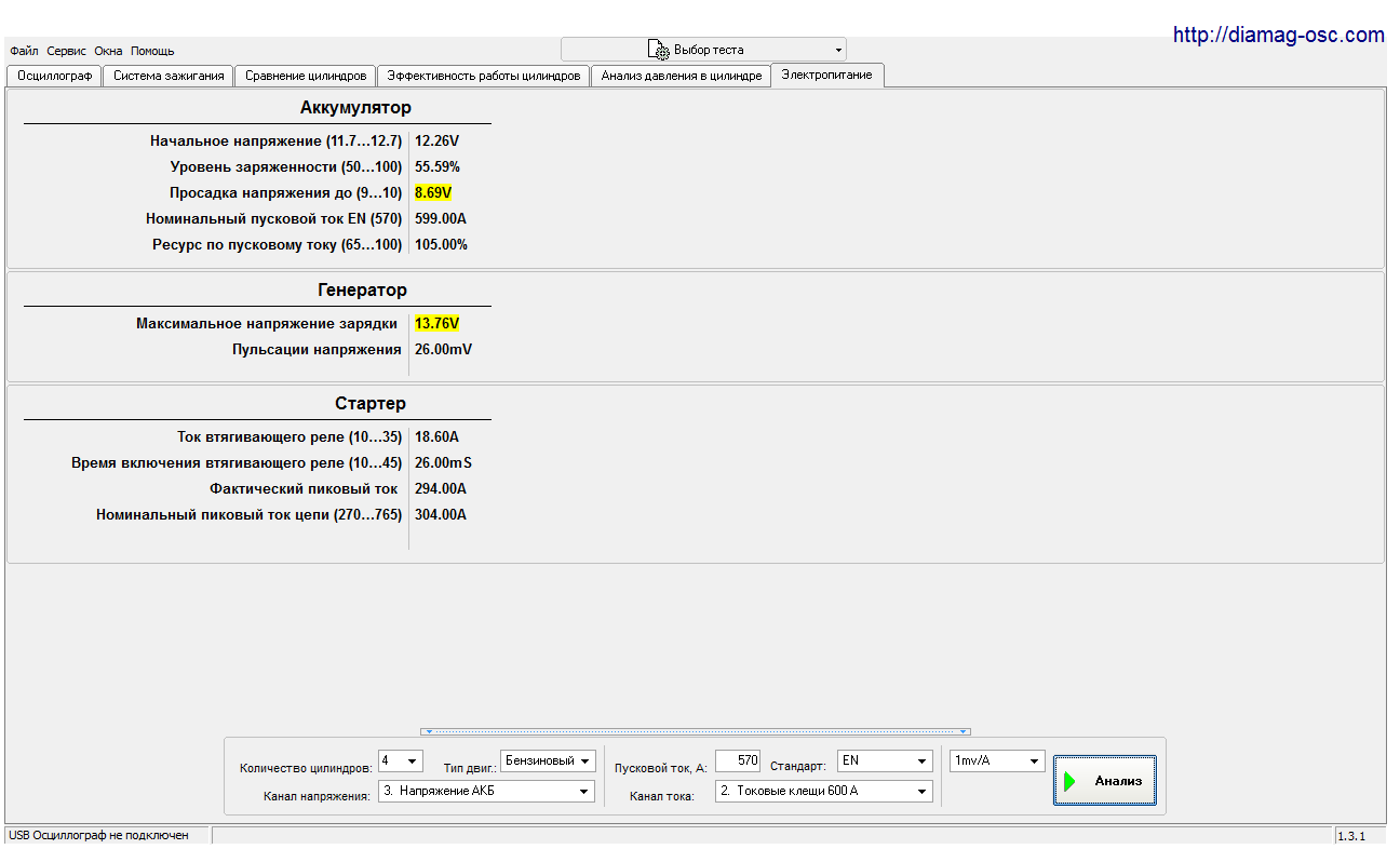

Результаты остальных замеров не адекватные, с той же машины сделанные в то же время.
Не пойму почему так считает скрипт. Если смотреть осциллограмму, просадка напряжения, токи стартера видны совсем другие. Скрипт путём не работает, или я что-то не правильно делаю? Клещи располагал по разному в пространстве, старался чтоб перпендикулярность соблюдалась.
На осциллограмме скачки тока в момент включения стартера - это разрывы как я понял (2 разрыва.)?
илп ненорм.rar
осциллограмма к картинке

Re: Скрипт ElPower
Сообщение Alex_42 » 09 май 2015, 00:58
Вот смотрите, нестыковочка. На втором файле всплески по напряжению еще сильнее выражены.

Re: Скрипт ElPower
Сообщение dsvdp » 09 май 2015, 06:44
Пик просадки напряжения и максимальная сила тока должны быть зеркальные?
