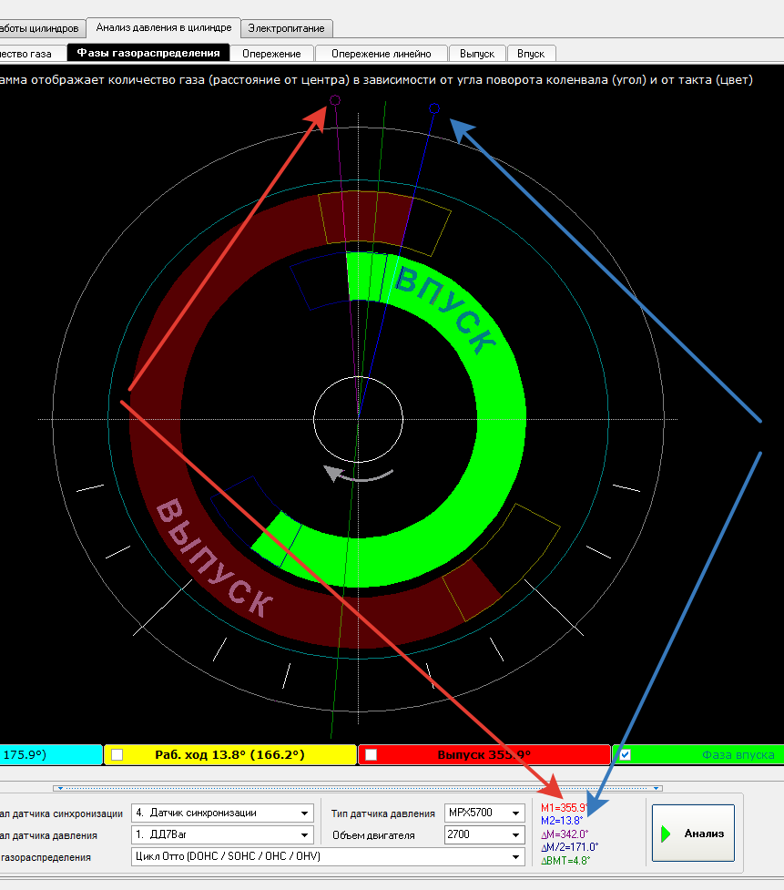

Вопрос разработчику ПО.
На диаграмме фаз я использую маркерные измерения. Маркер "M1" фиолетового цвета и маркер "М2" синего цвета. Здесь ещё важен порядок. Ибо если их поменять местами, то такая интересная "котовасия" получается... Но про неё немного позже.
Итого. Есть угловые величины. В частности, мне необходимо измерить угловую величину перекрытия клапанов. То есть, мне необходимо высчитать приращение от М1 к М2. Это называется "дельта М"(она есть в рассчетах под диаграммой). Вот только считается она как-то странно в ПО. При аргументах М1 356гр., а М2 14гр - дельта М равна 18 градусам. Приращение считается по следующему алгоритму - от того что стало вычитается то что было(М2-М1). Однако, надо ещё не забывать, что мы не на прямой шкале, а на угловой с периодом 360 градусов. В вычислениях ПО дельта М равна 342 градуса?! И это явная ошибка...
Вопрос разработчику ПО - почему дельта М вычисляется неверно?

Re: Новая версия ПО 2.0
Сообщение evkaruna » 14 ноя 2019, 18:06
Пока разработчик молчит, подкину наводку.
Ошибка программной модели заключается в том, что в матмодели(математическая модель) отсутствует внутреннее преобразование значения переменной второго маркера. То есть индикация этой переменной правильная - 14 градусов(в нашем примере). А вот расчетная величина не правильная. В рассчетной внутренней матмодели необходимо в секторе 0гр(он же 360гр) - 90гр добавить преобразование "+360". Потому, что фаза впуска(маркер 1) есть первый такт, соответственно значения от 0 до 360градусов. Выпуск(маркер 2) второй такт - значения от 360 до 720 градусов. Итого имеем индикацию начала впуска 356градусов. В матмодели переменная та же. А вот выпуск индикация 14, а в матмодели 374 градуса!
В этом случае приращение считается верно: 374-356=18градусов.
Именно это и есть - дельта значений маркеров 1 и 2. Ибо вращение идет по часовой и маркер один находится раньше маркера два. Оно же - перекрытие клапанов.
Вопрос разработчику ПО - вы будете исправлять эту ошибку и если да, то приблизительные сроки?
Сообщение admin » 14 ноя 2019, 23:05
Спасибо, исправим. Действительно как то странно тут.

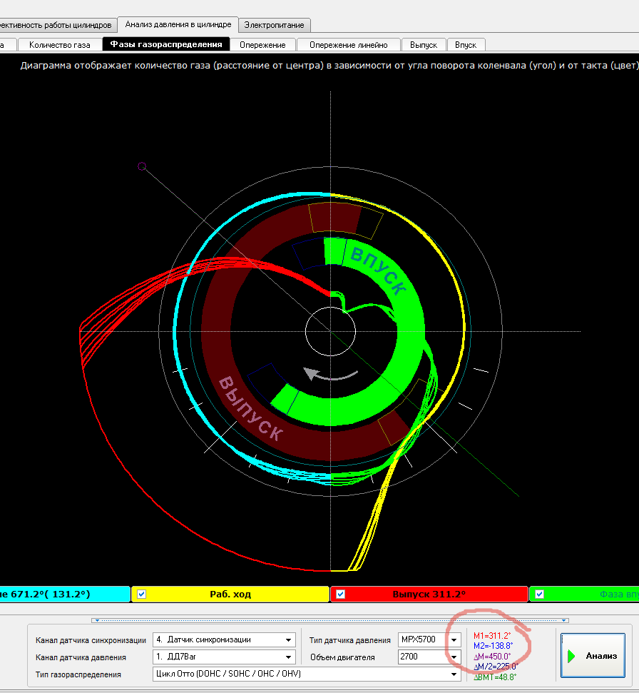

Сообщение evkaruna » 14 ноя 2019, 23:44
admin писал(а):Спасибо, исправим. Действительно как то странно тут.
Отлично.
Тогда заодно посмотрите на неадекватное поведение синего маркера в секторе 270-360 градусов. Он там вообще бесится... Для наглядности я совместил маркер один(красный) и маркер два(синий) на одной величине. В поле значений аргументов - на лицо неверное значение второго(синего маркера).

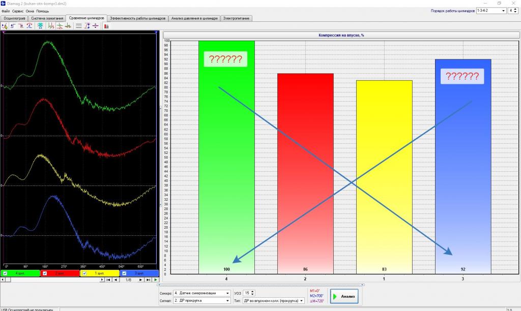

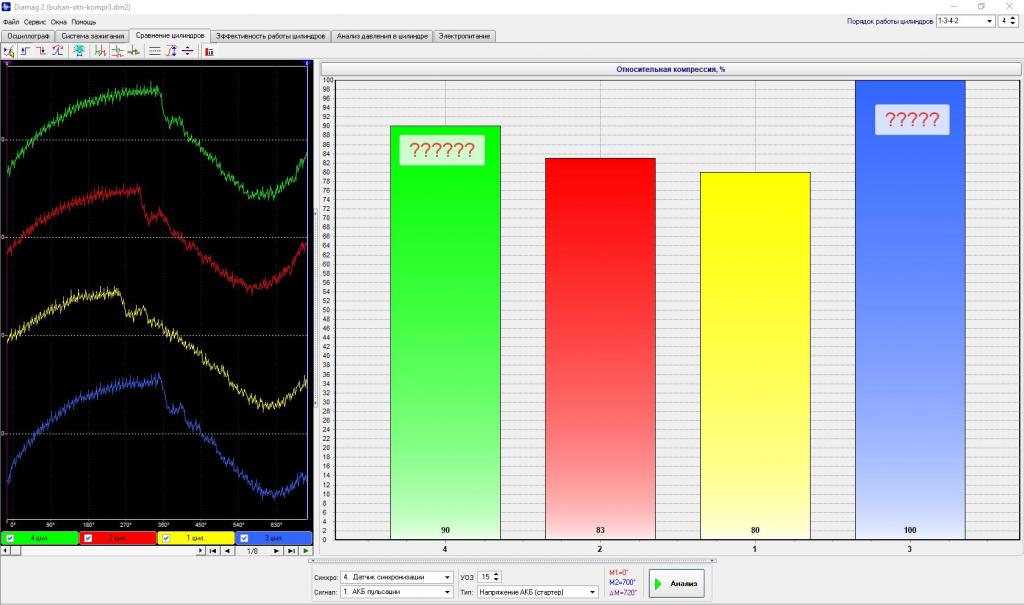

Проверка относительной компрессии по ДР и пульсациям напряжения АКБ.
Двигатель ЗМЗ-40911(буханка).
Порядок работы цилиндров 1-3-4-2
Синхронизация на 4 цилиндре!
Сигнал снимался на прокрутке стартером. Форсунки отключены.
Тест по пульсациям напряжения АКБ
Далее.
Тест по разряжению во впускном на прокрутке
В приведённой осциллограмме на втором канале(ДР) отключить инверсию!!! Я тупо забыл это сделать.
Осцилка скачать: https://yadi.sk/d/1wQwRk_Dsp044A
Теперь о баге.
Как видим из анализа по пульсациям напряжения и разряжения, цилиндры №1 и №2 анализируются идентично. 80 к 83 на №1 и 83 к 86 на №2. То есть их приращение пропорционально и можно смело сделать вывод, что тест по их анализу показал верное количество попугаев.
Однако в цилиндрах №3 и №4, пропорциональность оппугаев соблюдается так же, но сами цилиндры меняются местами. Если, в одном тесте 100 попугаев показывал №4, а 90 попугаев №3, то в другом всё в точности наоборот. И это при идентичности №1 и №2.
Вот отсюда вопросы разработчику ПО:
    1 - это баг или я что-то неправильно делаю?
    2- в каком варианте теста правильная нумерация цилиндров по анализу?
Оммммм :)
Сообщение Alex_42 » 16 ноя 2019, 12:13
Я, бы не доверял тесту пульсаций АКБ на 100% - слишком много факторов, влияющих на его результат. Если, различие по цилиндрам небольшое, то тест может ошибиться. Этот тест, более для дизелей подходит.
А, компрессометр, что показал?
Сообщение evkaruna » 16 ноя 2019, 21:22
Alex_42 писал(а): А, компрессометр, что показал?
Компрессометр показал №1-9.5Атм №2-10Атм №3-10Атм В четвертый не полез, ибо буханководы знают как он там удачно расположен... Однако есть нюанс. Свечи капитально в масле. Поэтому на показания компрессометра можно смело забить. И даже с маслянными показаниями компрессия явно не в порядке. Тест Px кстати показал на первом 20% потери комплексные.
admin писал(а):Вашем случае если убрать сглаживание на сигнале ДР видно что он ОЧЕНЬ сильно зашумлен, а следовательно точность его тоже не велика.
Шумы каким образом минимизировать? Уменьшив проходное сечение канала или электрической частью?
Оммммм :)
evkaruna
Сообщения: 68
Откуда: Тамбов
Сообщение admin » 16 ноя 2019, 21:37
Да если уменьшить то сигнал сгладится.
Но в данном случае шумы только справа на спадах сигнала, левая часть графиков гораздо чище, возможно еще какая то проблема есть
вот тут внизу еще интересный случай по др описан
http://autodevice.ru/forum/index.php?sh ... =251&st=60
