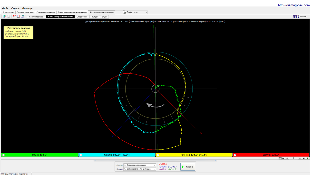

Сообщение Сагдиев Марат » 11 мар 2014, 00:28
22.zip
Ваз 2110 16кл по меткам все впорядке по диаграмме выпуск на 1 зуб вперед, что такое зто не первая машина 16кл где по меткам все впорядке а по диаграмме нет.Что не так
Ваз 2110 16кл по меткам все впорядке а по диаграмме выпуск на 1зуб вперед и это не первая машина так что не так
Сагдиев Марат
Сообщения: 43
Зарегистрирован: 22 янв 2014, 16:15
Откуда: Республика Башкортостан Аскино
Re: Скрипт Рх
Сообщение Alex_42 » 11 мар 2014, 01:29
С метками здесь все в порядке. А вот при снятии сигнала уровень синхры очень большой, поэтому присутствуют помехи на сигнале ДД. Ставьте такой диапазон канала синхронизации, чтобы импульсы занимали около 70...80% высоты поля канала.

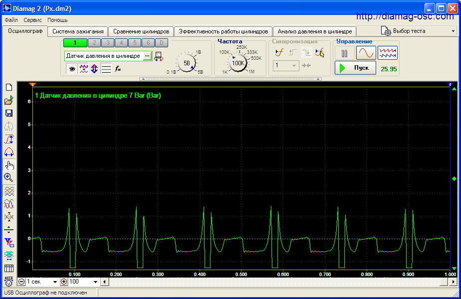

Сообщение kikozik » 11 мар 2014, 05:04
Ну вот по ходу добил свой датчик давления.Посмотрел на двух авто,пишет одинаково.
Алексей,какие у Вас сейчас есть 7 - 16 Атм,и сколько по денежки.
Думаю перегазовочками переувлекался,может лучше на 16 атм.заказать?
Этот брал еще с Д1 - достойный датчик,но время свое берет.

Re: Скрипт Рх
Сообщение kikozik » 11 мар 2014, 07:08
Н.З. писал(а):
kikozik писал(а):Ну вот по ходу добил свой датчик давления.Посмотрел на двух авто,пишет одинаково.
Имею два ДД Тульский и от Диамаг, Тульским перегазовку делал за два года пользования раз 10 не больше, Диамаговским по первости баловался перегазовками, в основном хх просмотр потерь и фаз. Пуск-стоп и сразу ДД долой из ГБЦ не чего ему лишний раз температурится, сдаётся мне ДД не давление больше боятся а температуру, а может и то и другое.
Свой четко снял и сразу долой,чуть больше минуты всегда получалось.
Последний раз снимал им осцилку где-то месяц назад,всё ОК,сегодня только запустил запись,сразу такая осцилка.
Да че говорить,новый надо заказывать.
Диамаговский залитый,а Тульский разборный?Тула на какое давление?
Re: Скрипт Рх
Сообщение admin » 11 мар 2014, 09:05
Вот за счет того что залитый наш по идее надежнее быть должен, так как в силу герметичности конструкции разорвать пластиковый корпус датчика давлением уже не получиться. У вас от первого диамага "залитый" или какой? Судя по осцилке он возможно рабочий ..возможно перегрели сильно его и при газовке газы где то проходить стали..так что может еще и оживать можно.
