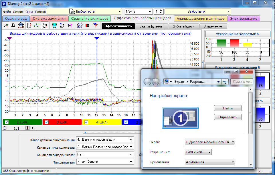

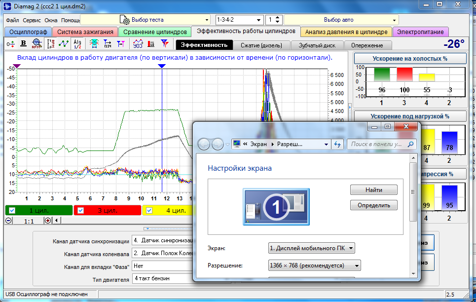

Заметил закономерность только в одном, (изменение шрифта, и отображения не помогает)
делаешь расширение экрана 1280х720 пропадают даже УОЗ.
ставлю на место 1366х768 Уоз появляется и кусочек первого числа оборотов.
открываю версию 2.4 все работает корректно.

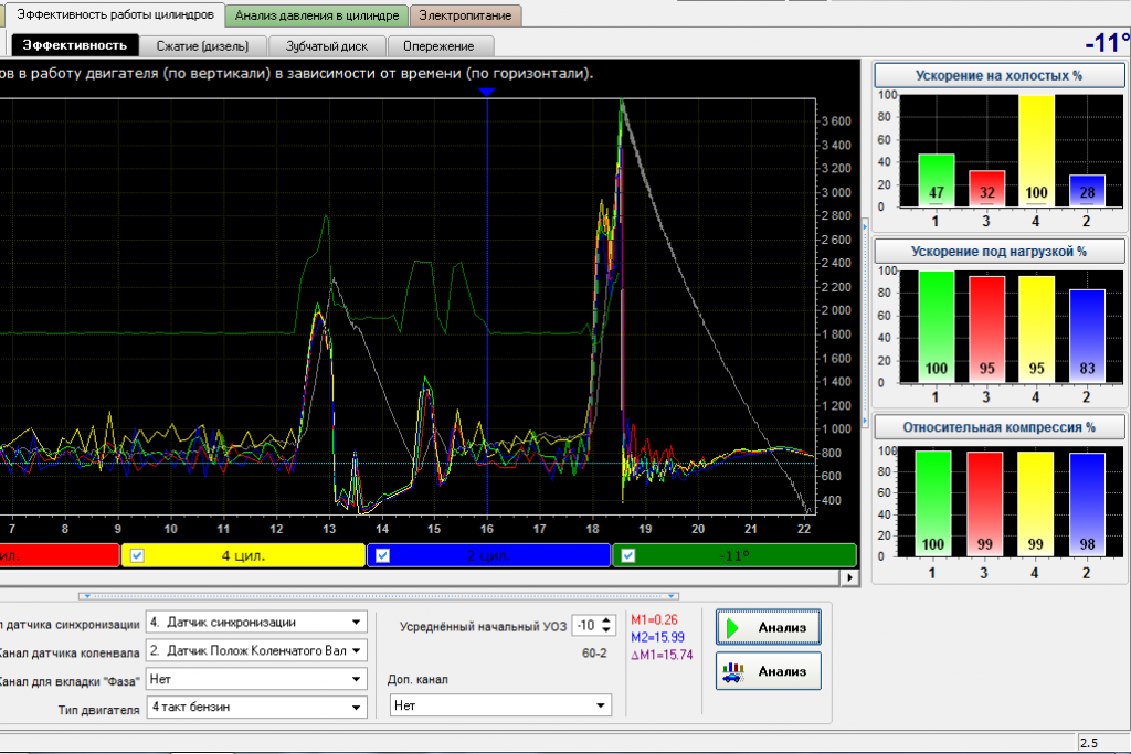

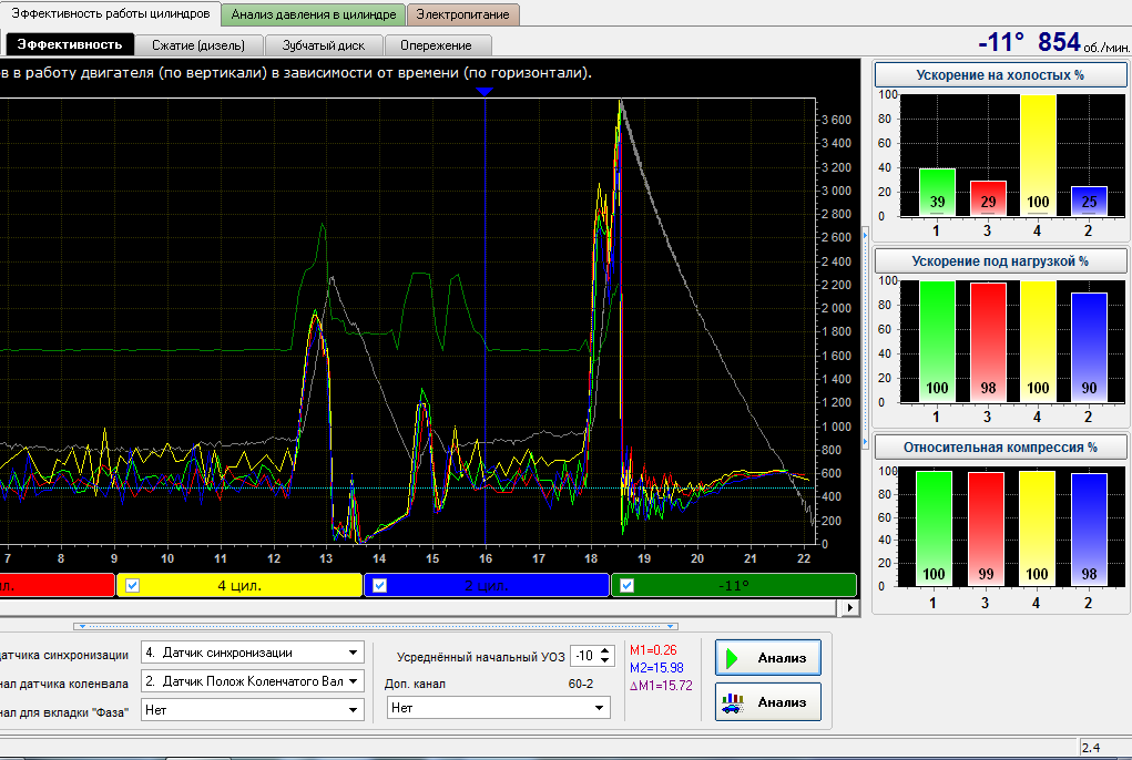

Сразу не обратил внимания. Действительно отличается.
На работе и дома Win7-64.
ver2.5
ver2.4

Из сообщения kudinmax -
kudinmax писал(а):Заметил закономерность только в одном, (изменение шрифта, и отображения не помогает)
- действительно просматривается закономерность, связанная с разрешением экрана, только при изменении в большую сторону.
Но как раз выше чем 1280х800 разрешение на моём ноутбуке (так же и на втором) сделать уже нет возможности.

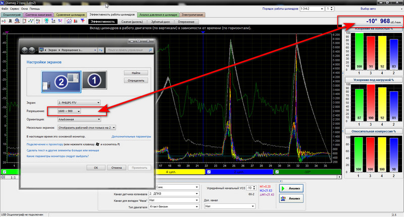

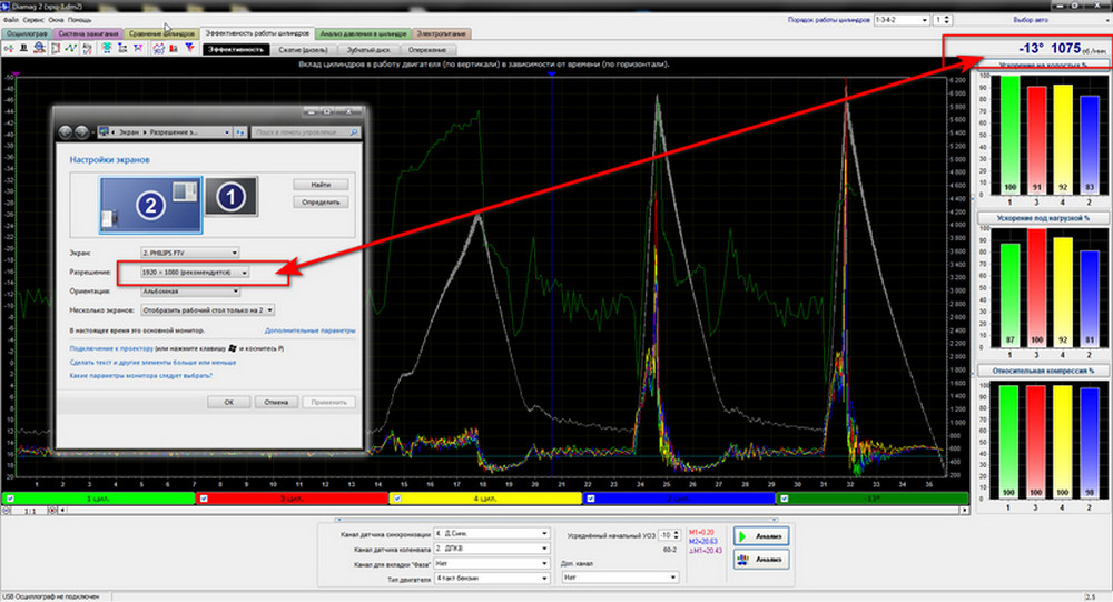

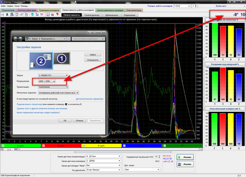

Действительно, все зависит от разрешения экрана. Выше разрешение поставить не могу, но обороты даже на разрешении 1366Х768 не показывает.
Bomb78
Сообщения: 37
Re: Новая версия ПО 2.5
Сообщение yunik » 01 янв 2023, 19:43
Всё верно, получается что у программы Диамаг сильно повысились минимальные требования к разрешению монитора.
Это уже как то печально.
Подождём комментария разработчика, может есть возможность это исправить.

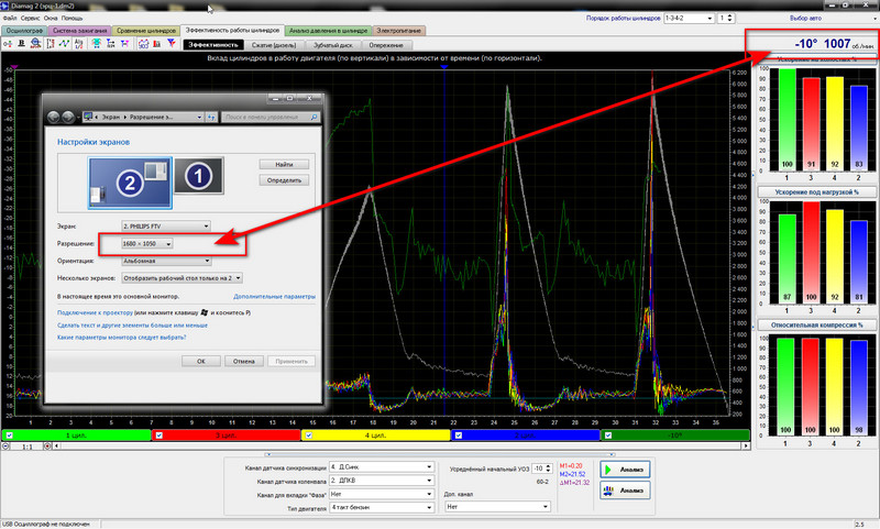

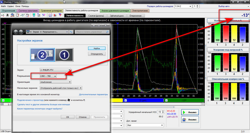

Я с ново подключил телевизор как монитор, у него разрешение выше чем у монитора моего ноутбука, при этом так же как у Bomb78 при выставлении разрешения 1360х768 уже появился показатель УОЗ. И дальше, с повышением разрешение экрана начинает появляться показатель Оборотов.
Телевизор 1400-1050 появился УОЗ и частично обороты.jpg (175.01 Кб) Просмотров: 5758
Телевизор 1680-1050 показывает всё нормально.jpg (142.94 Кб) Просмотров: 5758
