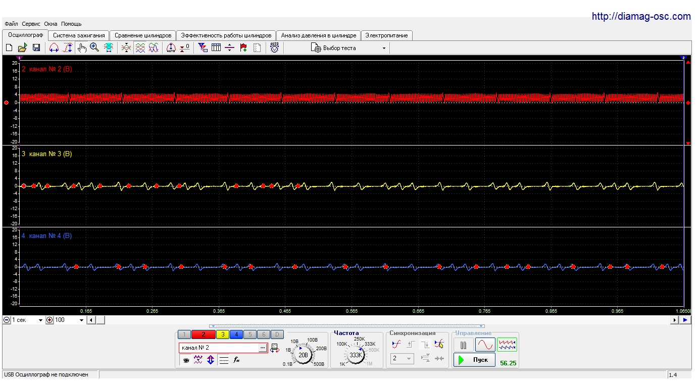

3. Работа форсунок с эмулятором в цепи.

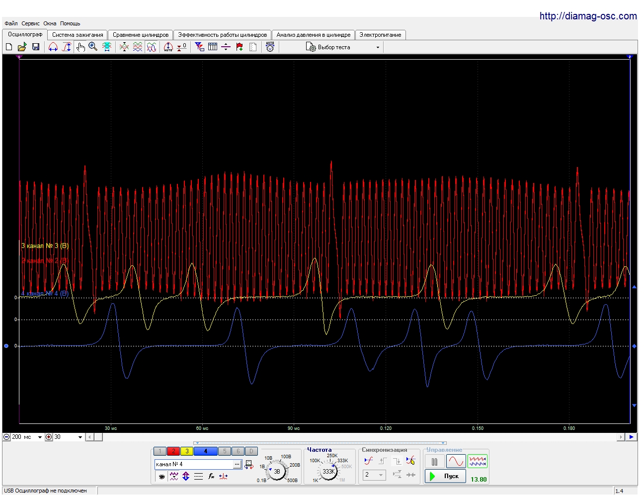

4. Работа форсунок с штатной проводкой ( без эмуля).

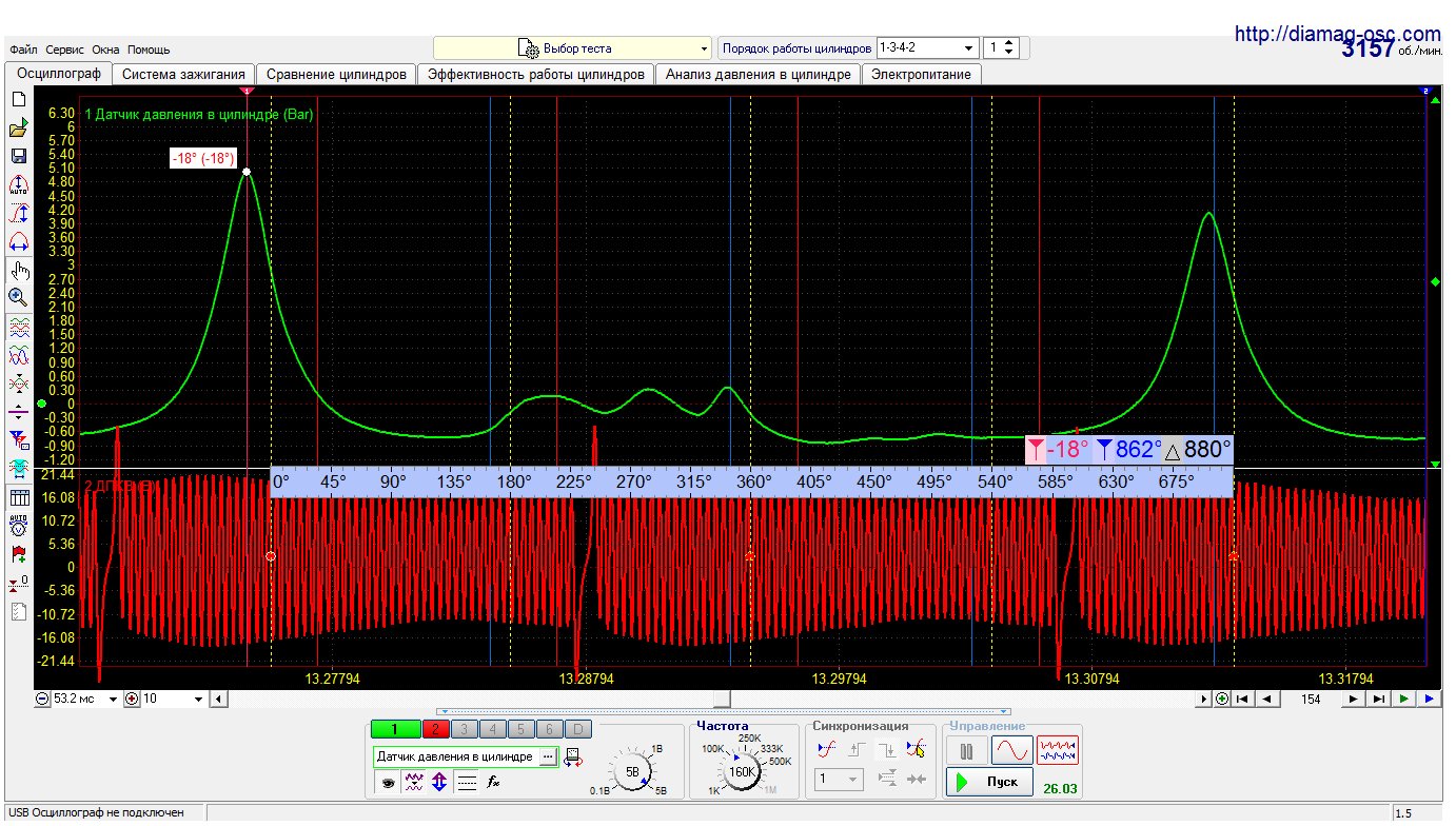

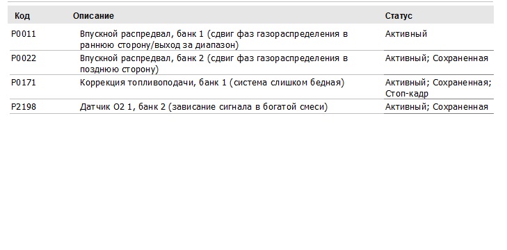

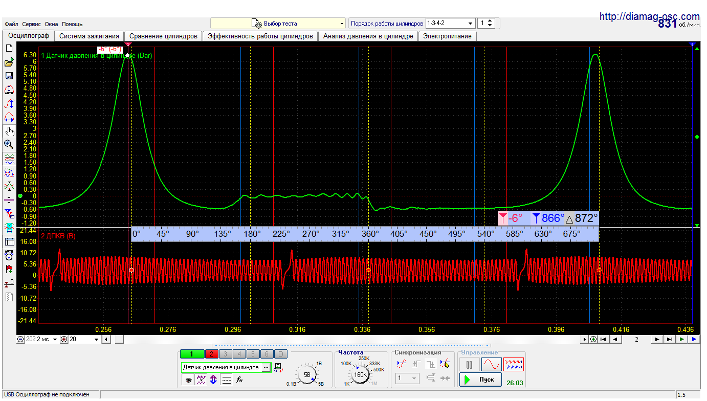

Приехал "Линкольн Навигатор 2005г 5.4 V8" вот с такими ошибками
.Решил глянуть валы
и сделать тест эфективности
.После прочтения множества ресурсов, было выяснено что при таком дефекте, на этом моторе ,производитель авто рекомендует, в первую очередь сменить масло, потом клапана VVT, ну и на последок механизм VVT и ГРМ .После замены масла и принудительной активации клапанов VVT (один из клапанов был залипшим) мотор зашептал.

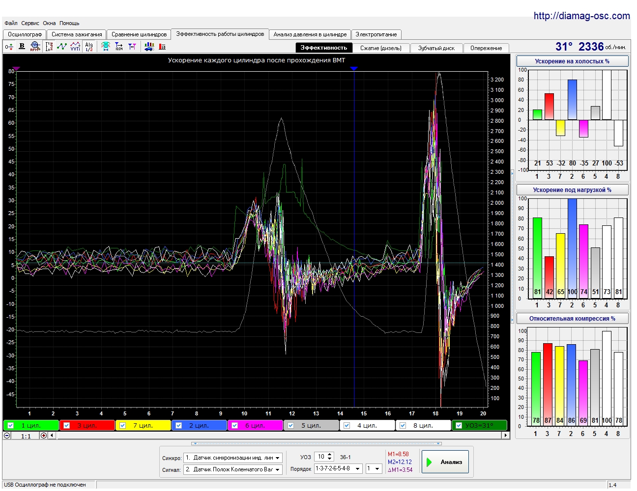

Лада калина 16V, жалоба клиента машинка иногда сильно троит иногда работает хорошо, короче 50/50. Сделал тест ЭРЦ и увидел интересную картинку, до перегазовки машина на ХХ сильно троила и это видно по графику, а после первой перегазовки когда обороты спали двигатель заработал ровно и график эффективности тоже стал ровный. Ну думаю проблема в катушке 4 цилиндра, проверил катушку- норма, проверил разъем провода все нормально. Выкручиваю свечу 4 цилиндра свеча черная, ставлю на разрядник опять все прекрасно. Вкручиваю ДД делаю анализ, нет ничего критичного. Тогда устанавливаю линейку на 20 зуб коленчатого вала вижу сразу, что задающий диск отстает на один зуб, но это не сильно страшно. Включаю последовательное воспроизведение кадров и вот оно счастье видно как гуляет задающий диск от 6 до 18 градусов в зависимости от оборотов. По этому она то троила то нет. При осмотре разбит паз на диске. Клиент уехал за диском, дома переставил, потом звонит все отлично. Я предложил приехать посмотреть он ответил, что машинка работает отлично и его все устраивает.
