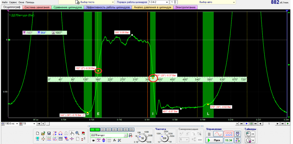

Сравните сами в конце концов на любом своем записанном файле симметричность середин зон открытого состояния клапанов с симметричностью точек открытия выпускного и закрытия впускного. И решите сами для себя раз и навсегда что точнее.

Откуда может возникать ошибка. Представте что Вы снимаете тест Рх и попали в цилиндр с увеличенным тепловым зазором. Клапан позже откроется и раньше закроется. А середина зоны открытого состояния сдвинится?

Воин,точки открытия и закрытия знаю,а как Вы определяете середину? Участок от начала открытия до конца закрытия разделить на 2?

Я так понимаю точки середины открытия указаны на ленейки.
Или я ошибаюсь?

Точка Е это перетекание газов из выпускного коллектора в цилиндр.Точка I это перетекание газов из цилиндра во впускной коллектор.

Спасибо.Подскажите ещё по какому графику лучше определять начало открытия и конец закрытия? И где берёте градусы максимального подъёма клапана?
Собственная база от исправных авто,или они где то указаны?

По графикам давления в цилиндре вручную маркерами моменты открытия из закрытия я не определяю уже давно. Это имело смысл когда у меня был диско. Сейчас есть автоматический анализ Рх. Вот оттуда и беру значения как для выпуска так и для впуска. Далее высчитываю середины зон открытого состояния выпускного и впускного. Сравниваю симметричность этих двух точек /середину принимаю за момент максимального подьема клапана /относительно ВМТ. Все. Никакой справочной информации дополнительно искать не надо.
