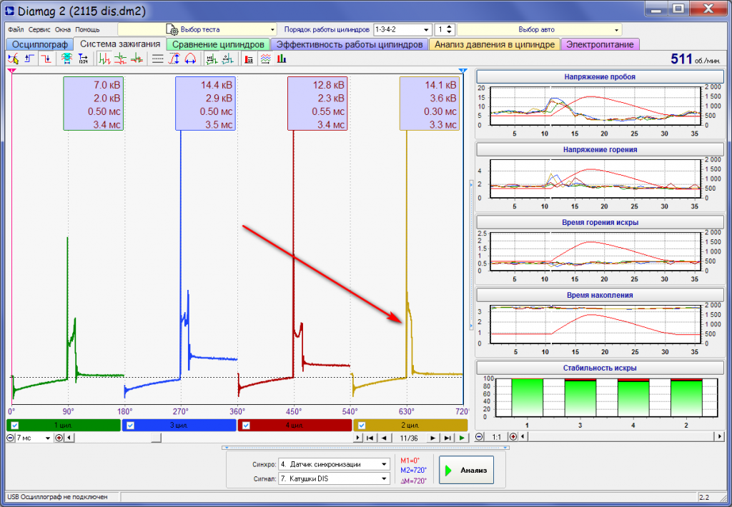

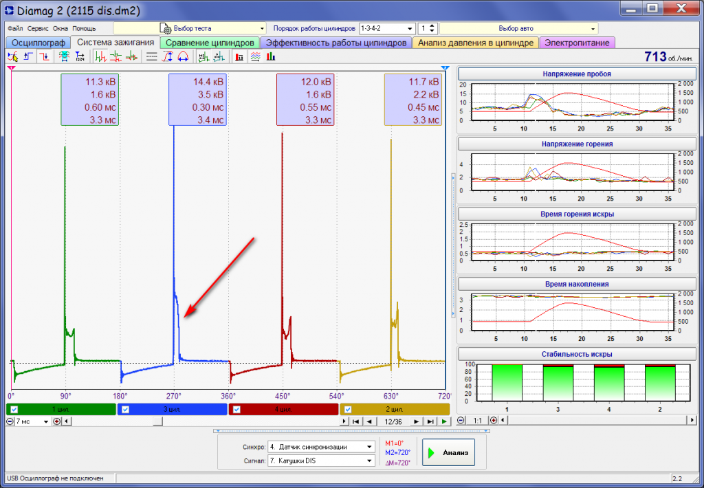

ЕВГЕНИЙ писал(а):По системе DIS не увидел проблему в катушке
А как то поподробнее можно? Где что и как не так?
Re: Некорректно работает программа
Сообщение Alex_42 » 16 янв 2021, 20:32
Проблема, во внешнем пробое. Либо, наконечник свечи, либо наконечник катушки.
Сообщение ЕВГЕНИЙ » 20 янв 2021, 01:58
После замены катушки троение пропало,а то что на осцилограмме,это черные свечи,из за не рабочей катушки,поставил новую, на этих же свечах прекрасно работает,так что не увидел диамаг проблемы с катушкой,что не есть хорошо.

Сообщение АндрейК » 20 янв 2021, 04:03
ЕВГЕНИЙ писал(а):После замены катушки троение пропало,а то что на осцилограмме,это черные свечи,из за не рабочей катушки,поставил новую, на этих же свечах прекрасно работает,так что не увидел диамаг проблемы с катушкой,что не есть хорошо.
А как должна была бы выглядеть осциллограмма нерабочей катушки в вами рассматриваемом случае?
Сообщение antonio.b1984 » 20 янв 2021, 19:49
То, что это проблема именно в катушке, видно по высокому напряжению пробоя при отсутствии нагрузки на двигатель на всех свечах, а также очень малое время горения. Это показатели на всех свечах, а не на какой-то отдельной, что уже подсказывает, что проблема не в проводах, наконечниках или пробое на корпус
antonio.b1984
Сообщения: 15
Зарегистрирован: 31 окт 2020, 02:00
Сообщение АндрейК » 20 янв 2021, 20:35
Проблема и в одном и в другом контуре? А может зазоры в свечах великоваты, потому высокое напряжение пробоя и малое время горения!?

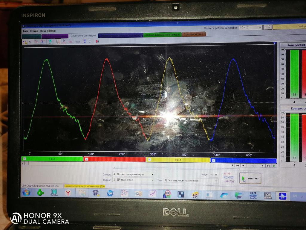

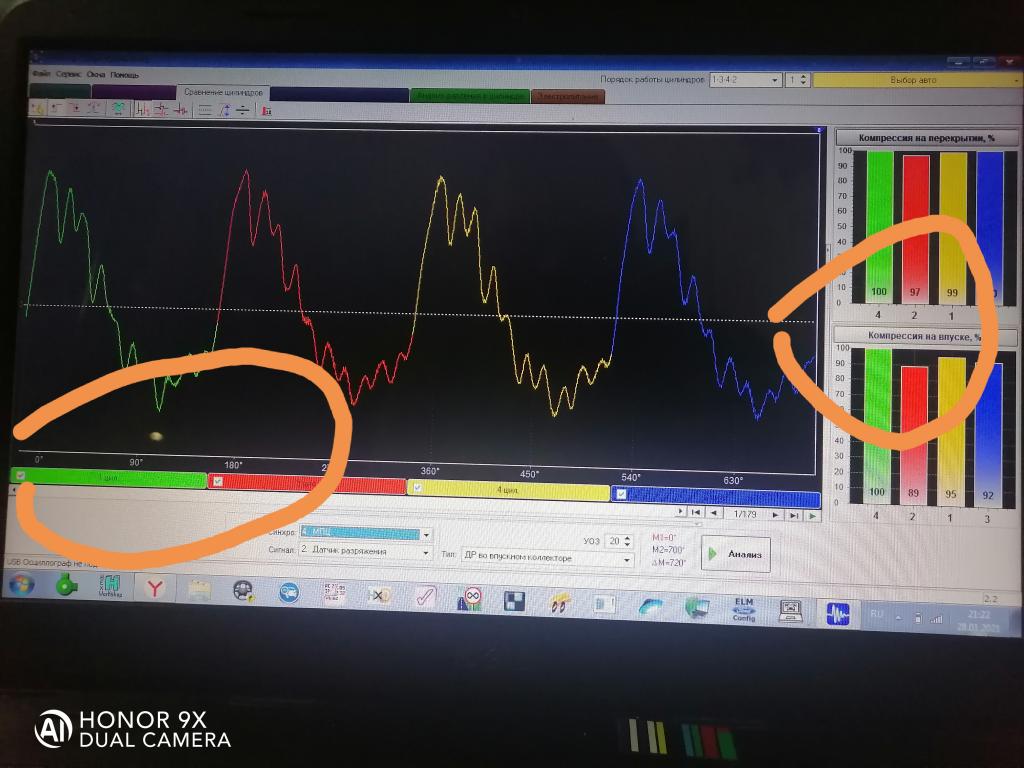

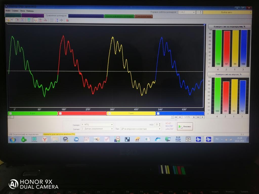

Сообщение Aleksey73 » 26 янв 2021, 06:09
Добрый день! При анализе ДР прокрутка и на холостом в программе не изменяются порядок цилиндров внизу осцилограммы. С правой стороны всё правильно. Версия 2.2 а в версии 1.9 все хорошо.
Сообщение Alex_42 » 26 янв 2021, 18:56
Aleksey73 писал(а):При анализе ДР прокрутка и на холостом в программе не изменяются порядок цилиндров внизу осцилограммы. С правой стороны всё правильно. Версия 2.2 а в версии 1.9 все хорошо.
А, при каждой смене порядка работы кнопку Анализ нажимали? У меня, все Ок.
Сообщение Aleksey73 » 27 янв 2021, 18:35
Здравствуйте. Анализ нажимал так как с права поочередность меняется а в низу под графиками нет. В версии 1.9 все норм. Может комп ерундой маится попробую на другом и отпишусь по результату.
Сообщение Aleksey73 » 29 янв 2021, 04:47
Вот о чем речь.
