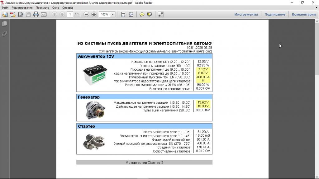

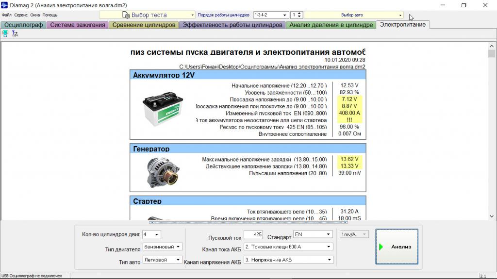

На Виндовс 10 в тесте Электропитание отчёт может отображаться с искажения и - текст выходит за приделы ячеек таблицы (фото 1)
При этом при печати в пдф отчёт выглядит также (фото 2), что не очень салидно при передаче отчёта клиенту.

И тут я понял, что проблема скорее всего на в ПО диамаг. Начал рыться в настройках виндовс и обнаружил, что у меня текст на экране масштабируется с коэффициентом 1,25.
Эта опция удобна для чтения с экрана, но она искажает отчёт теста Электропитание.

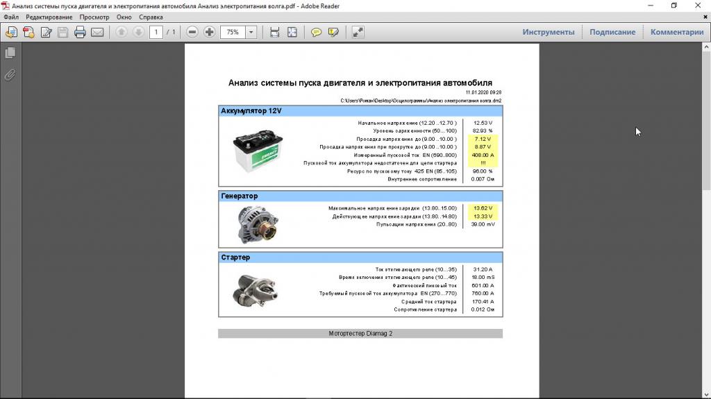

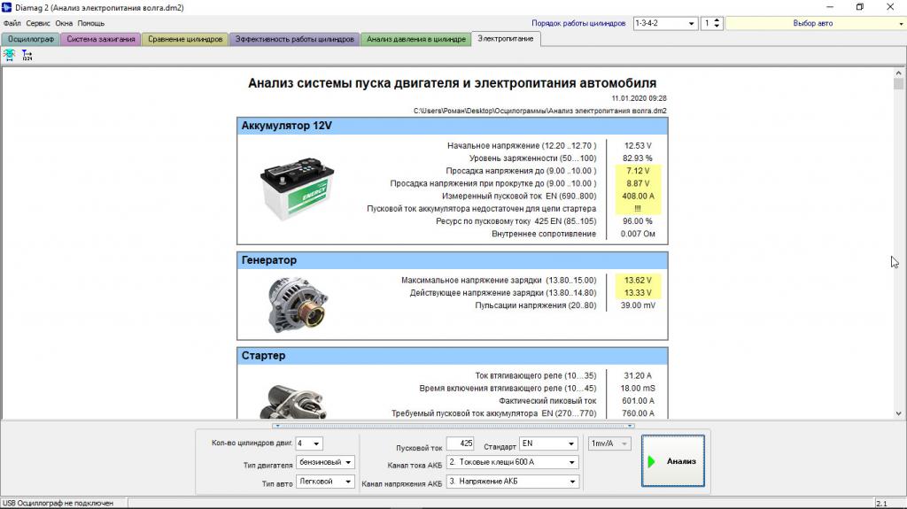

Далее я изменил масштабирование с 125% на 100% и все встало на свои места (фото 3 и 4)

Фото 4 - пдф-печать при масштабировании 100%
Фото 3 - отчет теста при масштабировании 100%
