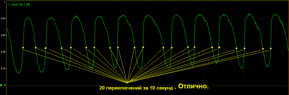

а как вот такой ДК
зто с тойота двс 1jz . датчик новый денсо
не медленно ли переключается ?

Это на оборотах или ХХ?? Почитай на предыдущей странице как правильно снять.

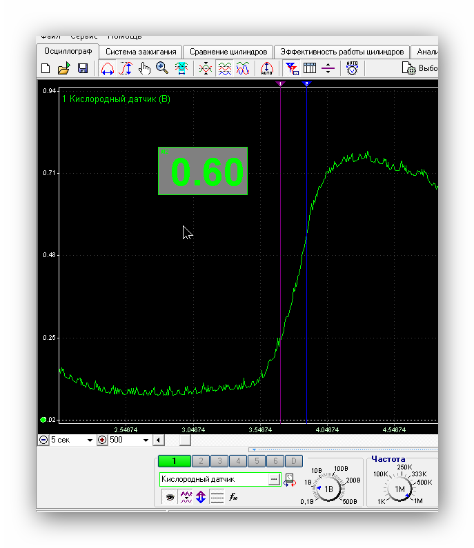

sanya.map, я вроде понял почему у тебя не получается поставить маркеры..... Я думаю они вообще показывают "погоду". Я то просто ставлю примерно по боковой шкале..... попробуй.
Алексей, посмотри пожалуйста по показаниям маркеров.....вообще не совпадает с разметкой сетки. Пересмотрел много файлов.

Виджар писал(а):Это на оборотах или ХХ?? Почитай на предыдущей странице как правильно снять.
Виталь, измерительный маркер - левый. Все правильно показывает. Смотри скрин.

первый сначала ХХ
на втором сначала на оборотах

Сань, привет! Да я уже и сам хрен пойму...где нормально показывает, а где совсем не то. Так и не пойму, от чего зависит. :( Или я уже приклинил.... :oops:

shulevs писал(а):первый сначала ХХ
Ну так отлично..... 20 переключений за 10 сек.

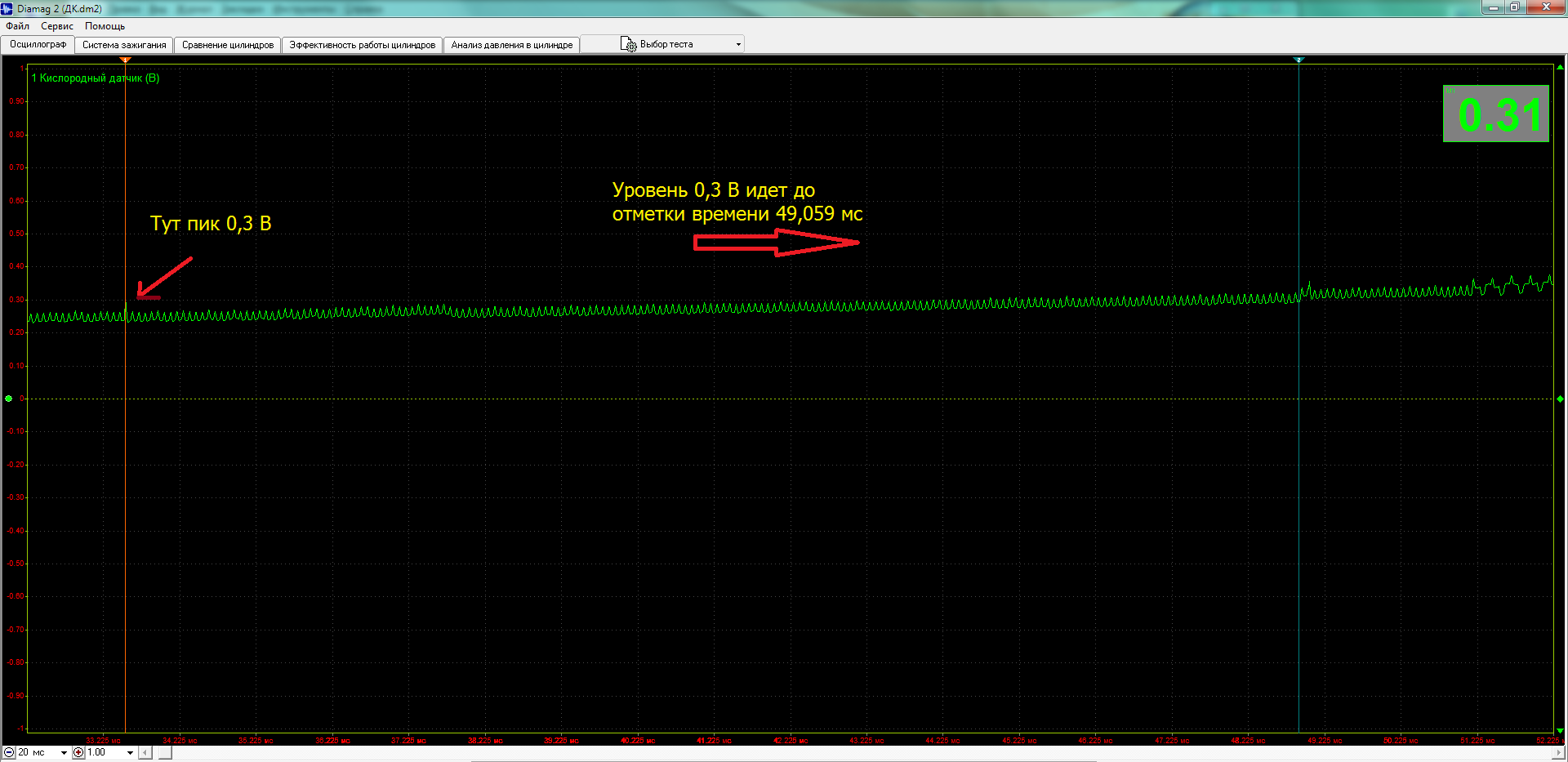

Сообщение weolver » 13 июл 2014, 16:09
Виджар писал(а):Сань, привет! Да я уже и сам хрен пойму...где нормально показывает, а где совсем не то. Так и не пойму, от чего зависит. :( Или я уже приклинил.... :oops:
Привет. Сигнал с ДК записан со слишком большой частотой дискретизации. Есть пикообразные помехи если увеличить масштаб сигнала до максимума. Т.е. эти пики на большой развертке невидно. Хотя он там есть, поэтому может и пишет маркер "якобы завышенное" значение. Попробуй!
Я вот что нашел. Например, уровень 0,3 Вольта не так однозначен по времени. Он растягивается от 33,501 до 49,059 мс.

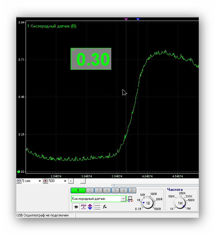

Да показывают вроде точно,на первом М1 на втром скрине М2
Да всё верно.Вот это ближе к истине, поддерживаю.
