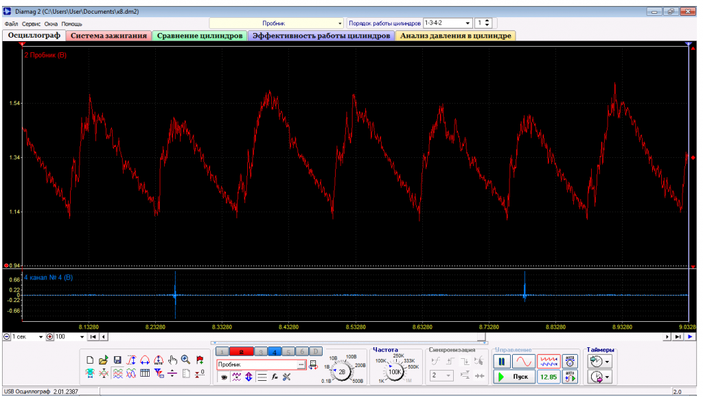

Alex_42, я снял осцилки.
Правда, судя по осцилке пульсации тока, в движке уже есть проблема с цилиндром 4. Нужно будет в этом цилиндре померить давление.
На второй осцилке на свече цилиндра 2 по резьбе сделал надрез и не докрутил.
В общем в файлах есть описание
Компрессия.rar

Глянул. Надо переделать тест. Сигнал с клещей шумный. Попробуйте снять пульсации напряжения АКБ через конденсатор 0,1...1 мкф. Если, в двигателе уже имеется проблема в 4-м цилиндре, то вкрутите ДД в 4-й, а остальные пусть будут со свечками. Снимите осциллку. Потом, по-очередно, вкрутите ДД в остальные цилидры, покрутите и запишите показания ДД в каждом из цилиндров. Только, остальные цилиндры должны быть со вкрученными свечами. Тогда, можно будет сопоставить давление в каждом цилиндре с процентным соотношеним барграфиков в окне сравнения цилиндров.

Была мысль на АКБ ещё и прищепку с конденсатором повесить, но забыл её взять с собой на работу.
Думаю по закрытому каналу также пила напряжения на АКБ будет, т.к. авто старенький и списан уже.
Лохматость по току я фильтром помех снимал. В принципе видно просадку тока по цилиндру 2, в котором негерметичность по свечке
