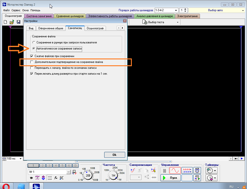

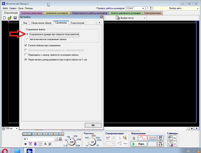

Если выбран пункт - Сохранение вручную при запросе пользователя (как на первом скриншоте), то при нажатии на кнопки пуск в режиме самописца откроется окно для сохранения файла.
Если в настройках выбран пункт - Автоматическое сохранение записи и при этом не установлена "галка" на пункте - Дополнительное подтверждение на сохранение файла (как на втором скриншоте), программа не будет открывать окно для сохранения. Но при таких настройках запись осциллограммы доступна для просмотра а также для сохранения через вкладку файл и команду - Сохранить текущий файл.
