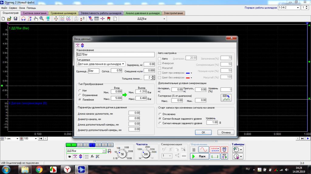

admin писал(а):>>И настройки чтот то сами по себе живут,в цсс перед началом смотрю настройки дпкв,-200,200.После съема осцилки -69,69.Не знаю что делать уже.
Вполне логично - если включен авто диапазон.
Нет авто диапазон выключен.Сделал свои настройки,как посоветовали.Работает пока.Но с дд проблема так и есть.Всегда в минусе потери.Умер походу точно.Такие настройки должны быть?

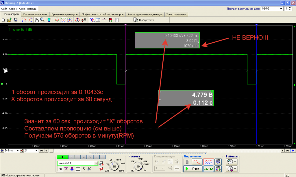

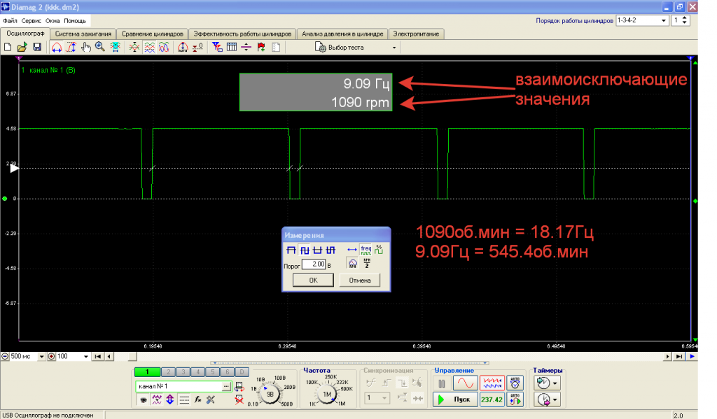

Заехал тут ко мне знакомый на старенькой восьмидесятке с 1HZ дизельком. Говорит проверь ХХ двигателя, субъективно высокие.
Ну яж с умным видом нарисовал белым маркером ему на шкиве КВ риску, прицепил оптодатчик, снимаю показания, а сам репу чешу...
Вот каким алгоритмом считается RPM, если он ну ни в жисть не соответствует частоте? Ну или хотите наоборот. Каким образом высчитывается частота, если она ну не в жисть не соответствует частоте оборотов в минуту.
Для заинтересовавшихся, но ленивых - вот куркулятор онлайн :)
Код: Выделить всё
https://www.translatorscafe.com/unit-converter/ru/frequency-wavelength/1-36/герц-оборотов%20в%20минуту/
Ну не обрабатывает движок BB3 нормально ссыли с кириллицей...
Вопрос разработчику ПО: при выборе "поиск колебаний с фронта" каким образом и самое главное от каких меток считается частота и RPM? Почему три маркера(фронт-спад-фронт), вместо двух(фронт-фронт)? Почему результаты измерения взаимоисключают друг-друга? Что в ПО рассчитано верно, а что ошибочно?
Применив маркерные измерения к участку осциллограммы, наглядно видно, что частота высчитывается верно. А вот RPM какими методами считается - пока не понятно. И он однозначно не соответствует осциллограмме...
Ссыль на исходник: https://yadi.sk/d/XUqLaFSYMIhWvQ
p/s: сейчас проверил в двух предыдущих версиях ПО - такая же акрошка. Ну неужели никто с этим не сталкивался?

Нашёл :) Я так понял необходимо активировать помимо "RPM" ещё и "2 такта двигатель!"))))
Вопрос разработчику ПО: что имеется в виду под "2 такта двигатель!" и для чего, при неактивном "2 такта двигатель!" результаты RPM удвоены?

Сообщение admin » 04 окт 2019, 09:52
Это для двутактных двигателей
Re: Новая версия ПО 2.0
Сообщение admin » 04 окт 2019, 19:08
Если 2х тактный то надо нажать.
