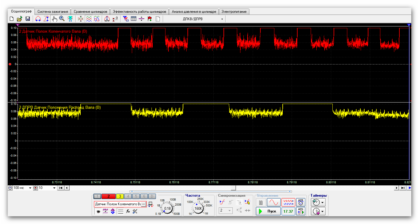

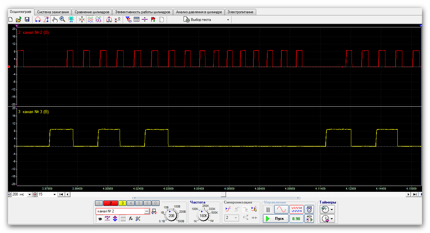

Всем доброго дня, у меня возник вопрос по работе Диамаг-2 версия 1.8. Использовал тест ДПКВ/ДПРВ из стандартного набора мотортестера, т.е готовых настроек...тест проводил на двигателе QG15DE...и получилась очень интересная картинка(прилагаю файлик) ...потом я сделал тот же тест только с ручной настройкой...поясните почему с шаблонной настройкой один результат а с ручной настройкой другой....иглы подсоединял единожды ...(иглы втыкал не посредственно в провода). Тест проводил при вращении стартером....так как двиг не заводится...то что цепь стоит не по меткам это мне ясно...вопрос... корректно ли работает диамаг с шаблонными настройками..

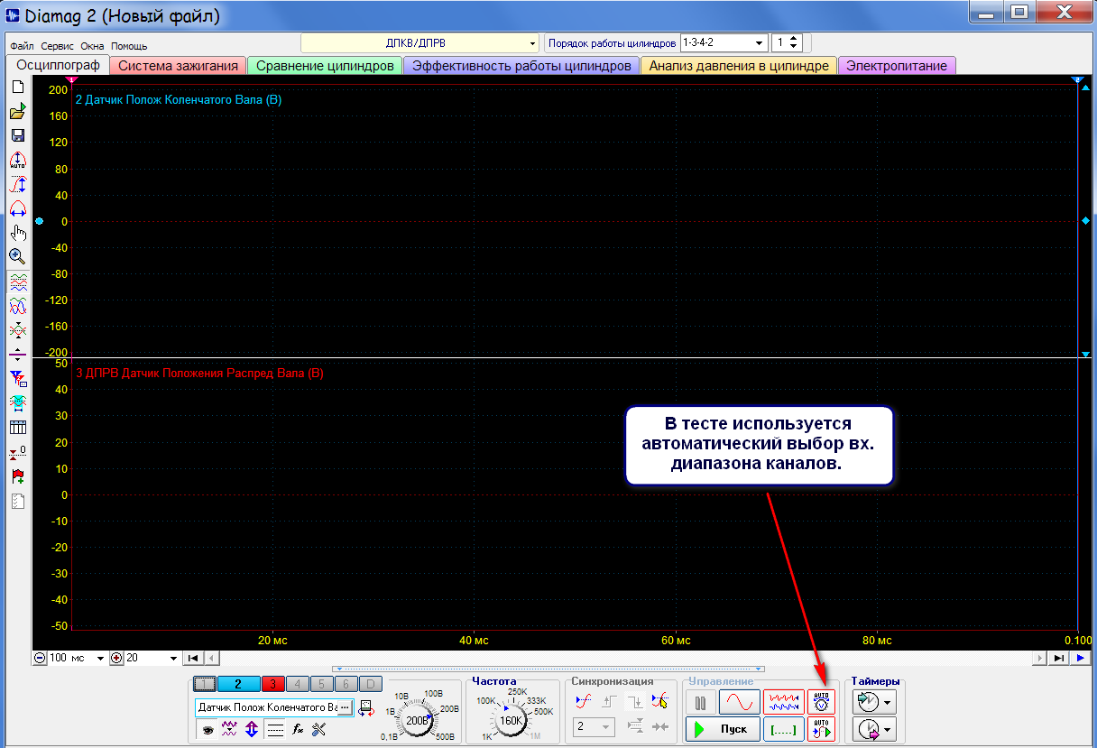

Тест ДПКВ/ДПРВ предназначен для снятия сигналов на заведенном движке, т.к. в нем используется автоподстройка вх. диапазона, а на это необходимо время 3...5 сек. Можно, или увеличить время прокрутки стартером до 6...8 сек., либо выключить автодиапазон и ожидание сигнала кнопками на панели управления. ПО не успело настроить диапазон и сигналы получились обрезаны.

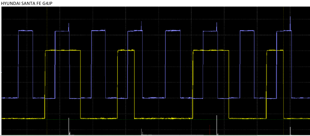

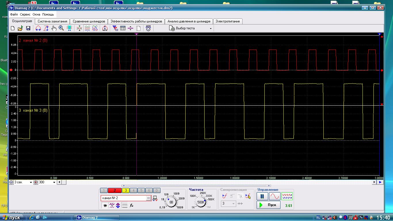

Здравствуйте!Kia Magentis 2.0 л g4jp нужен эталон дпкв дпрв.Вот эту снял на прокрутке.

andrei46 писал(а):Здравствуйте!Kia Magentis 2.0 л g4jp нужен эталон дпкв дпрв.Вот эту снял на прокрутке.
Только на этой сигнал инверсный

Сообщение Дмитрийй » 24 апр 2018, 04:15
Небольшое смещение присутствует

Сообщение andrei46 » 24 апр 2018, 05:45
Спасибо,смещение есть,согласен.Но наверно не критично.
