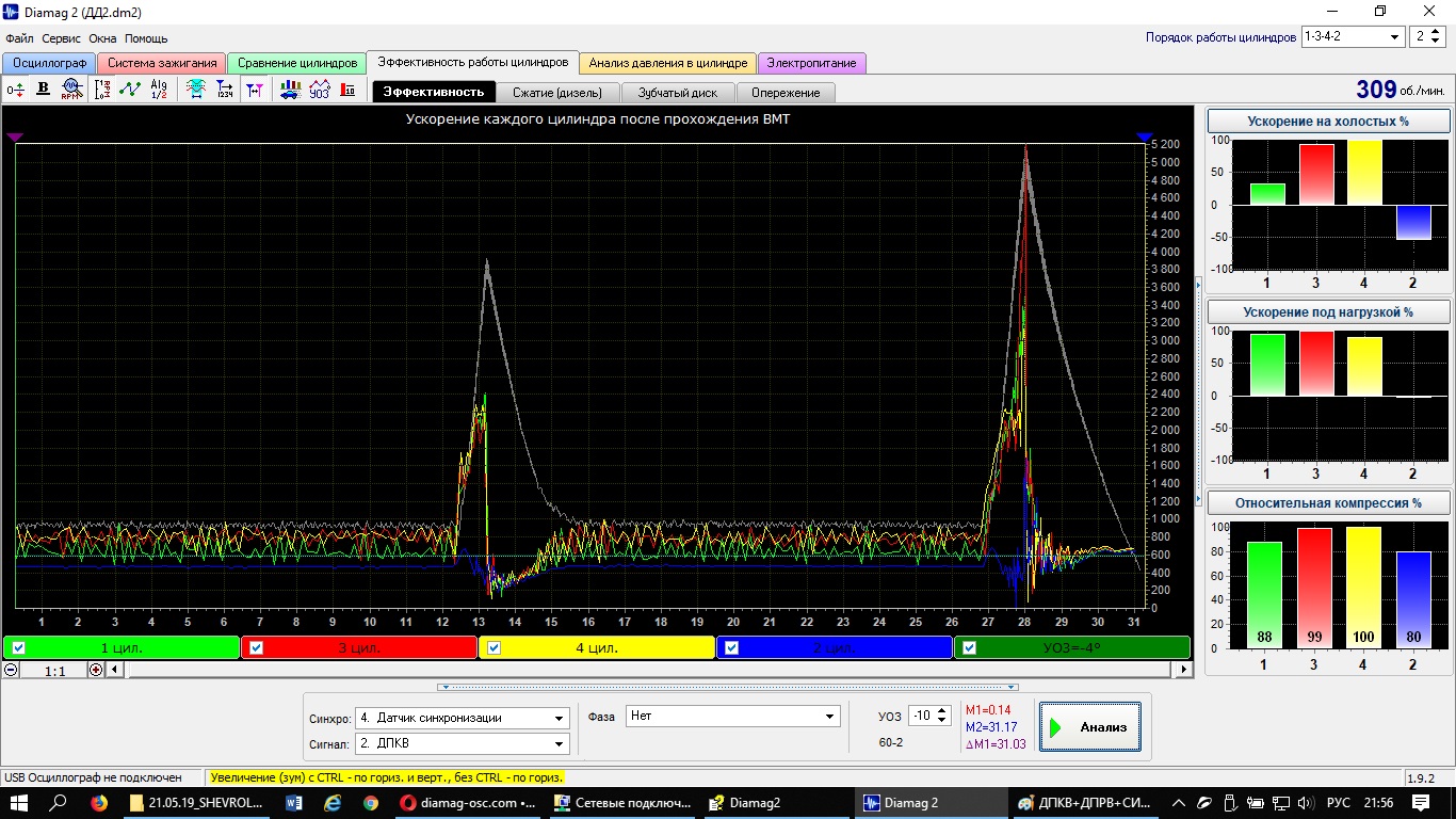

Вот снял сегодня заново новый тест эффективности работы цилиндров. Походу 1 цилиндр выстебывается, форсы забиты что ли?

Сообщение Francyz » 22 май 2019, 06:00
Это глюк программы? В каком цилиндре был вкручен датчик давления тот и цилиндр провалился в тесте эффективности цилиндров. В данном случае это 2 и3 цилиндр где был вкручен по очереди датчик давления

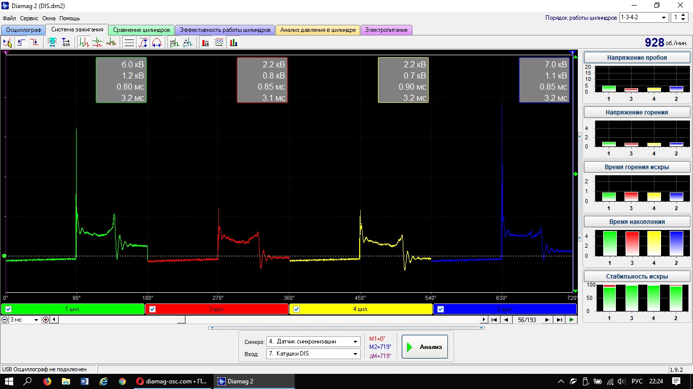

Сообщение Francyz » 22 май 2019, 06:30
А это тест системы зажигания, к которой у меня нет вопросов

Сообщение Dimaas » 22 май 2019, 06:34
ВЫ справку читали, какой CSS когда ДД вкручен. Какая эффективность может быть у цилиндра если там воспламенения НЕТ. :evil:

Сообщение Francyz » 22 май 2019, 06:49
Разобрался:)

Сообщение yunik » 22 май 2019, 06:59
Francyz писал(а):Вот снял сегодня заново новый тест эффективности работы цилиндров. Походу 1 цилиндр выстебывается, форсы забиты что ли?
https://yadi.sk/d/Qp4JBCtUWZbSdQ
Что то вы совсем запутали.
Вот в этом файле при тесте ЭРЦ по какому цилиндру вы делали синхронизацию ?
Спрашиваю потому что в прикреплённом скриншоте вы выставили синхронизацию по 1ц., и если это так и есть, то сигнал с ДПРВ показывает не верную установка распредвала.
