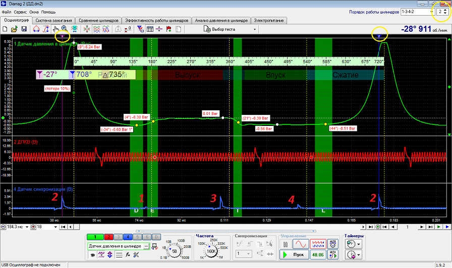

В какой цилиндр установили ДД в 3 или 2 ?
Если предположить что это 3ц., в таком случаи есть проблемы и в 4ц.
Но "гадать" не очень хочется, поэтому давайте точную информацию.
Рассказывайте сначала ваше видение проблем с авто., и в чём у вас недопонимание, что понять в каком направлении вас "пинать".

График вверху условный (не точный) так как мне не было известно в каком цилиндре установлен ДД, и я предположил что он в 3-м цилиндре.

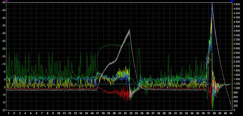

У учётом того что ДД во 2-м ц. график выглядит так -
Что бы из вашего файла вывести тест ЭРЦ обозначьте маркерами границы первого цикла, и выставляйте синхронизацию по 2-му ц. . -

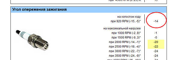

УОЗ для точности теста ЭРЦ был взят из теста Анализа давления в цилиндре = -14 -
Но все эти манипуляции не так информативны как полноценный тест ЭРЦ который необходимо провести что бы видеть, в том числе какова относительная эффективности и во втором цилиндре в котором находился ДД. После чего уже делать выводы какие цилиндры хуже работают и в коком из них проводить измерения ДД.
На мой взгляд по некоторым признакам из анализа ДД здесь имеет место всё та же проблема присущая двигателям нивы шевроле, нестабильная работа по вине компенсаторов.

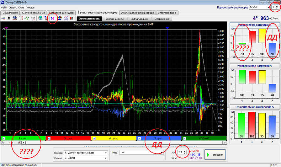

Сообщение Francyz » 22 май 2019, 05:54
Вот снял сегодня заново новый тест эффективности работы цилиндров. Походу 1 цилиндр выстебывается, форсы забиты что ли?

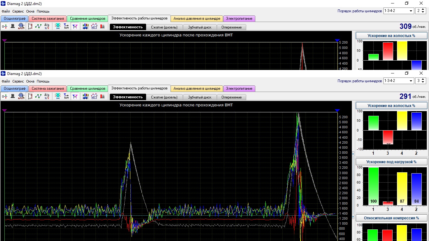

Сообщение Francyz » 22 май 2019, 06:00
Это глюк программы? В каком цилиндре был вкручен датчик давления тот и цилиндр провалился в тесте эффективности цилиндров. В данном случае это 2 и3 цилиндр где был вкручен по очереди датчик давления

Сообщение Dimaas » 22 май 2019, 06:34
ВЫ справку читали, какой CSS когда ДД вкручен. Какая эффективность может быть у цилиндра если там воспламенения НЕТ. :evil:

Сообщение Francyz » 22 май 2019, 06:49
Разобрался:)

Сообщение yunik » 22 май 2019, 06:59
Francyz писал(а):Вот снял сегодня заново новый тест эффективности работы цилиндров. Походу 1 цилиндр выстебывается, форсы забиты что ли?
https://yadi.sk/d/Qp4JBCtUWZbSdQ
Что то вы совсем запутали.

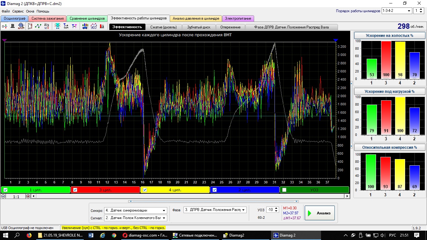

Вот в этом файле при тесте ЭРЦ по какому цилиндру вы делали синхронизацию ?
Спрашиваю потому что в прикреплённом скриншоте вы выставили синхронизацию по 1ц., и если это так и есть, то сигнал с ДПРВ показывает не верную установка распредвала.
