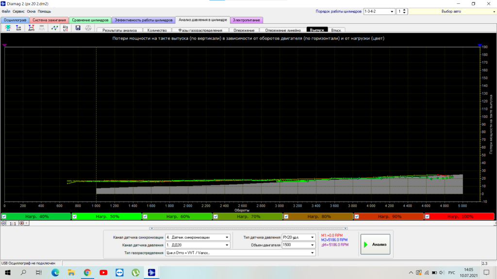

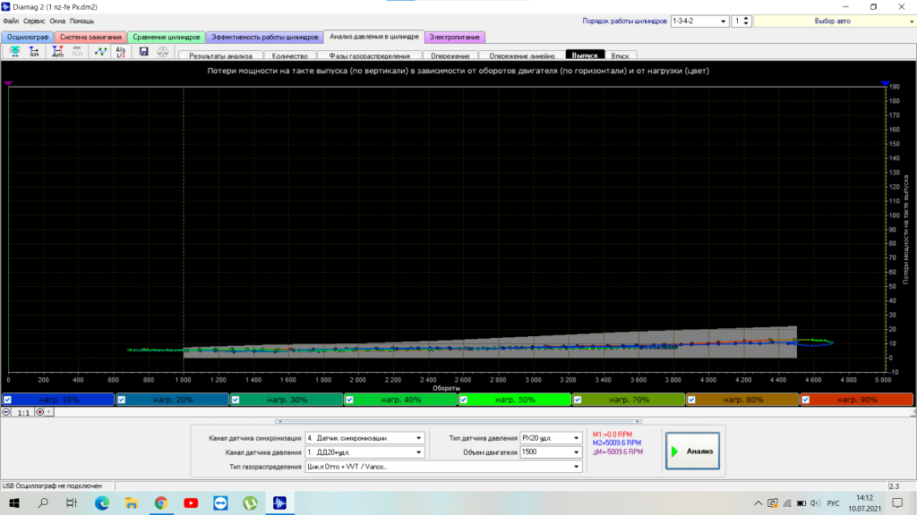

Здравствуйте. Датчик давления на 20 бар при измерение стал показывать некорректное показания на выпуске. Раньше все было нормально. Подскажите это проблемма в датчике или в программном обеспечение?
Показания сейчас
Показания раньше

Normann75 писал(а):Здравствуйте. Датчик давления на 20 бар при измерение стал показывать некорректное показания на выпуске. Раньше все было нормально. Подскажите это проблемма в датчике или в программном обеспечение?
А где сам файл с вашими настройками? По картинкам гадать ?

Сообщение Nikolas70 » 10 июл 2021, 20:42
Ноль датчика давления не откалиброван совсем. Двигатель, наверное, с ваносом?
